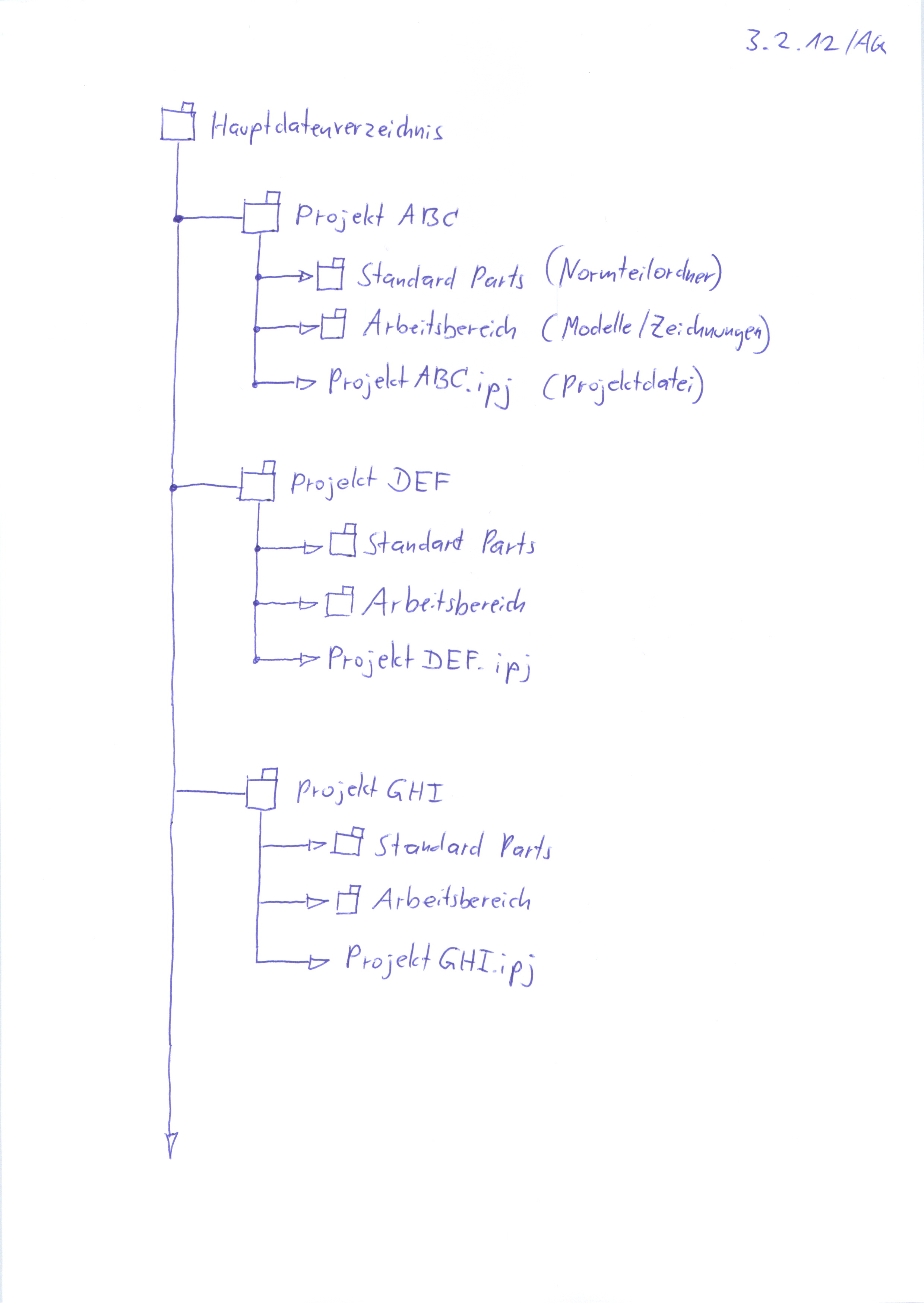

ich hätte eine Frage zu den Inventor Projekten. (*.ipj)
In der Ausbildung kommt es häufig vor, dass die Azubi das Inventor Projekt auf einen Memory Stick kopieren, zu Hause weiter arbeiten und wieder zurück auf den Schulrechner kopieren.
Nun die Frage.
Kann man eine Projektvorlage bzw. ein Musterprojekt erstellen, bei der/dem sichergestellt ist, das durch Kopieren auf einen anderen Rechner auch immer alle Daten zum Projekt wieder gefunden werden.
Der Arbeitsbereich / Workspace sollte in Unterordner strukturiert sein.
z. B. Bauteile, Baugruppen, Zeichnungen, Präsentationen, Normteile, ...
Danke im Voraus für die Tipps.

Immer unter der Annahme dass kein Vault usw. im Spiel ist:
Die (Struktur der) Ablage der einzelnen IV-Konstruktionsdaten kann nicht per IPJ vorgegeben werden, also wohin iam, ipt und idw innerhalb des Suchbereiches gespeichert werden bleibt Handarbeit.
Kopieren und Mitnehmen der Gesamtdaten funktioniert am besten mit Pack&Go.
Es bleibt die Mühe des Abgleiches der Daten wenn sie wieder zurückgespielt werden.
Was wir machen (um genau diesen Prozess etwas zu vereinfachen):
Wir verwenden keinerlei Bibliotheken, sondern haben vor langer Zeit alle benötigten CC-Teile als normale IPTs rausgeschrieben und behandeln diese ganz wie normale Konstruktionsdaten.
Ausserdem verzichen wir auf sämtlichen Vorlagen- und Stilbibliotheks-Schnickschnack.
Dadurch brauchen wir uns nur um die Konstruktionsdaten kümmern (macht noch genug Arbeit und Kopfzerbrechen).
Nachtrag: Und wir können dadurch die Daten einfach hin- und her kopieren, müssen nicht auf das (umständlichere) P&G zurückgreifen.
Nach-Nachtrag:
Es schaut bei uns genauso aus wie von Andreas gezeigt, nur den Unterordner "Arbeitsbereich" sparen wir uns, sondern legen die Konstrutkionsdaten in derselben Ebene wie die IPJ ab (ev. bei umfangreichen Arbeiten mit Unterordnern für die Hauptbaugruppen).
mfg - Leo

Guten Morgen!
Ich arbeite ständig im Wechsel zu Hause und in der Firma. Dazu werden per USB Stick die kompletten Datensätze hin- und hergetragen.
Damit das funktioniert braucht es je Auftrag ein eigenes Projekt mit eigenem Arbeitsbereich und eigenem Normteilebereich. Doppelte Normteile werden billigend in Kauf genommen, dafür braucht man kein Pack & go oder Vault.
Anbei ein Bild mit der Struktur sowie ein ZIP mit dem Beispielprojekt.
Andreas

Hallo Martin!
Die Schüler sollen das Projekt so erstellen und dann das gesamte Verzeichnis Konstruktion hin und her kopieren.
