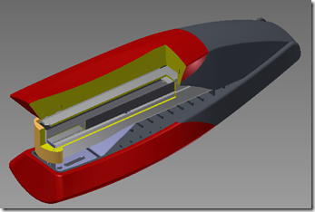

Hab ich so gemacht: Baugruppe teilweise aufgeschnitten darstellen

Danke für die Anleitung Jürgen.
Also als Bearbeitung ausschneiden, wie von rkauskh geschildert!
