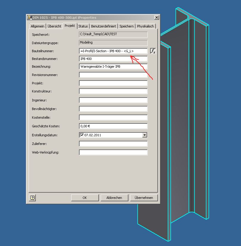

ist es möglich in AIP2012 Normprofile aus dem Inhaltscenter (z.B. DIN EN 10056-1 Winkelstahl) gleich bei der Erstellung mit benutzerdefinierten I-Properties-Eigenschaften erstellen zu lassen?
Wir erstellen hier sehr große Schweißbaugruppen und haben mit deren Stücklisten auf den IDW's so einige Schwierigkeiten. Wir würden gern bei der Erstellung direkt bspsweise den Bauteilen den Werkstoff S235JRG2 geben. Außerdem möchten wir gern eine benutzerdefinierte Eigenschaft in die Bauteile einbringen welche die Abmessungen korrekt an die Stückliste übergibt, auch wenn sich das Teil später mal ändern sollte. Wie das bei "normalen" Bauteilen geht wissen wir schon, jedoch nicht bei den Teilen aus dem Inhaltscenter.
Gibts da ne Möglichkeit?

Hallo Eddie,
das machst du mit dem Inhaltscenter-Editor.
Du brauchst eine Bibliothek mit Schreib-/Lesezugriff und dann erweiterst du die Normen mit dem Inhaltscenter-Editor.
Sie dazu auch:
Material bei Normen ergänzen machst du mit der "Materialanleitung". Infos dazu im Link oben.
Falls das mit den Inhaltscenter nicht klar sein sollte: Inventor Normteile / Inhaltscenter: Die Basics

Das was du willst steht doch schon in der Bauteilnummer.
Du kannst es in die Bzeichnung kopieren und zwar so:

Die Länge aus den Norm-Profilen des Inhaltscenters wird aber nur bei der Erst-Erstellung an das entsprechende Feld übergeben. Bei folgenden Längenänderungen muss man den Wert manuell nachändern damit die Stückliste stimmt. Ich meinte sowas: (siehe Anhang)

könntest Du damit leben, für die Länge eine separate Spalte in der Stückliste zu haben?
Dann könntest Du den Längen-Parameter in die benutzerdefinierten I-Properties übertragen und von hier aus in der Stückliste anzeigen lassen.

Danke. Aber das hatten wir früher gemacht und es sieht wirklich ungeheuerlich aus wenn du in der Stückliste immer 4 Felder mit Benennungen wie Breite, Länge, Dicke, Höhe erstellen musst.
Das sieht wirklich nicht gut aus.
Zumal die Inventor-IDW-Stücklisten keinen Kopf mit mehr als einer Zeile erlauben und wir hier mind. Deutsch/englisch benötigen.
Wir mussten damals immer den Stücklistenkopf manuell als skizziertes Element unter die Stücklisten pappen :-(
Aber back to topic: Die Länge wird doch schon automatisch als exportierter Parameter aus den Normprofilen übergeben. Bin gerade dabei den Inhaltscenter-Editor zu suchen. Hab ihn noch nicht gefunden. Muss ich erst ein neues Projekt anlegen und dort definieren das ich Vollzugriff auf die Inhaltscenter-Bibliotheken habe? Wo befindet sich dannach der Knopf für den Inhaltscenter-editor? Es ist nicht der Knopf: "aus Inhaltscenter platzieren"?

In Extras > Inhaltscenter wenn keine Datei geöffnet ist und in Verwalten > Inhaltscenter wenn Dateien geöffnet sind.

Ich habe die Inventor-Normteil-Profile in unsere benutzerdefinierte Bibliothek kopiert um sie bearbeiten zu können.
Sonst bleiben sie ja schreibgeschützt.

Eine Kleinigkeit habe ich aber noch:
Die Übergabe des Parameters G_L in das Feld Bauteilnummer funktioniert einwandfrei.
Jedoch wird der Parameter incl. drei nachfolgenden Nullen (bsp. 340,000) und mit Einheit (bsp. mm) übergeben.
Das möchte ich beides nicht!
Wie ich das bei "normalen Teilen" ändern kann weiss ich schon.
wie ändere ich aber die Exporteigenschaften dieses Parameters bei den (nicht mehr schreibgeschützten) Inhaltscenter-Norm-Profilen im Inhaltscenter-Editor?
Vielen Dank vorab.

Ist es möglich in Inventor folgendes zu programmieren:
Schritt 1: in einer bereits geöffneten IAM alle IPT's überprüfen ob der Parameter G_L in die iPropertie's exportiert wird.
Schritt 2: Bei allen diesen IPT's sollen die Exporteigenschaften dahingehend geändert werden, dass der Parameter ohne anhängende Nullen und ohne Einheiten exportiert wird.
Beispiel: aus "340,000 mm" soll "340" werden.
