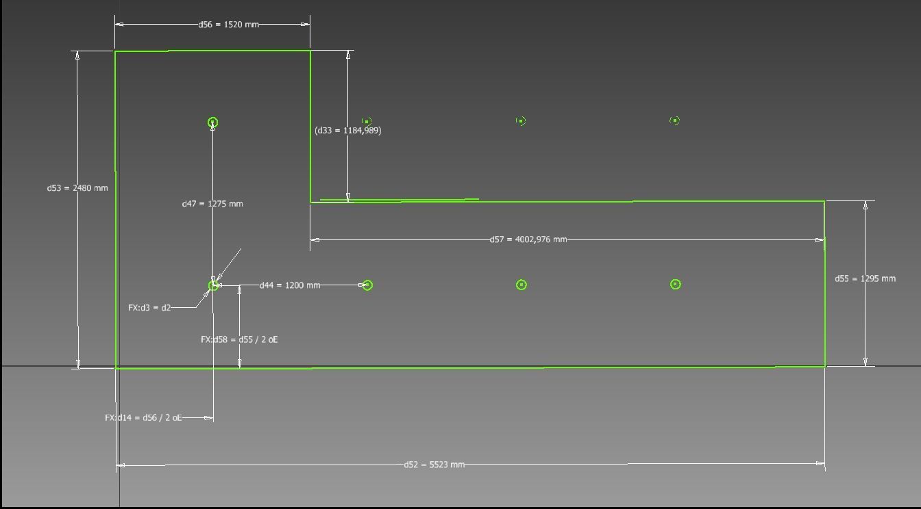

Hallo Spezis,
im angehängten Bild kann man eine Skizze von einer Zimmerdecke mit Löchern für die Spots sehen. Deutlich an der unteren Linie ist zu sehen, dass die Skizze aber nicht am Koordinatensystem ausgerichtet ist.
Wenn ich das nach Anleitung beheben will: RMK auf Skizze/ Koordinatensystem bearbeiten, kann ich die X-Achse, oder Y-Achse zum Ausrichten anwählen. Danach kommt: "Wählen Sie eine Kante, Arbeitsachse oder Skizzierlinie", aber ich kann keine Skizzierlinie anwählen. Holzweg oder was stimmt da nicht?
HHK
PS: Woher kommt denn die kurze Linie bei d33, und warum kriege ich die nicht gelöscht?

Anders herum, richte deine skizzirten Elemente am Koordinatensystem der Skizze aus, nicht wie du versucht die Skizze an irgendwelchen Kanten die noch gar nicht vorhanden sind. Stichwort Abhängigkeiten
Ich hab da so einen blöden Fettfinger auf meiner Glaskugel und genau dahintern verbirgt sich der Grund für die kurze Linie.

vielen Dank für Deine Antwort, leider bringen mich beide Tips nicht viel weiter: ich kann alle Skizzenelemente auswählen, und dann?

Naja, du zeigst einen Screenshot mit einer Skizzenlinie. Ohne Hellseher zu sein, wird wohl keiner erraten können wo die ominöse Linie herkommt und wie man sie wegkriegt. Vielleicht lädst du das Teil mal hoch, damit man es sich ansehen kann?!?
Zum Thema Abhängigkeiten empfehle ich mal F1 zu drücken. Das ganze Thema ist in der Hilfe und den Lerntutorials gut beschrieben.

DeckeEGFlurStoff.ipt
@rkauskh,
ausgerichtet isses nun, stand auf dem Schlauch, für die Linie hänge ich mal die IPT an.

Die Linie ist Teil einer Reihenanordnung. Drück mal F8 und du siehst das Anordnungssymbol an der Linie. RMT auf die Linie, Anordnung bearbeiten, Linie aus Anordnung entfernen und dann läßt sie sich auch löschen. Außer hier, da hilft nur die Anordnung komplett löschen (warum auch immer) und neu erstellen. Ich würde mir aber überlegen, die Anordnung nicht in der Skizze zu machen. Erzeuge im Bauteil mit Bohrung oder Differenzextrusion einen Leuchtenausschnitt und ordne diesen dann an. Das hält die Skizze klein und schlank und Elementanordnungen erscheinen auch sichtbar im Bauteilbrowser.

Hallo rkauskh,
ja, an dem Strich war die Ausrichtung der Anordnung definiert. Entfernt und dann liess sich sich löschen.
Dein anderes Verfahren mit den Ausschnitten probiere ich mal aus.
Danke an alle, Probleme gelöst (zumindest diese beiden)

richte die Skizze am Koordinatensystem aus, nicht umgekehrt. Projiziere dafür den Mittelpunkt und erzeuge vertikale/Horizontale Abhängigkeiten mit den Mittelpunkten der Grenzlinien, oder ganz einfach: Projiziere die beiden X und Y Achsen (wenn deine Skizze auf der XY Ebene liegt) und mach eine kollineare Abhängigkeit mit einer horizontalen und einer vertikalen Linie. Wenn die Skizze in sich voll definiert ist und nur eine Definition zum Ursprung fehlt, funktioniert das. Amsonsten fehlen da noch mehr Abhängikeiten.
Grundlegend: Beginne eine Skizze immer mit definiertem Ursprung.
