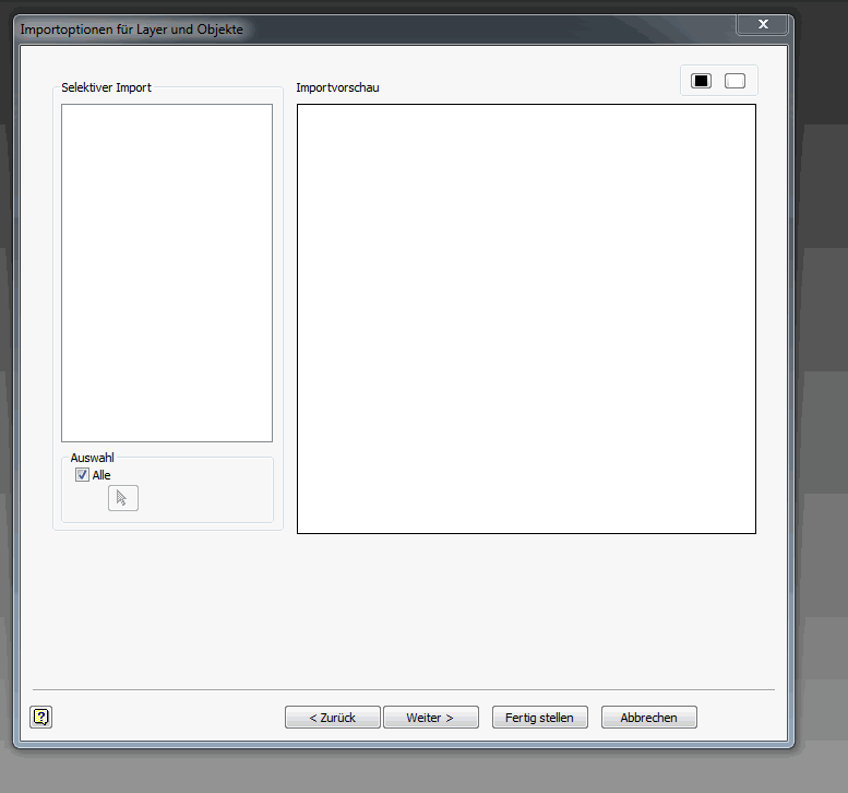

ich wollte eine .dxf Vorlage in Inventor2013 importieren (mein letzter Inventor Stand war Inventor 5 aus Schulzeiten...)
Wenn ich die im Anhang befindliche .dxf Datei importieren möchte, bekomme ich nur eine leere Seite :-(
Ich gehe über "Öffnen" - wähle die .dxf Datei aus - anschließend kommt der Dateiassistent - "Weiter" - "Importvorschau" wird nichts angezeigt
Welche Einstellungen sind bei mir noch falsch? Ich weiß, dass die Vorlage sehr groß ist (gezeichnet - nicht MB-technisch)

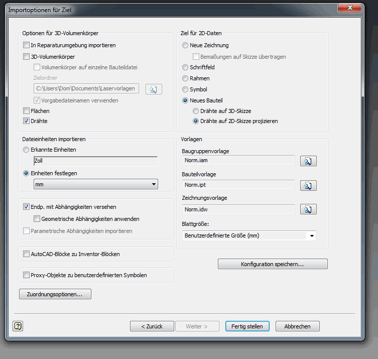

Als was soll die DXF Zeichnung denn importiert werden - Bauteilskizze?
Dann zuerst mal von Layout auf Modell umschalten und den Hahn durch Doppelklick mit den Mausrad in der Importvorschau heranzoomen.
Dann Skizze als Drähte in 2D-Bauteilskizze in Millimetern mit Endpunktabhängigkeiten importieren.

Ein Modell (3D) möchte ich nicht daraus machen. Ich möchte die Datei überprüfen (ob alle Linien geschlossen sind etc.) und evtl ein wenig bereinigen damit ich diese an meine CNC übertragen kann.
Wenn ich es importiere (siehe Bilder) öffnet sich eine neue Zeichnung und es erscheint nur ein kleiner gelber Punkt (da ist mit Zoomen nicht viel drin...)
EDIT: den Wechsel zwischen Model und Layer finde ich nicht mehr (gestern war er noch da - aber wer weiß, was der DAU vor dem PC verstellt hat...    )
Problem durch Programmneustart erledigt :-)
