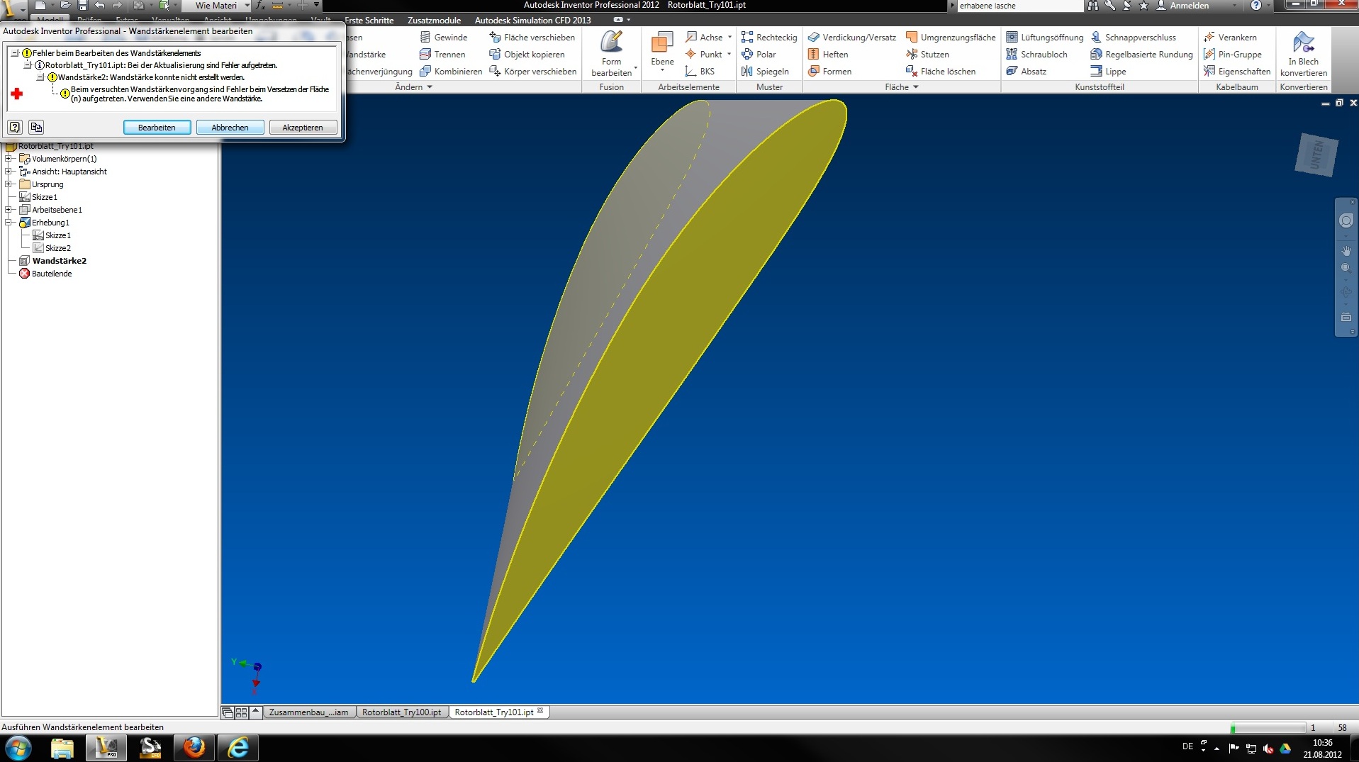

Guten Tag,
ich habe folgendes Problem und würde mich freuen, wenn mir jemand helfen könnte.
Ich würde gerne ein Rotorblatt konstruieren. Dazu habe ich bestimmte Punkte von insgesamt sechs Profilquerschnitten in Excel errechnet. Diese sechs Profile habe ich anschließend in Inventor 2012 geladen und aus diesen, mittels Erhebung, einen Volumenkörper erstellt. Nun ist es jedoch nicht mehr möglich diesen Körper ausreichend zu bearbeiten. Ich kann ihm keine Wandstärke zuordnen (höchstens 0,1mm, bei höheren Werten kommt es anscheinend zu Überschneidungen, die Inventor leider nicht raus rechnen kann), Kanten Phasen oder abrunden funktioniert nicht, etc. Ob ich die Kontur mit Splines oder Linien importiere, macht keinen Unterschied.
Gibt es eine Möglichkeit die Splines umzuwandeln, vielleicht in eine andere Form, womit Inventor besser zu Recht kommt? Oder hat vielleicht jemand andere Lösungsvorschläge? Ich bin für alles offen.
Vielen Dank!

Manchmal lassen sich derartig störrische Modelle mit Inventor Fusion erfolgreich weiterbearbeiten. Einen Versuch wäre es wert.

Danke, aber keine Chance.
Sonst noch Vorschläge?

Original erstellt von Jacques fi:
Nein.
Aber wenn du es ausgehöhlt haben willst,erstelle es alternativ als Flächenkörper und Dicke auf.
Wenn das auch nicht geht, stimmt was mit der Verbindung der importierten Punkte nicht.

Ich habe Deine Daten in eine Inventorskizze eingelesen, eine Spline darüber gelegt, extrudiert und Wandstärke - keine Probleme. (abgesehen davon, daß an den Punkten am spitzen Ende wohl etwas nachgebessert werden sollte).
Ich vermute sehr stark, die Problemstelle dürfte der Endbereich (Kopfstück) sein, wo sich das Profil schließt. Da mir dazu aber keine konkreten Daten vorliegen kann ich nur raten.

Hier ein zweiter Versuch (auf Basis Deiner .ipt).
Mir ist aufgefallen, daß einige Deiner Konturen offen, andere geschlossen sind. Ich habe mich hier durchgängig für offen Konturen entschieden (weil es sonst an der Umlenkstelle sehr unschön aussieht).
Ist es so etwas, wonach Du suchst?

Vielen Dank, aber das Problem ist, dass man am zusammenlaufenden Ende eine Materialanhäufung hat durch das Überlappen bei größerer Wandstärke und das soll verhindert werden. es soll später ein Teil werden, mit stetig konstanter Wandstärke.

... es soll später ein Teil werden, mit stetig konstanter Wandstärke.
Wie definierst Du "stetig konstante Wandstärke"? (Bild 1, Bild 2, oder Bild 3)

Man sollte nachher einen Volumenkörper haben den man mit dem Feature Wandstärke beliebig aushöhlen kann.
Das zusammenlaufende Ende soll dann auch dieselbe Wandstärke wie der gesamte Rotor besitzen, da später noch Streben rein kommen.

Ich habe schon eine Vielzahl von Modellen gesehen, wo "Wandstärke" nicht funktionieren will. Oft auch verbunden mit einer Fehlermeldung sinngemäß "Dieser Vorgang würde zu einer umfangreichen Topologieänderung führen ..." Auf Rückfrage beim Support bekam ich die Antwort, daß dies ein Hinweis auf eine zu erwartende übermäßig lange Berechnungszeit sei und der Vorgang deshalb vom System abgebrochen werde. Dem Anwender bliebe nichts anderes übrig als seine Modellvorstellungen zu ändern (grrr).
In solchen Fällen muß man offenbar mehr oder weniger (meistens mehr) tricken (sofern man überhaupt eine Lösung findet). Dazu muß man aber wissen, welche Kompromisse man bei der Modellierung eingehen kann/darf.
Meines Erachtens ist das eine der Stellen, wo Inventor gegenüber anderen Programmen noch einigen Nachholebedarf hat.
Ich habe für Dein Modell noch keine brauchbare Lösung austüfteln können. sorry

Oder importiere nur die Punkte und verbinde sie von Hand, so dass der Spline am Profilende nicht geschlossen ist. Und wenn es dafür zu viele Punkte sind: die meisten Profilkoordinatentabellen enthalten so viele Punkte, dass selbst ein darübergelegeter Polygonzug schon eine gute Oberfläche ergibt. Nimmt man aber ein Spline, reichen viel weniger Punkte.
Alternativ könntest Du versuchen, vor dem Anwenden von Wandstärke den Körper an der Endkante so zu beschneiden, dass die Rundung weggeschnitten wird und stattdesssen zwei Kanten entstehen. Auch damit kann Wandstärke besser umgehen als mit einer zu  kleinen Rundung.
IMHO nützt Verdickung hier nichts, weil das auf denselben Operationen basiert wie Wandstärke und damit IMHO an denselben Stellen scheitern muss.
Roland

erstellt am: 23. Aug. 2012 09:31    Editieren oder löschen Sie diesen Beitrag!  <-- editieren / zitieren -->   Antwort mit Zitat in Fett Antwort mit kursivem Zitat    Unities abgeben: 1 Unity (wenig hilfreich, aber dennoch)2 Unities3 Unities4 Unities5 Unities6 Unities7 Unities8 Unities9 Unities10 Unities Nur für Jacques fi 10 Unities + Antwort hilfreich
Profil-pa1.ipt
Original erstellt von Doc Snyder:
... aber nicht dass es dadurch zu "komplex" wird, sondern einfach nur, dass die Spitze am Ende des Profils keine Spitze sondern eine Rundung ist.
So einfach ist es offenbar nicht. Das war einer meiner ersten (leider erfolglosen) Versuche, die Erhebung mit Wandstärke zu versehen.
Jürgen
Nachtrag: Wandstärke nach außen geht aber, wie das folgende Posting zeigt.
[Diese Nachricht wurde von jupa am 23. Aug. 2012 editiert.]

erstellt am: 23. Aug. 2012 10:08    Editieren oder löschen Sie diesen Beitrag!  <-- editieren / zitieren -->   Antwort mit Zitat in Fett Antwort mit kursivem Zitat    Unities abgeben: 1 Unity (wenig hilfreich, aber dennoch)2 Unities3 Unities4 Unities5 Unities6 Unities7 Unities8 Unities9 Unities10 Unities Nur für Jacques fi 10 Unities + Antwort hilfreich
Profil-pa2.ipt
Profil-pa3.ipt
Und hier noch zwei weiterere Lösungsvorschläge (jetzt erfolgreich!). Die "Wandstärke" wurde allerdings ausgehend von der Originalkontur nach außen erzeugt. Nach innen wird's offenbar irgendwo zu eng. Das merkt man auch daran, daß sich die Konturen nur um einen sehr kleinen Betrag nach innen, jedoch nahezu beliebig nach außen versetzen lassen.
Die letzte Abrundung kann natürlich einen andern Wert bekommen oder gänzlich weggelassen werden.
Jürgen

erstellt am: 25. Aug. 2012 10:40    Editieren oder löschen Sie diesen Beitrag!  <-- editieren / zitieren -->   Antwort mit Zitat in Fett Antwort mit kursivem Zitat    Unities abgeben: 1 Unity (wenig hilfreich, aber dennoch)2 Unities3 Unities4 Unities5 Unities6 Unities7 Unities8 Unities9 Unities10 Unities Nur für Jacques fi 10 Unities + Antwort hilfreich
Profil-pa4.ipt
Profil-pa5.ipt
Habe mich in einer Mußestunde ein letztes Mal mit diesem Teil beschäftigt. Angehängt ist eine Lösung, bei der ausgehend von der Ausgangskontur eine Wandstärke von 0,6 nach innen modelliert wurde. (Profil-pa4.ipt)
Warum gehen keine größeren Wandstärken?
Dazu betrachte man die Skizze "Test" (hinter dem Bauteilende, eine Kopie des zweitkleinsten Profiles). Wenn man sich den linken (mit einem Markierungskreis versehenen) Bereich der versetzten Kontur nah heranzoomt ist eine sich überlappende Kontur zu erkennen. Bei dem kleinsten Profil taucht dieser Effekt bei einem Versatzabstand ab etwa 0,6, beim zweitkleinsten Profil ab etwa 0,8 auf. (Bei den weiteren Profilen liegen die zulässigen Maximalwerte bei 1.1, 1.3, 1.8 und 2.4 mm Versatzabstand).
Um diesen Defekt zu vermeiden bleibt wohl nur die Möglichkeit, nach Möglichkeit die jeweilige Ausgangskontur so zu modifizieren, daß die zunächst offene Spline fehlerfrei um den Wert der gewünschten Wandstärke versetzt werden kann. Dann sollte mit der hier gezeigten Methode ein sauberes Modell entstehen können. Da mir die Randbedingungen (zulässige Abweichung der Außenkontur von den berecheten Soll-Werten) nicht bekannt ist habe ich auf eine solche Korrektur verzichtet. Generell gilt: eine Wandstärke (nach innen) kann nie größer sein als der kleinste Radius der Außenkontur. Weder (2D-)Versetzen noch die Befehle Wandstärke oder Aufdicken können diese geometrische Grundregel "austricksen".
Jürgen
PS: Weiter oben lese ich gerade nochmal [Zitat]: "Ist eigentlich nicht zuviel verlangt, Skizzenprofile miteinander zu verbinden und eine variable Wandstärke einzugeben." Wenn wirklich variable Wandstärke zulässig oder gar gewünscht ist (ich denke jetzt nicht darüber nach wie man das fertigt) könnte man auch bei den einzelnen Querschnitten jeweils einen Versatzwert <= max. möglicher Versatzwert wählen (und nicht wie ich es gezeigt habe über die gesamte Länge den Wert wählen, der durch den kleinesten Profilquerschnitt begrenzt ist). (Profil-pa5.ipt)
