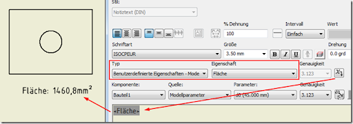

ich habe vor Jahren (IV 2009 oder 2010) mir mal einen Schriftkopf erstellt, indem einige benutzerdefinierte iProperties des Modells wiedergegeben wurden.
Nun muß ich erneut eine kleinere Änderung vornehmen und weiß leider nicht mehr, wie es zu erstellen war. Kann mir bitte mal jemand fix auf die Sprünge helfen?
Konkret: Im Modell wird als benutzerdefinierte iProperty die Norm (Name) erstellt, der Wert wird natürlich händisch eingetragen.
Irgendwie stehe ich vöölig auf dem Schlauch...

Im Template (idealerweise Kopie davon), Schriftkopf editieren.
Dann Text an gewünschter Stelle einfügen, Parameter-Typus und den Parameter selber auswählen (eine Zeile oberhalb des Texteditor-Feldes), und dann das rechts-aussen liegende Knopferl "Einfügen" drücken.
Speichern ausprobieren, fertig (fast).

Hier an einem Beispiel für Benutzer-iProperties aus einem Modell:
http://inventorfaq.blogspot.de/2010/12/lange-x-breite-x-hohe-einer-komponente.html
Hier nochmals allgemeine Infos zum SK bearbeiten:
http://inventorfaq.blogspot.de/2009/09/schriftfeld-bearbeiten-ein-paar.html
