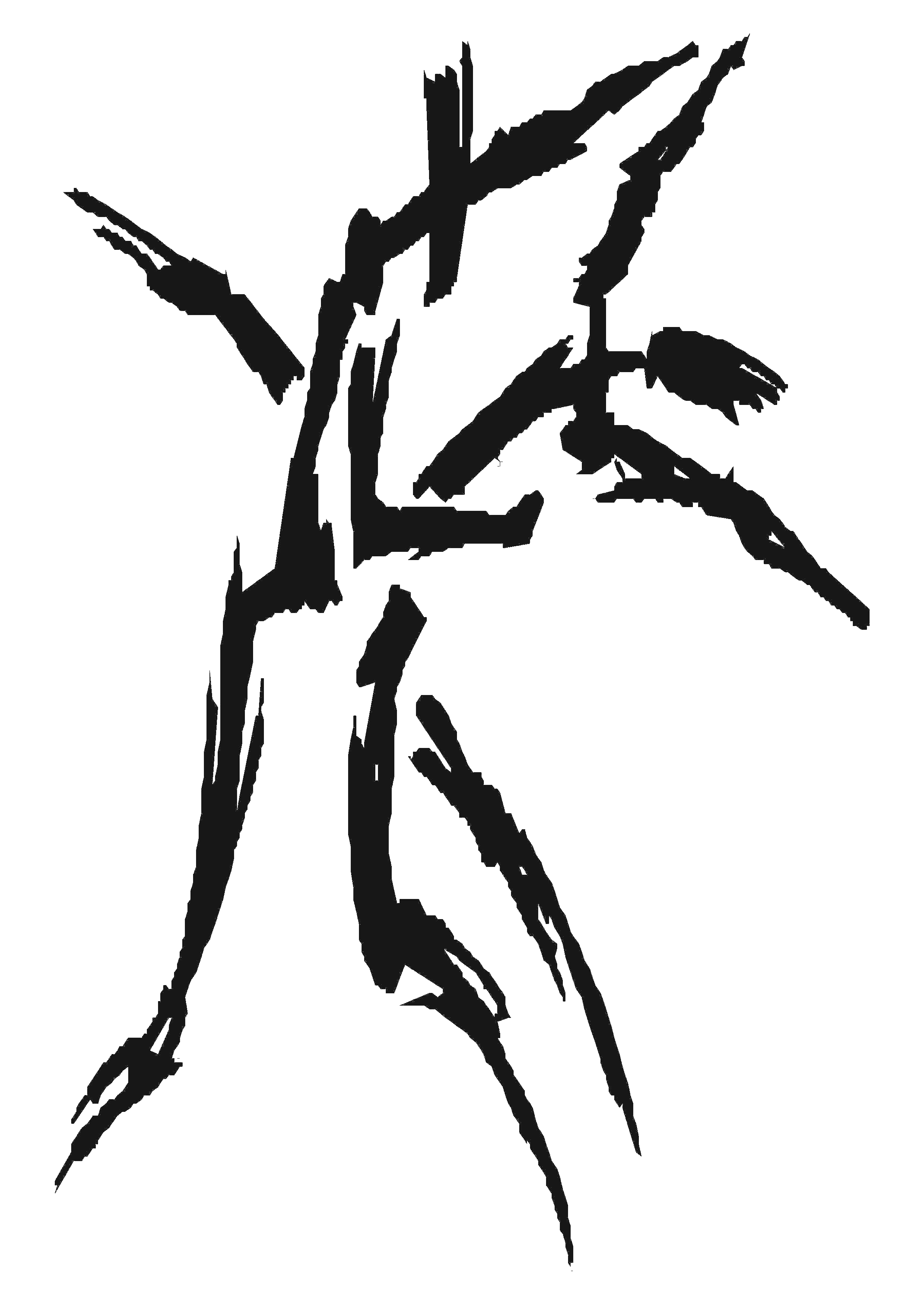

Hallo Forum,
ich habe hier eine BMP welche ich benutzen möchte um anhand dessen ein Blech zu lasern. Kann ich das irgendwie mit der Diva machen?
Ich habe die Datei auch als Corel-Format zur Verfügung, nur habe ich keine Möglichkeit mehr diese zu öffnen...
Hoffentlich kann mir wer helfen, schonmal danke im Vorraus!

Hey, wenn du Glück hast, kannst du das direkt extrudieren. Also Skizze öffnen Bild rein und dann extrudieren.
Ansonsten musst dir ein Vextorprofi über Gimp oder Inkscape eine dünne Umrandung erstellen. Dann kann man über die Testversion von print2Cad eine dwg erstellen.

Hallo, nein das ist ein bisschen zu umfangreich. Geht aber auch auch.
Also Extrudieren einfach so geht nicht.
Was ich meine das weiss als transparenz in Photoshop/gimp umbauen, dann überall wo weiss auf Schwarz trifft eine Umgrenzung erzeugen. Nun alles löschen und in die Umrandung eine Füllung platzieren. Nun noch mal testen ob IV es direkt extrudieren kann.
herzlich Sascha
so nun noch ein Export - wenn jemand Zeit hat kann er da aus all den vierecken eine Kontur machen   Ach einzeln kann man diese Vierecke im Inventor anfassen und extrudieren, also nur eine Frage der Geduld und vielleicht auch wieviele Extrusion IV schafft.

lasercut.dxf
ich habs mal durch mein CAM Programm laufen lassen und vectorisiert, hier ist die DXF-Datei die ich erzeugen konnte.

So, mit der DXF komme ich mittlerweile so weit klar das ich sie importieren kann, mehr aber auch nicht...
Ich habe per Coreldraw das ganze einmal als DXF direkt exportiert, kann aber auch hier nicht einfach auf Extrusion gehen...

Dein DXF (das aus Corel direkt) ist das bisher Erste was hier funktioniert.
Du müsstest nun im IV eine Bauteilskizze starten, und das DXF importieren.
Beim Importdialog unbedingt das Erstellen von Endpunkt-Abhängigkeiten abschalten.
Allerdings ist IV aufgrund der schieren Anzahl von Lininensegmenten und Kontrollpunkten total überfordert, auch scheinen die Konturen nicht wirklich geschlossen zu sein, und es sind selbstschneidende Schleifen drin.
Also heisst das, unbedingt Nacharbeit am DXF machen im AutoCAD, und in kleinen Teilen in den IV bringen.

Hallo Dominic,
wie Leo schrieb, die DXF im Autocad nachbearbeiten(Splines flatten
und Fehlstellen korrigieren), so daß geschlossene Konturen entstehen,
die extrudiert werden können.
Mfg Bernd

Hmmm, statt automatisch zu tracen und dann mit viel Gefummel zu korrigieren, könnte man das auch manuell erledigen.
Die Konturen sind ja fast überall nahezu geradlinig begrenzt. Also braucht man nur das Bild in eine Skizze zu holen, die Abhängikeitsableitung und -erstellung abschalten (endlich kann man das mal brauchen) und mit dem Liniebefehl die Konturen nachskizzieren. Klick, Klick, Klick, Klick ... das macht zwar keinen Spaß, ist aber sicherlich nach ca. 15 Minuten erledigt. Der Vorteil ist, dass man gleich saubere Skizzenbereiche hat, deren Genauigkeit und Anzahl der Linienelemente nur so hoch wie eben nötig ist.

zu deinem zweiten Beitrag: ich habe die Endpukt-Abhängigkeiten abgeschaltet,sonst dauert es zu lange. Es ergeben sich trotzdem
Abhängiggeiten, wenn man Polylinien hereinholt; siehe meine DWG und
IPT.
