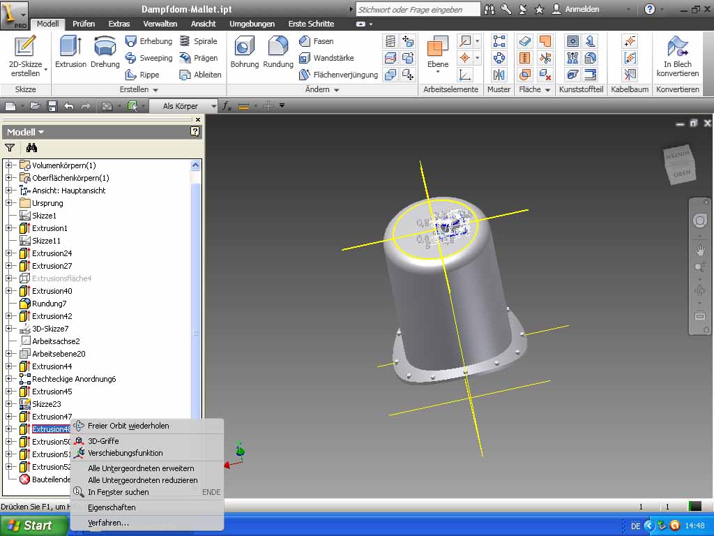

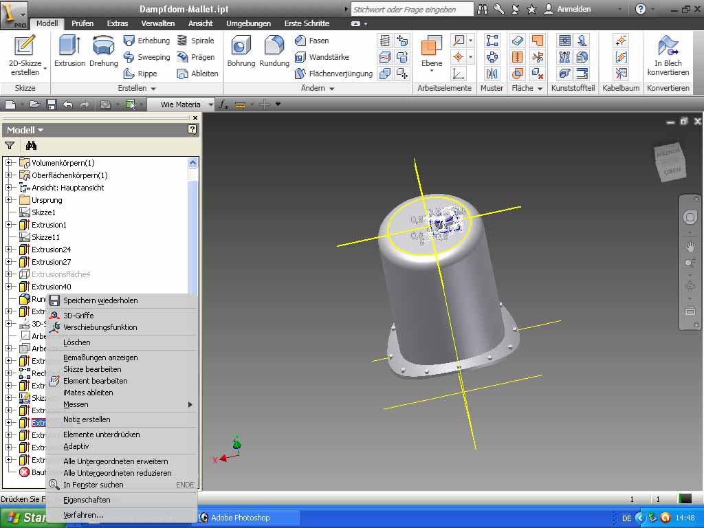

hallo,
ich vermute mal stark, dass ich mich jetzt als DAU oute, aber ich will es jetzt wissen.
Wenn man im Browser mit der rechten Maustaste z.B. auf Extrusion klickt, dann kommen ja entsprechende Menüs.
Ich bekomme meistens das im Bild "Menue1" sichtbare Angebot, möchte aber eigentlich das im anderen Bild sichtbare Menü haben.
Durch Speichern kann ich meistens Inventor überreden, beim nächsten Mausklick mir das 2. Menü anzuzeigen.
Welche Taste ist denn noch zu betätigen, um beim rechten Mausklick das 2. Menü sofort zu bekommen ??

Hey, das war gar nicht so leicht raus zufinden, denn ich hatte das noch nie. Also du bist wie in der Wiederholung steht im Orbit gewesen. Dann hast du nicht nicht RMT beenden oder ESC gedrückt sondern bist gleich in den Browser. Dann kommt genau dein Fenster. Also einfach Orbit beenden und Autodesk Bescheid geben, dass dieser Fehler vorliegt.
herzlich Sascha
PS: nutze für den Orbit doch vorerst F4 und oder lege F4 auf eine extra Maustaste.

vielen Dank für die Hilfe.
Das ist wohl doch eine böse Falle  zumal wenn man es feststellt auch "esc" nicht mehr hilft. Jetzt muß ich mir diese blöde Angewohnheit des direkten Wechsels wieder abtrainieren.
