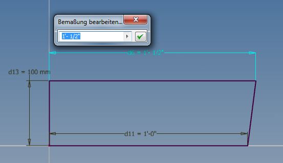

erstellt am: 30. Jul. 2012 14:42    Editieren oder löschen Sie diesen Beitrag!  <-- editieren / zitieren -->   Antwort mit Zitat in Fett Antwort mit kursivem Zitat    Unities abgeben: 1 Unity (wenig hilfreich, aber dennoch)2 Unities3 Unities4 Unities5 Unities6 Unities7 Unities8 Unities9 Unities10 Unities Nur für Karsten Böttcher 10 Unities + Antwort hilfreich
bei mir bleibt 1'-1" nach dem schließen und wieder öffnen des Bauteils im Bemaßungsbearbeitungsfenster 1'-1"
auch in der Parameterliste steht immer 1'-1" der Wert wird mit 330,20000mm ausgegeben.
soweit also alles richtig.
wieso sollte er 1'-1" auch in 1,...' umwandeln?
€: falls du die Maßangabe in der Zeichnung meinst, da kannst du in den Bemaßungsstilen einstellen dass es in der Ableitung als 1'-1" agezeigt wird.

Also, ich rede hier von Modell- bzw. Skizzenbemaßungen.
Bei mir stellen sich die Ausdrücke definitiv um wie in den Beispielen oben angegeben.
Ich kenne es auch nicht anders, habe seit gut 20 Jahren im Maschinenbau immer wieder mal mit
Unterlagen aus den USA oder UK zu tun und in Inventor seit Version 8 ... (nicht 2008).
Siehe Screenshot, jeweils übereinander liegende Dialogfelder gehören zusammen.
Oben Eingabe der Größe, unten Format nach dem wiederholten Öffnen des Dialogfeldes.

sieht auch nach dem 100. mal wiederöffnen des Fensters so aus.
egal bei welcher der 3 Bemaßungen.
die Vorlage steht auf mm als Einheit.

Wähle mal ein anderes Anzeigeformat für die Bemaßungen, nicht ausgerechnet "Ausdruck". In diesem Fall wird die Bemaßung in der Tat immer exakt so wiedergegeben wie der Wert eingegeben wurde.
Jürgen

das hat doch mit der Anzeige nichts zu tun.
und bei mir wird die Bemaßung immer so angezeigt wie eingegeben. egal wie oft bearbeitet / bauteil geschlossen und wieder geöffnet.
wenn dann hat user: hermann das problem, dass die Bemaßung eben NICHT wieder so angezeigt wird wie eingegeben.

Sorry, hatte das Problem mißverstanden.
Wenn man mit Fuß und Zoll rechnen läßt muß man nur beachten, daß das Minuszeichen nicht als math. Operator, sondern als Trennzeichen zwischen Fuß und Zoll interpretiert wird. Will man also von einem Fuß einen Zoll abziehen, darf man nicht schreiben 1'-1" (das würde als 1 Fuß + 1 Zoll interpretiert), sondern man muß schreiben 1'-0" - 1" (das erste "-" ist das Trennzeichen, das zweite "-" der math . Operator).
Richtig, habe die Anzeige bei mir analog zu cadmin-invs Anzeige umgestellt, und der Effekt ist nach wie vor der gleiche von mir weiter oben beschriebene. Auch verschiedene Vorlagen einschliesslich einer unangetasteten Norm.ipt brachten keine anderen Ergebnisse.
Ein Problem stellt es nicht wirklich dar, da hier mit ft und in Eingaben gearbeitet wird.
Scheint letztlich eine Eigenart der von uns verwendeten Version (2009)
zu sein; -eventuell auch noch älteren.
