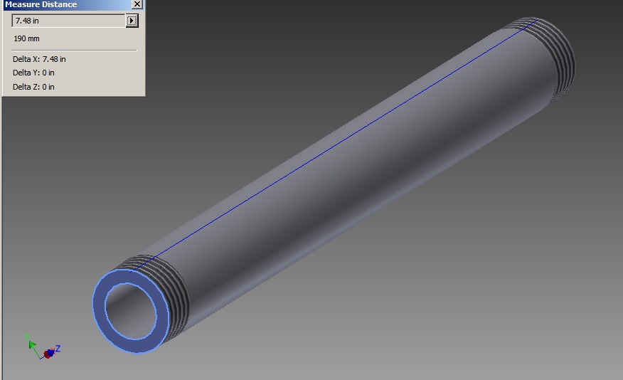

gibt es irgendetwas um die Langen von Rohren auf volle 10mm aufzurunden in der Stueckliste? Inhaltscenter-Optionen? Mit i-properties gehts nur auf 1mm.
Danke,
Steffen

MacFly: wenn ich Schrittweite 10 einstelle (siehe Bild), rundet es mathematisch, nicht bloss auf. Plus fuer Schlauch addiert es dann die Fittings dazu. Und die Rohre sind dann so modelliert, sprich in 10er Schritten, nicht die iProperties manipuliert.
Muss also was anderes versuchen.
Mathematische Formel in Inhaltscenter-Tabellen geht scheints nicht.

AS1210 oder ASME. Aber alles in mm. Obwohl natuerlich die Rohre und Fittings zoll basiert sind. So iss halt, nicht wirklich ein Unterschied zwischen 22" (558.8mm) Rohr oder seinem 559 mm Bruder. Die 0,2mm frisst der Sandstrahler.
Das beantwortet aber nicht meine Frage.
Das Rohr hat als Skizze 193mm, ist aber dann 190 mm beides im Modell und in der Stueckliste.
Im Content center konnte ich nichts finden wie es die 193mm auf 200mm aufrundet, nimmt nur Formeln fuer Text-Strings? Vielleicht cm einstellen und integer und dann den Text mit 10 multiplizieren? Geht aber auch nicht im CC oder in iProperties. Oder die vollen cm dann als mm ausgeben, 9mm waere 1cm integer und dann zurueck 10mm. Rundet dann aber auch mathematisch.
edit: cm geht nut mit Real...
