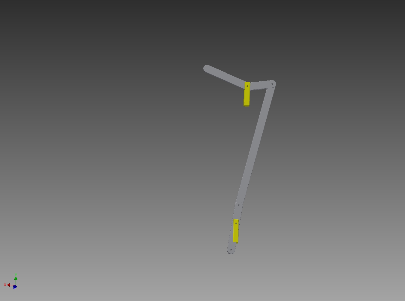

Moin moin...
Ich habe das simple aber für mich essentielle Problem, dass sich Bauteile in meiner Baugruppe immernoch durchdringen können.
Geplant ist eine simple mechanische Hebelvorrichtung. Bei dieser habe ich schon die Abhängigkeiten bestimmt. Also soweit alles in Ordnung.
Nun, wie auf dem Bild zu sehen kann der untere Hebel aber immernoch die Aufhängung (gelb) durchdringen. Gibt es eine Möglichkeit das zu beseitigen?

erstellt am: 26. Jul. 2012 17:24    Editieren oder löschen Sie diesen Beitrag!  <-- editieren / zitieren -->   Antwort mit Zitat in Fett Antwort mit kursivem Zitat    Unities abgeben: 1 Unity (wenig hilfreich, aber dennoch)2 Unities3 Unities4 Unities5 Unities6 Unities7 Unities8 Unities9 Unities10 Unities Nur für Timmek 10 Unities + Antwort hilfreich
Original erstellt von Timmek:
... Ich habe das simple aber für mich essentielle Problem, dass sich Bauteile in meiner Baugruppe immernoch durchdringen können. ...

Vielen Dank für die Antwort.
Ich war wohl gestern ein wenig voreilig mit dem Erstellen dieses Themas. Ich bitte dies zu entschuldigen.
Den Rat habe ich dankend angenommen und das Forum fleißig durchstöbert. SO wirklich fündig geworden bin ich aber nicht.
Ich habe schon alle Abhängigkeiten und Freiheitsgrade angegeben und alles bewegt sich so wie es soll. Nur können alle Hebel immernoch "durchdrehen".
Erkennt Inventor denn nicht "automatisch" eine Kollision mit einem anderen Bauteil und verhindert diese dann?
Ich hoffe, dass dies keine zu banale Frage ist und ich mich im nachhinein in Grund und Boden schämen muss....

Es handelt sich dabei um eine simple Hebelverbindung, die an einer Führung fest gemacht ist...also nichts weltbewegendes...
Ich bin jetzt soweit, dass ich einen Maximalwinkel und einen Minimalwinkel bestimmt habe. Es funktioniert jetzt auch alles zu meiner Zufriedenheit...
Wie gesagt die Baugruppe ist nicht so wichtig, die wird noch verändert. Es geht mir um die Sache an sich. Wieso versteht Inventor nicht das Bauteile kollidieren, oder gibt es einen Haken oder was ähnliches den man irgendwo setzen muss?

erstellt am: 27. Jul. 2012 14:06    Editieren oder löschen Sie diesen Beitrag!  <-- editieren / zitieren -->   Antwort mit Zitat in Fett Antwort mit kursivem Zitat    Unities abgeben: 1 Unity (wenig hilfreich, aber dennoch)2 Unities3 Unities4 Unities5 Unities6 Unities7 Unities8 Unities9 Unities10 Unities Nur für Timmek 10 Unities + Antwort hilfreich
Du musst die evtl. kollidierenden Teile zum Kontaktsatz hinzufügen.
Und auch das Aktivieren des Kontaktsatzes nicht vergessen.
Manchmal klappt's aber nicht. Ich habe hier einen Fall mit nur zwei Teilen, wo das bewegliche Teil munter durchs Gegenstück marschiert.
Versteht Inventor schon, wenn man's ihm sagt. Möglichkeiten dafür hat Michael ja oben schon aufgezählt. Wobei die Variante Kontaktsatz/Kontaktlöser m.E. die schlechteste sein dürfte, weil sie a)nicht immer zuverlässig funktioniert und b)sehr ressourcenfressend ist.
In Abhängigkeit vom konkreten Anwendungsfall muß man eben die jeweils am besten geeignete Variante wählen. Und ohne Deine Baugruppe zu kennen läßt sich schwer sagen, warum sich Deine Hebel durchdringen.

Genau sowas meinte ich
Ich habe mir anfänglich mit Winkelbestimmungen "zurecht" gebastelt. Das ist nur ein Stück weit ungenauer als die Lösung mit dem Kontaktsatz. Als anfängliche Demonstration eines Schließmechanismus reichts allemal und ist auch von den Ressourcen her human, denke ich.
Vielen Dank!!!
Wieso versteht Inventor nicht, dass Bauteile kollidieren...?
...Erkennt Inventor denn nicht "automatisch" eine Kollision mit einem anderen Bauteil und verhindert diese dann?
Weil Inventor keine Simulation der Wirklichkeit darstellt, sondern ein Werkzeug für Konstrukteure ist, die so was seit Alters her selber erkennen    (sollten      ).
Eigentlich ist es bei einer "richtigen" Konstruktion auch so, dass man zuerst die Bewegung konstruiert, und dann die Bauteile dazu, d.h. man konstruiert um die drohenden Kollisionen herum. Einfach Bauteile ausdenken und auf dem PC zusammenwerfen und kucken ob es irgendwo anstößt, ist IMHO kein Konstruieren.
Außerdem ist es bei manchen Sachen sogar nötig, dass die Bauteile im Modell sich durchdringen. Wenn das dann realistischerweise nicht ginge, wäre das sehr unangenehm.
Deine Erwartung kann ich allerdings schon verstehen. Die Leistungen heutiger Computer und Programme sind beeindruckend, und die Grafik von Inventor lässt einen schon fast glauben, das wäre alles realistisch. Es ist aber nur ein auf die Geometrie beschränktes Modell.
Man kann auch aktivieren, dass Inventor so funktioniert, wie Du Dir vorstellst, aber das erzeugt immens Rechnerlast und funktioniert nur unzureichend. Da müssen wir noch ein paar Weilchen warten, bis ein CAD-System der Mittelklasse so was alles kann.
