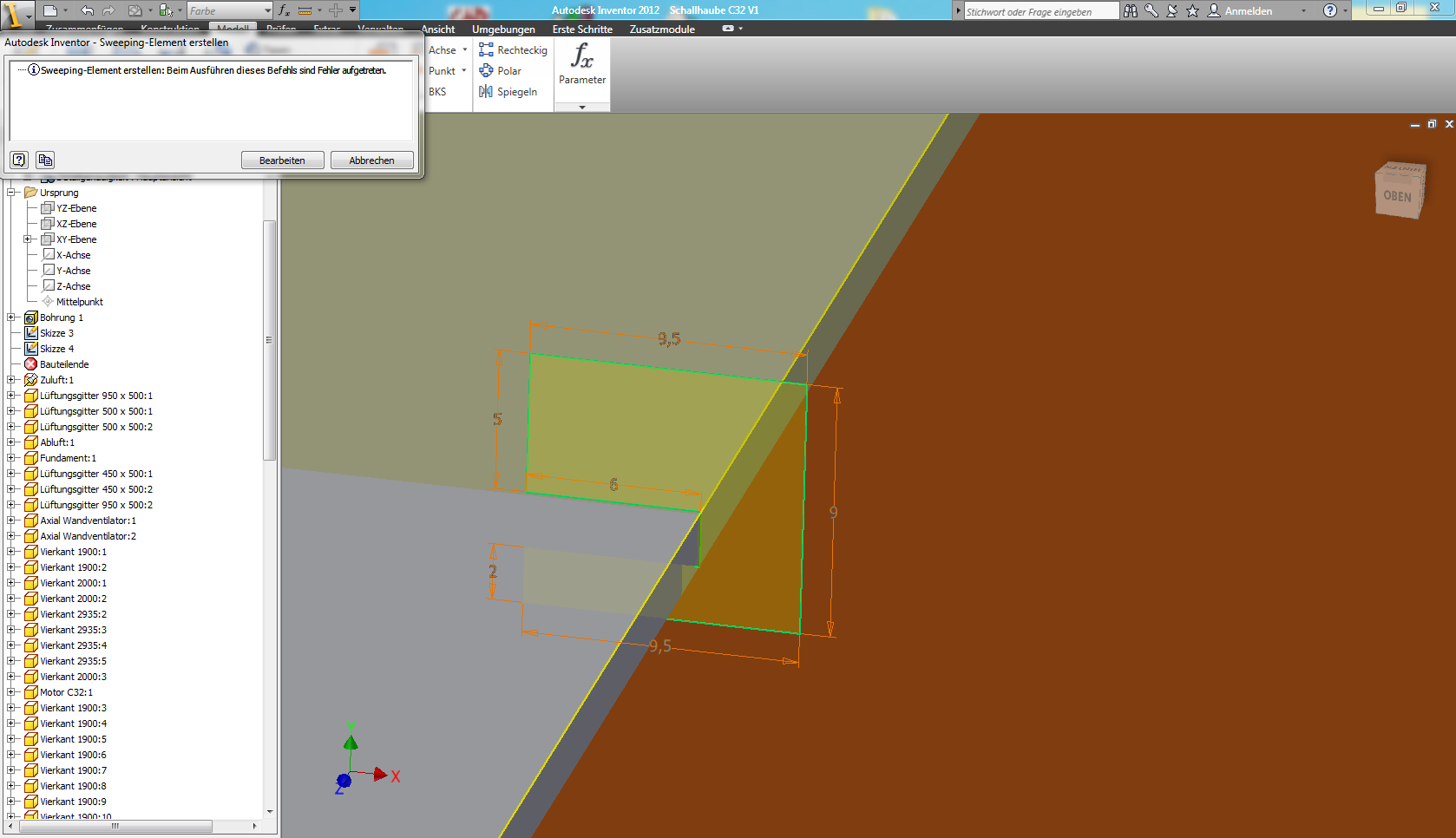

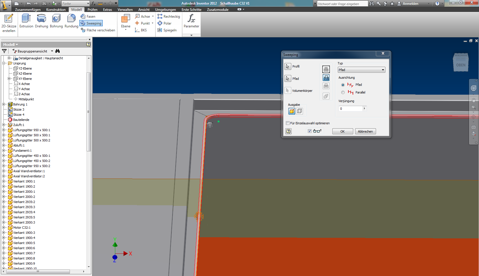

Hallo, ich weiß echt nicht was ich falsch mache.
Vielleicht habt ihr ja ne Idee ich bin ratlos.
Vorallem weil die Vorschau richtig angezeigt wird...(Siehe Anhang)
Gruß kft

Schwer zu erkennen was Du willst, aber mir scheint Du versuchst eine BG-Bearbeitung in einem poppenvollen Assembly zu machen - das ist schon mal grundsätzlich suboptimal.
mfg - Leo

Wiebitte???
Also ich hab ne Skizze(Geschlossene Kontur) und einen Pfad den ich auswähle. Inventor zeigt mir auch alles richtig an in der Vorschau.
Nur verstehe ich nicht, wieso er das dann nicht umsetzt?

Ja hab ich gelesen nur leider nicht verstanden... BG-Bearbeitung?
Hab noch nicht so die Erfahrung mit Inventor.
Ne will Material erzeugen..

okay jetzt sehe ich auch will Material wegnehmen wo keines ist... Sehr schlau von mir!
Aber wieso kann ich kein Material erzeugen. Kann den Butten nicht wechseln auf "Material erzeugen"...?

BG = Baugruppe
In der BG (per BG-Bearbeitung) kann man nur Material wegnehmen, nicht auftragen.
BG-Bearbeitungen sind grundsätzlich mit Vorsicht anzuwenden, das sind Performanceräuber.
Du willst möglicherweise ein Dichtungsprofil erstellen.
Wärest nicht der Erste, der irrtümlich in der BG-Umgebung zu skizzieren anfängt.
Ein bisserl hilfts, sich strikt anzugewöhnen, sofort sinnvolle korrekte Dateinamen zu vergeben. Dann müsstest Du schon misstrauisch werden wenn Du drauflosskizzierst ohne Dateinamen-Rückfrage (misstrauisch ob Du auch korrekt in der Modellierumgebung bist).
