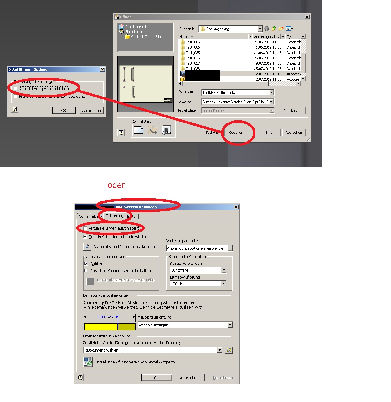

Es gibt da ja nicht viele Einstellmöglichkeiten, vielleicht könnte man mit dem Speichersparmodus experimentieren.
Der war bei mir aus, und die Aktualisierung im Hintergrund eingeschaltet (gibts im 2011er noch nicht, macht die Aktualisierungszeit aber etwas länger).

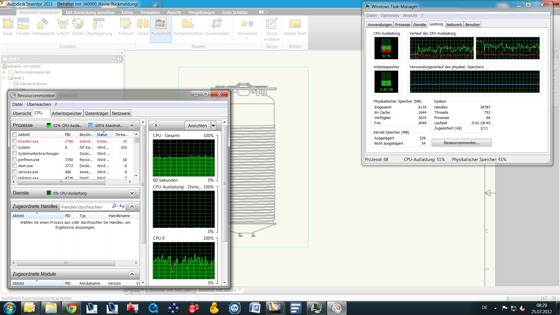

Anbei habe ich ein Screenshot des Task Manager bzgl. der CPU Auslastung gemacht. Vielleicht kann mir jemand auskunft darüber geben.
Die DIVA hängt sich bei dem Schnitt nach kurzer Zeit auf.
Danke!

Schaut nicht wirklich verdächtig aus.
Nur ein paar Kleinigkeiten fallen auf:
- Warum hast Du 68 Prozesse laufen?
- Brauchst Du das ganze quietschbunte Zeugs in der Taskbar wirklich?
Und das Wichtigste:
"...hängt sich nach kurzer Zeit auf" - wer sagt das?
Hast Du IV wie oben empfohlen mal über Nacht an der Aufgabe weiterrechnen lassen?

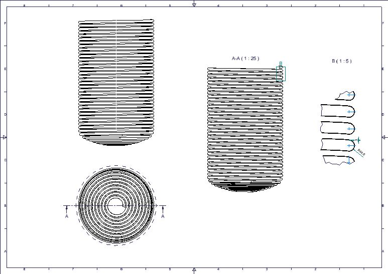

ich hab dein Modell geöffnet und in der idw aufgesägt und eine Detaildarstellung erstellt hat keine 2 min. gedauert,wird sicher ander GraKa liegen ,hab ne Quadro 4000 installiert....
aber muss die Halbrohrschlange wirklich voll durchgezogen sein ?
ich habe selber Jahre lang Edelstahlbüchsen im Allgäu konstruiert
und hauptsächlich nur an den Stellen die Halbrohrschlangen eingezeichnet wo andere Bauteile wie Stutzen,Pratzen und sonstige Störteile ihre Position gekreuzt haben.
mfG korrosiv

Damit wären vage Hinweise gegeben, dass ev. auch Tools im Hintergrund laufen, die unnötig RAM und Rechenleistung benötigen.
Und da könnte es vielleicht eine Situation geben, dass sich irgendwas mit der IV.exe ins Gehege kommt.

hot1
Sehen Sie sich das Profil von hot1 an!   Senden Sie eine Private Message an hot1  Schreiben Sie einen Gästebucheintrag für hot1
Beiträge: 111
Registriert: 30.09.2010
Inventor 2014, Windows 7,Intel Xeon W3503 2.4GHz,
Nivida Quadro FX580
erstellt am: 26. Jul. 2012 16:34    Editieren oder löschen Sie diesen Beitrag!  <-- editieren / zitieren -->   Antwort mit Zitat in Fett Antwort mit kursivem Zitat    Unities abgeben: 1 Unity (wenig hilfreich, aber dennoch)2 Unities3 Unities4 Unities5 Unities6 Unities7 Unities8 Unities9 Unities10 Unities
Wie kann ich die Ansichtsaktualisierung unterdrücken?
Noch nie benötigt!
Michael Puschner
Rentner
Beiträge: 13007
Registriert: 29.08.2003
Toshiba Encore mit MS Office
(Michael Anton)
erstellt am: 26. Jul. 2012 17:34    Editieren oder löschen Sie diesen Beitrag!  <-- editieren / zitieren -->   Antwort mit Zitat in Fett Antwort mit kursivem Zitat    Unities abgeben: 1 Unity (wenig hilfreich, aber dennoch)2 Unities3 Unities4 Unities5 Unities6 Unities7 Unities8 Unities9 Unities10 Unities Nur für hot1 10 Unities + Antwort hilfreich
Original erstellt von hot1:
Wie kann ich die Ansichtsaktualisierung unterdrücken? ...
In den Optionen beim Öffnen oder in den Dokumenteinstellungen: "Aktualisierung aufschieben".
http://wikihelp.autodesk.com/Inventor/deu/2013/Help/1309-Autodesk1309/1813-Zeichnun1813/1814-%C3%9Cbersich1814/1816-Aufschie1816

erstellt am: 26. Jul. 2012 17:46    Editieren oder löschen Sie diesen Beitrag!  <-- editieren / zitieren -->   Antwort mit Zitat in Fett Antwort mit kursivem Zitat    Unities abgeben: 1 Unity (wenig hilfreich, aber dennoch)2 Unities3 Unities4 Unities5 Unities6 Unities7 Unities8 Unities9 Unities10 Unities Nur für hot1 10 Unities + Antwort hilfreich
Beim aufmachen der Zeichnung mal auf Option klicken o. bei geöffneter Zeichnung mal auf Extras Dokumenteinstellungen Reiter Zeichnung.
