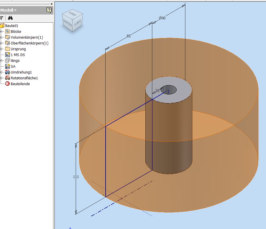

für eine Waschanlage möchte ich eine Walzenbürste
innen Durchmesser 60mm, Borsten ca.85mm lang darstellen.
Kann mir hier jemand einen Tipp geben, wie ich dass anstelle.
Bin relativer Anfänger.
Danke und schönes WE

Wieviele Borsten müssen drauf?
Im Ernst: Ein Zylinder mit Wellenstummeln oder Wellenbohrung ist detailliert genug.

Und wenn Du dann noch die Nachgiebigkeit der Borsten ohne allzu störende „Durchdringungen“ von zu bürstenden Teilen (hier ein anzügliches Grinsen…  )  und Darstellung des Außendurchmessers der Bürstenrolle haben willst, dann versuch es mit meiner Version mit der Flächenrotation…

Vorsicht Resourcen werden vernichtet
-Zylinder erstellen
-Ebene auf Oberfläche
-zweite Ebene 85mm versetzt zur ersten
-Skizze darauf und eine Reihe Borsten zeichnen
-Bis Zylinder extrudieren
-Komponente Anordnen um den Zylinder

hast Du an so etwas gedacht gehabt?

Hätte ich Deinen Beitrag früher gelesen, dann hätte ich meine Datei niemals
hier hochgeladen!  Es geht wohl kaum noch umständlicher als bei mir!
So ist es halt wenn man den Wald vor lauter Bäumen nicht sieht!

Erst mal recht herzlichen Dank an Alle.
Habe es letzt endlich so gemacht wie 3dKai es vorgeschlagen hat.
Der Resourcenverbrauch hat sich in Grenzen gehalten.
