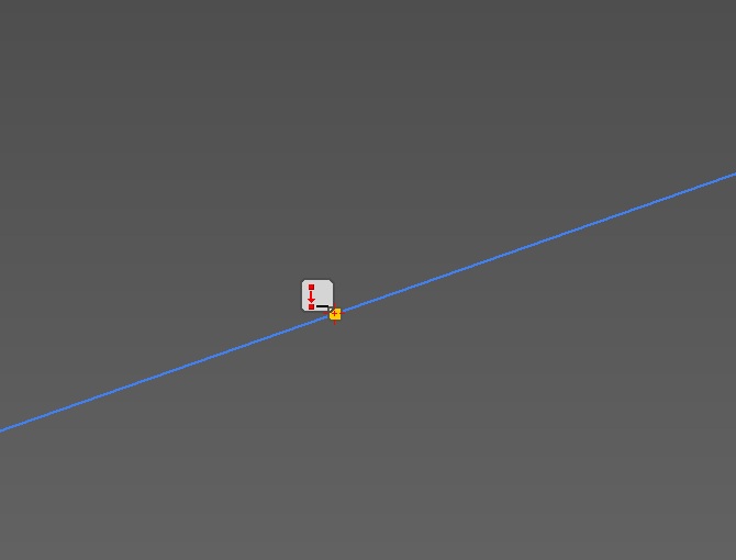

Zusatzfrage: Kann man eine Punkt-Linie-Koinzidenz an der Linie anzeigen lassen?
Grüße von Harry

erstellt am: 19. Jul. 2012 17:50    Editieren oder löschen Sie diesen Beitrag!  <-- editieren / zitieren -->   Antwort mit Zitat in Fett Antwort mit kursivem Zitat    Unities abgeben: 1 Unity (wenig hilfreich, aber dennoch)2 Unities3 Unities4 Unities5 Unities6 Unities7 Unities8 Unities9 Unities10 Unities Nur für Gan Anam 10 Unities + Antwort hilfreich
so?

Original erstellt von Harry G.:
(mal ernsthaft F8 und mit der Maus auf den Punkt gehen. (zumindest in 2011)

Mal ernsthaft: richtig lesen!
Am Punkt anzeigen lassen ist kein Kunststück. Aber wie an der Linie? Oder anders ausgedrückt: bei Parallelität etc. wird das Abhängigkeitssymbol bei beiden Beteiligten angezeigt. Geht das bei Punkt-Linie-Koinzidenz auch?
Ist nämlich durchaus wichtig, wenn sich der Punkt nicht unmittelbar auf der Linie befindet, sondern in deren Verlängerung und dort womöglich so weit weg, daß man visuell keine Zuordnung hat.
... Am Punkt anzeigen lassen ist kein Kunststück. Aber wie an der Linie? ...
Die Anzeige der Koinzidenz an den Linien wurde seit einigen Releases durch diese Punktanzeige ersetzt. Man kann es auch nicht abschalten, es ist jetzt immer so.
