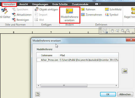

Modellreferenz ersetzen Befehl in der kopierten IDW und dann die kopierte IPT angeben.
Bauteilreferenz in Zeichnung austauschen
die beiden nächsten Funktionen gab es bereits im Subscription Advantage Pack für Inventor 2010. Mittels “Modellreferenz ersetzen” kann ich einer Zeichnung ein Modell durch ein anderes ersetzt werden.
Siehe ein Schritt in diesem Beitrag: http://inventorfaq.blogspot.de/2011/05/sind-2-modelle-identisch-bauteile-und.html
