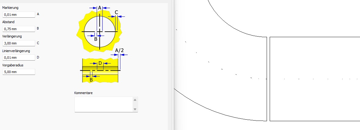

Hallo allerseits,
wenn man die Schenkel eines Bogens auswählt um die Mittellinie zu erstellen, so schießt die Linie über den Bogen hinaus, und zwar als Verlängerung des Mittelkreises.
Wie begrenze ich den Überstand auf 0 beim Bogenmittellinien bzw. stelle den Überstand als gerade ein?
Bisher fällt mir nur die eingeschlossene Modellskizze ein, was aber ausscheidet wenn der Bogen über Drehung und nicht über sweeping erstellt wurde.
Im Bild habe ich die unterse Seite der Mittellinie händisch verlängert, damit man sieht was ich meine. Oben lässt sich die Linie nicht mehr kürzer machen. Zugegeben in diesem Beispiel fällt die Krümmung kaum auf, in einem Beispiel beim Kollegen (konnte ich gerade nicht nachbilden) ist die Krümmung wegen kleinerem Radius extrem und entsprechend störend.
Vielen Dank!

Original erstellt von Alexander_M:
... Wie begrenze ich den Überstand auf 0 beim Bogenmittellinien bzw. stelle den Überstand als gerade ein? ...
Man legt sich einfach einen weiteren Mittelpunktmarkierungsstil an und stellt darin die Überstände (Felder A und D) auf einen minimalen Wert ein, z.B. 0,01 mm (0 mm geht nicht).
Diesen Mittelpunktmarkierungsstil muss man dann nur noch den betroffenen Symmetrielinien zuweisen.

Michael Puschner:
-> Kann es sein, dass nach Anwenden des eigens erstellten Mittelpunktmarkierungsstils nachträglich die beiden Start- bzw. Endpunkte der Mittellinie händisch wieder über die Bauteilkante hinaus verlängert werden müssen?

Original erstellt von irvine:
... Kann es sein, dass nach Anwenden des eigens erstellten Mittelpunktmarkierungsstils nachträglich die beiden Start- bzw. Endpunkte der Mittellinie händisch wieder über die Bauteilkante hinaus verlängert werden müssen? ...
Das kann nicht nur so sein, sondern das ist selbstverständlich so.
Es könnte doch auch gar nicht anders sein.

Hallo liebe Community,
auch wenn der Thread schon "ein wenig" älter ist, besteht das Problem weiterhin, oder?!
Nach Jahren des händischen Skizzierens der Mittellinien von Bögen wollte ich einmal schauen, ob dies inzwischen verbessert wurde. Aber nö - Autodesk-typisch natürlich nicht.
Wollte dann den Tipp von Michael Puschner einmal testen (wobei ich mir sicher bin, dass ich dies vor Jahren schon getan habe) und stelle fest, dass dies bei mir zwar funktioniert - allerdings die Linie vollkommen zerschießt bzw. die einzelnen Linien sehr stark verkleinert (siehe Anhang). Muss das so oder mache etwas falsch bzw. kann ich etwas anders machen?
Maßstab auf der ZN ist übrigens 1:10 bei einer 88,9er Rohrleitung.
Vielen Dank für hilfreiche Antworten und liebe Grüße,
Kons

nur ausgehend von Deinem Bild (und ohne selbst etwas ausprobiert zu haben), vermute ich, dass beim Maß D etwas größeres eingestellt werden muss.
Gruß KraBBy
snoK
Sehen Sie sich das Profil von snoK an!   Senden Sie eine Private Message an snoK  Schreiben Sie einen Gästebucheintrag für snoK
Beiträge: 37
Registriert: 12.09.2017
Inventor 2024 Pro
CPU Intel Xeon W2235 @ 3,8 GHz
GPU NVIDIA RTX A4000
Ram 64 GB @ 2933 MHz
SSD Samsung MZVLB512HBJQ
erstellt am: 19. Feb. 2026 16:55    Editieren oder löschen Sie diesen Beitrag!  <-- editieren / zitieren -->   Antwort mit Zitat in Fett Antwort mit kursivem Zitat    Unities abgeben: 1 Unity (wenig hilfreich, aber dennoch)2 Unities3 Unities4 Unities5 Unities6 Unities7 Unities8 Unities9 Unities10 Unities Nur für Alexander_M 10 Unities + Antwort hilfreich
Aber das Maß D ist der einzige Parameter, der Einfluss auf den Überstand hat, den die Mittellinie des Bogens hat.
Deshalb frage ich mich ja, wie das andere geschafft haben (siehe oben)...
