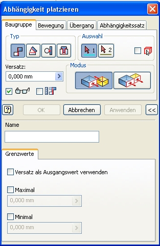

Hallo CT CAD,
Lucky CAD hat sicherlich recht, dass die Bauteile schon richtig zusammen passen sollten. Aber es gibt noch eine Möglichkeit.
Unter den Abhängigkeiten können Grenzwerte eingestellt werden. Diese erlauben dann auch das zusammenfügen im angegebenen Bereich.
(siehe Screenshot).

danke für den Tip.
Dem geht herwundervorragend!!!
Genau das Hebelchen habe ich gesucht.
Ihr habt ja recht. Es sollte schon genau passen. Aber wenn ich zwei ausgelaserte Blechteile mit 0,1mm Luft zusammenfüge, kommt es mir wirklich nicht aufs Tausendstel an.

Halt Halt,
so, wie beschrieben, ist das alles andere als gut.
Eigentlich sage ich lieber Murks dazu.
Eine Bohrung sollte schon mit "Einfügen" abhängig gemacht werden.
Die andere Bohrung dann besser mit der "Winkel" - Abhängigkeit.
Ansonsten kann man für die 2. Abhängigkeit auch die Ebene, die durch beide Bohrungsachsen definiert ist, hernehmen. Diese muss halt passend zur 2. Bohrungsmitte verlaufen.

Beim "Messen" kann man die gewünschte Anzeigegenauigkeit einstellen, im Dialog gleich neben der Ergebnisanzeige.
Wenn volle Genauigkeit eingestellt ist, erscheint am Curser es Symbol das entfernt an einen Messschieber erinnert.
IV rechnet intern mit ca. 13 Stellen, davon werden ca. 10 für die Modellierung als relevant angenommen, für die Verknüpfungen werden nochmals ein paar Stellen weggezwackt, damit auch mehrere grenzlastig-ungenaue Modelle nacheinander noch zuverlässig verknüpft werden können.
Logischerweise können daher Bauteile, die nur auf 3 Stellen genau sind nicht miteinander verknüpft werden.
Da mit "Grenzwerte" zu tricksen mag für den Einzelfall klappen, sollte man sich aber nicht angewöhnen.
Besser wäre es, die Teile nach ihrer Modell-Logik zu verknüpfen, also z.B. über die Ursprungsgeometrie.
