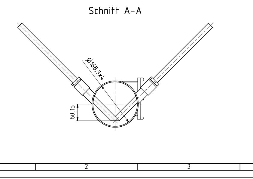

Ich habe folgendes Bemaßungsproblem:
Ich muss in der Zeichnung darstellen, dass die gerade Linie 20 mm Abstand vom Rohrboden hat. Wenn ich die Bemaßung setzen will bemaßt Inventor aber immer vom Mittelpunkt des Kreises (siehe Zeichnungssuaschnitt Maß 60,15). Ich habe auch schon versucht erst die senkrechte Mittellinie, dann Schnittpunkt und danach den Kreis zu wählen. Das hat aber leider auch nicht funktioniert. Gibt es eine Möglichkeit das Maß so zu setzen, wie ich es benötige?

Wenn deine Maus sich dem Kreisgrund (Quadrant) nähert springt irgendwann das Maussymbol um und fängt den Quadranten. Ist ein bischen zittriges Gefummel... (Voraussetzung, die Fangeinstellungen sind an)

Um eine tangentiale Bemaßung in jedem Falle anziehen zu können (also auch dann, wenn der Bemaßungsabschnitt der Kreislinie einmal nicht auf einem Quadranten sitzt) ist es ratsam zuerst die gerade Linie mit der Maus zu selektieren (Wichtig: ohne dass dabei ein grüner Fangpunkt angezeigt wird, also nicht in der Linienmitte picken) und danach vorsichtig am Kreisbogen entlangzufahren, bis das Symbol für tangentiale Bemaßung am Cursor eingeblendet wird.

Die Wahrscheinlichkeit, dass der Quadrant oder der Tangentenpunkt gefangen wird steigt unheimlich, wenn man die Mittellinie ausblendet, z.B. indem man den Mittellinien-Layer ausschaltet.
Denn im Beispiel von thmschwind wird wohl das Maß die Mittellinie fangen.

Manchmal soll der Quadrant nicht gefangen werden, da er der falsche Meßpunkt ist.
Dann geht es nur so wie beschrieben.

man blendet die Skizze die man (wohlmöglich, sehr wahrscheinlich, bestimmt...) sowieso zum Modelieren erzeugt hat, in der IDW ein und bemaßt auf die durch ggf. "geteilten" Linien erzeugten Endpunkte, wie in dem Bildauschnit der IPT-Skizze zu sehen.
Hat bei der richtigen Einstellung auch den Vorteil, dass dann sogar die Mittellinien automatisch mit angezeigt werden(!)

Aber wenn der Quadrantenpunkt, wie im obigen Beispiel von thmschwind, von einer Mittellinie überdeckt wird, wird er, je nach IV-Version, nicht oder nur sehr trickreich beim Bemaßen erreichbar sein. Daher: Mittellinie ausblenden ...

für Eure Antworten. Nach dem Ausblenden der Mittellinie hat es bestens geklappt.
