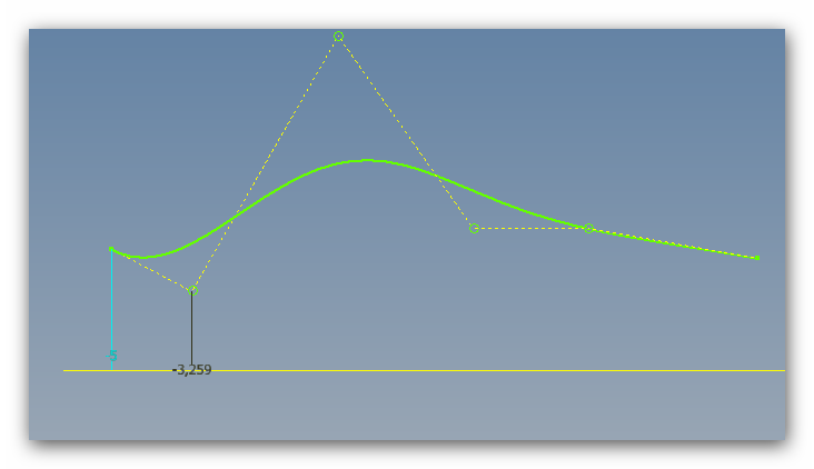

in der Hilfe (Wikihelp)von Inventor 2013 gibt es unter:
Neue Funktionen in Autodesk IV2013/Skizze -
Hilfe zum erstellen von Kontrollscheitelpunkt Spline.
Im Video wird bei Sekunde 39 gezeigt wie man vermaßt.
Bei mir ist das Maß aber danach nicht mehr verschiebbar, wie im Video zu sehen.
Klicke ich den Kontrollpunkt und anschließend die Referenzebene an sieht es aus wie im Angehängten Bild.
Danke für Hinweise.

Ich habe mir das Video jetzt nicht angesehen, aber wenn ich etwas vermaße dann soll es doch das Maß haben und nicht verschiebbar sein oder versteh ich das falsch?
Andersrum, wenn du das Maß als "getriebenes Maß" vergibst kannst du es anschliessend noch verschieben.

Danke für die Antwort
evtl. habe ich mich ungünstig ausgedrückt. platzieren wäre besser.
Will sagen: vermaße ich etwas, kann ich bestimmen wohin das Maß soll.

Du kannst mal versuchen, das Maß von der anderen Seite aus anzufahren.
