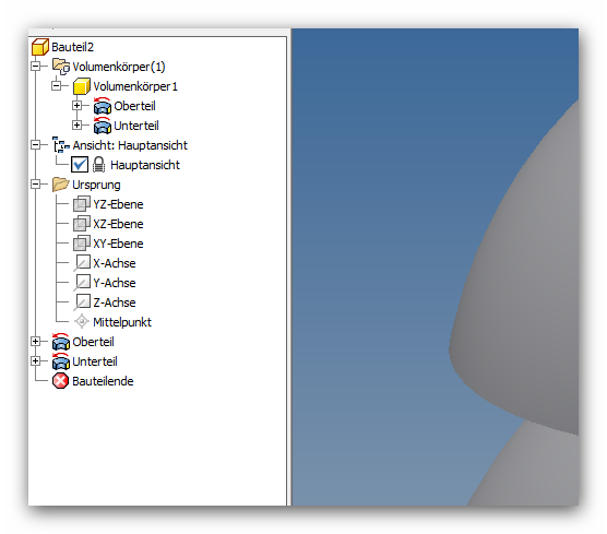

Guten Morgen,
schau mir gerade mal die Neuerungen in IV2013 an.
Bei der Bauteilansichtsdarstellung brauchte ich mal einen Denkanstoß.
Habe in einem Bauteil zwei mal den Befehl Drehung eingesetzt.
Die Körper werden beide unter Volumenkörper angezeigt.

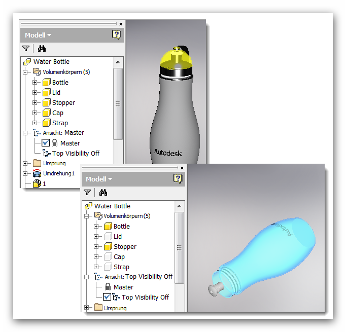

In der Hilfe von Inventor wurde eine Flasche erstellt, aber unter
Volumenkörper sieht es dort anders aus.
Das Symbol für Drehkörper taucht da nicht auf. (IPT)
Außerdem lässt sich die Sichtbarkeit meiner Elemente nicht steuern.
Was mache ich falsch?
Danke und viele Grüße von Henry

Du hast (anders als die Autodesk Hilfe) nur "einen" Volumenkörper erstellt, und dann den Zweig "+" für die verwendetenen Elemente des einen Volumenkörpers zusätzlich angezeigt. Den Zweig könnte man im Screenshot der Autodesk Hilfe auch aufklappen.
Du musst beim Erstellen des 2. Drehelemtes nicht "Vereinigung", sondern "Neuer Volumenkörper" anklicken, damit du tatsächlich einen 2. Volumenkörper und somit ein MBP erhältst.

Wenn du einen neuen Volumenkörper erzeugen willst, muß du auch diese Option im Drehungsdialog anklicken.
Bei dir gibs erst einen Volumenkörper, der aus zwei Drehungen besteht.

Viele Danke für die schnelle Hilfe.
Habe den Button "neuer Volumenkörper" übersehen.
