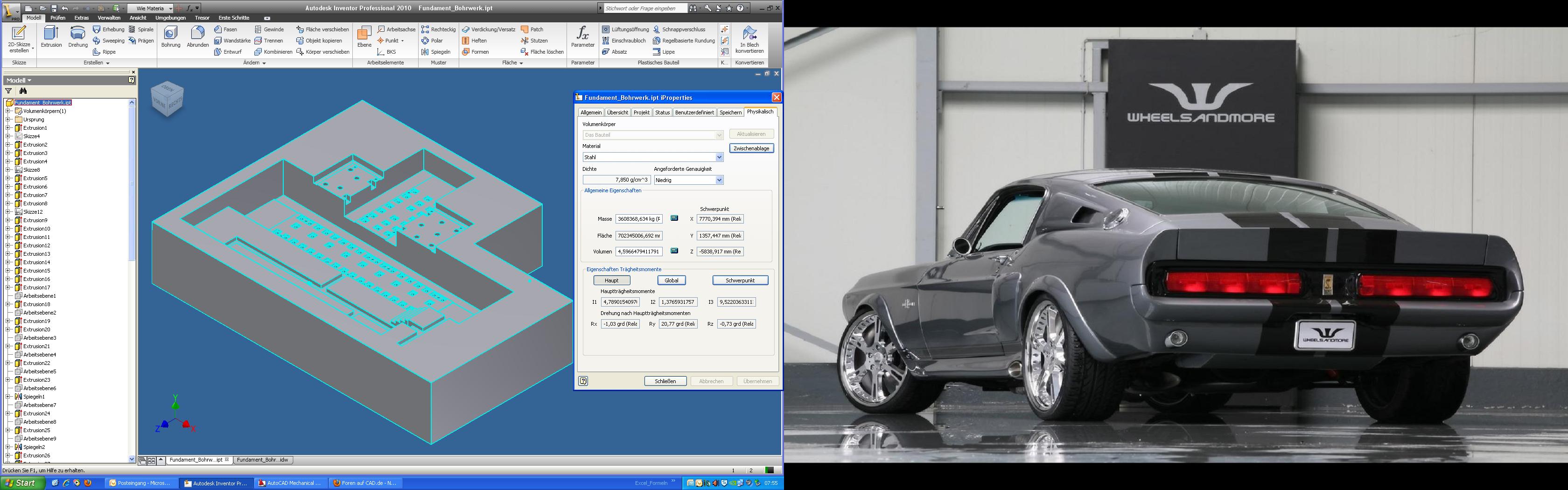

Guten Morgen,
ich habe ein Volumenmodell für das Fundament unseres neuen Bohrwerks erstellt, damit der Tiefbauer weiß, was auf ihn zukommt. Und jetzt möchte ich auf den Zeichnungsangaben noch das Volumen an Beton angeben, welches er circa Vorraussichtlich benötigen wird.
Nur habe ich noch ein Problem mit der Umrechnung der Volumenangabe in den IProperties
Auf dem angehängtem Bild habe ich mal die IProperties Abgebildet. Ich habe als Material zwar Stahl gewählt aber das Volumen ist ja ob Stahl oder Beton gleich.

Wie komme ich jetzt von der Angabe
Volumen: 4,59664794117911E+011 mm^3 (Relativer Fehler = 0,000000%)
Auf m^3? Ich habe in einem Anderen Forenbeitrag gelesen dass es
4,5966...*10 Hoch3 heißen müsste nur dabei komme ich auf einen zu geringen Wert...
Im Groben mal die Abmaße von dem Fundament Länge: 16,7m/10,7m Breite: 12,6m / 8,5m Höhe: 3,2m
Ich hätte doch etwas besser aufpassen sollen bei den Hochzahlen
Vielen Dank im Vorraus

erstellt am: 21. Jun. 2012 08:08    Editieren oder löschen Sie diesen Beitrag!  <-- editieren / zitieren -->   Antwort mit Zitat in Fett Antwort mit kursivem Zitat    Unities abgeben: 1 Unity (wenig hilfreich, aber dennoch)2 Unities3 Unities4 Unities5 Unities6 Unities7 Unities8 Unities9 Unities10 Unities Nur für Godzkilla86 10 Unities + Antwort hilfreich
Hi Godzkilla,
also wenn ich nicht komplett daneben lieg, dann ist das eher
4,59...x10^11, nachdem ja hinter deiner Zahl ein E+011 steht, was soviel wie Exponent +11 bedeutet.
Demnach solltest du ein Volumen von 459664794117,911 mm³ haben. Und damit kannst du ja bequem auf m³ umrechnen.
Dann sollten 459,66.. m³ rauskommen.
Korrigiert mich, wenn ich falsch bin...

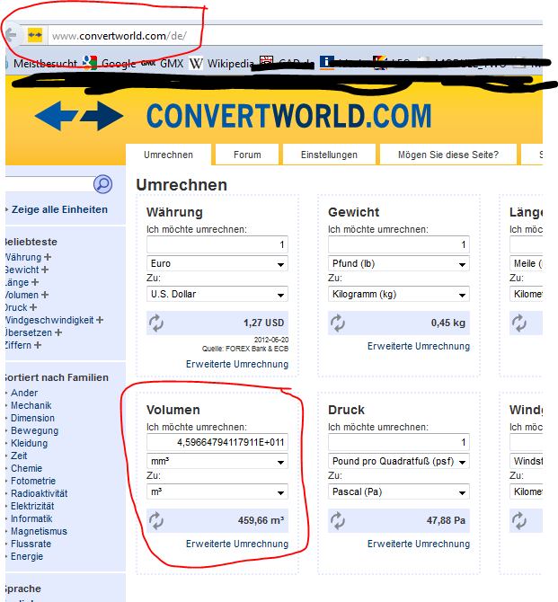

Godzkilla86
Technischer Zeichner
Sehen Sie sich das Profil von Godzkilla86 an!   Senden Sie eine Private Message an Godzkilla86  Schreiben Sie einen Gästebucheintrag für Godzkilla86
Beiträge: 457
Registriert: 23.10.2008
erstellt am: 21. Jun. 2012 08:17    Editieren oder löschen Sie diesen Beitrag!  <-- editieren / zitieren -->   Antwort mit Zitat in Fett Antwort mit kursivem Zitat    Unities abgeben: 1 Unity (wenig hilfreich, aber dennoch)2 Unities3 Unities4 Unities5 Unities6 Unities7 Unities8 Unities9 Unities10 Unities
Vielen Dank für die schnelle Hilfe.
Jetzt hab ich´s auch verstanden. Ich habe nämlich das ganze nochmal im Autocad nachgerechnet und bin dann auch auf eure Ergebnisse bekommen.
Vielen Dank für die Aufschlüsselung der Bezeichnung vom Volumen in Inventor
Da braucht der Tiefbauer schon ne ganze Menge Beton....

erstellt am: 21. Jun. 2012 09:14    Editieren oder löschen Sie diesen Beitrag!  <-- editieren / zitieren -->   Antwort mit Zitat in Fett Antwort mit kursivem Zitat    Unities abgeben: 1 Unity (wenig hilfreich, aber dennoch)2 Unities3 Unities4 Unities5 Unities6 Unities7 Unities8 Unities9 Unities10 Unities Nur für Godzkilla86 10 Unities + Antwort hilfreich
Hi Godzkilla ,
Du könntest aber auch einfach die Dokumenteigenschaften umstellen,
so dass die Längeneinheit "Meter" benutzt wird.
Dann wird das Ergebnid im m^3 ausgegeben.
Die Umstellung kannst Du einfach irgendwann im Konstruktionsprozess machen z.B. auch nachher  .

erstellt am: 21. Jun. 2012 17:52    Editieren oder löschen Sie diesen Beitrag!  <-- editieren / zitieren -->   Antwort mit Zitat in Fett Antwort mit kursivem Zitat    Unities abgeben: 1 Unity (wenig hilfreich, aber dennoch)2 Unities3 Unities4 Unities5 Unities6 Unities7 Unities8 Unities9 Unities10 Unities Nur für Godzkilla86 10 Unities + Antwort hilfreich
Original erstellt von Godzkilla86:
...Da braucht der Tiefbauer schon ne ganze Menge Beton....
Und da kommt dann dieses graue Auto rein das den Screenshot dominiert?
Grüße von Harry

erstellt am: 21. Jun. 2012 21:04    Editieren oder löschen Sie diesen Beitrag!  <-- editieren / zitieren -->   Antwort mit Zitat in Fett Antwort mit kursivem Zitat    Unities abgeben: 1 Unity (wenig hilfreich, aber dennoch)2 Unities3 Unities4 Unities5 Unities6 Unities7 Unities8 Unities9 Unities10 Unities
@Harry: Das wäre aber sehr schade um das schöne Auto...
Ich muss mich noch dran gewöhnen dass ich jetzt zwei Bildschirme auf der Arbeit habe
