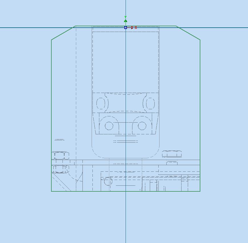

Moin zusammen,
in früheren Versionen von Inventor konnte man beim Bearbeiten eines Teiles in der iam den Visuellen Stil so einstellen, dass wirklich alle unsichtbaren Linien angezeigt wurden.
Das bekomme ich jetzt nicht mehr hin. Es werden nur noch die verdeckten Kanten der angrenzenden Flächen gezeigt.
Das ist auch nur so wenn ich gerade in der Bearbeitung des Teiles bin und z.B. eine Skizze für Bohrungen erstelle.
Ich komm noch aus der 2D Welt, da hab ich gerne mit dem Röntgenblick auf einmal alles gesehen.
Kann man das so einstellen dass wirklich alles gezeigt wird beim Skizzieren?

Das ist es ja, ich hab es nie einstellen müssen.
Ich hab einen Sceenshot angehängt
Gruß Frovo

In dem Beispiel ist die Skizze auf ein Bauteil gelegt und mit grünen Umgrenzungen versehen. Die Maschine hat aber noch viel mehr Körperkanten außerhalb der Skizzenumrisse. Es ist durchaus sinnvoll die zu sehen. Wenn ich z.B. ein Extrusion erstellen möchte, die größer ist als der grüne Rahmen, sehe ich nicht wohin ich das Teil zeichen muss.
Vermutlich liegt da ein Programmfehler vor. Es wäre sinnvoll gewesen den Teil des Modells zu ignorieren der außerhalb des Monitores liegt.

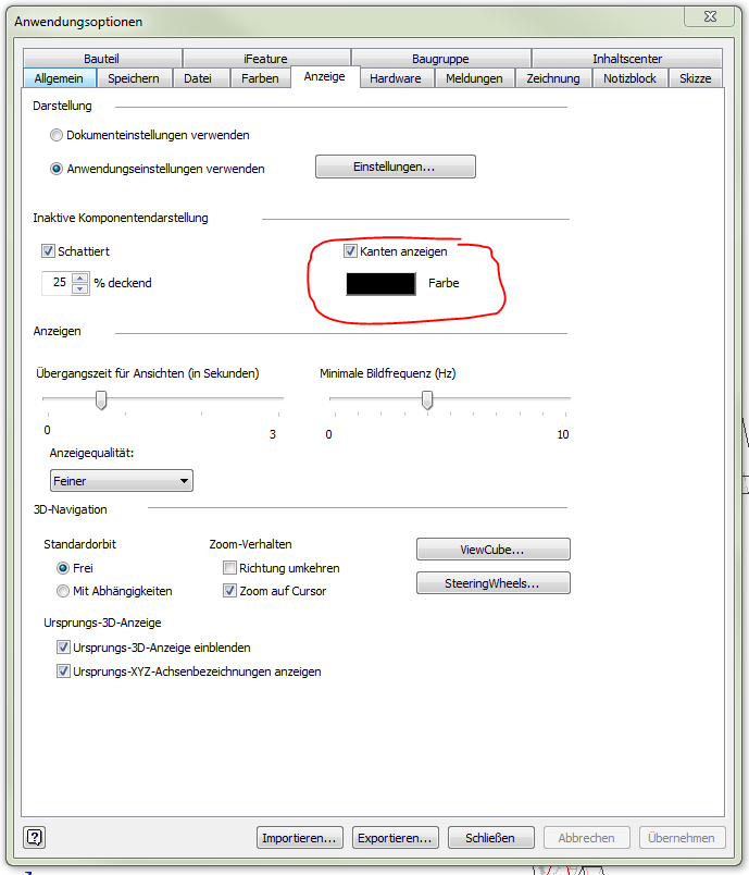

im 2011 gibts das rot eingerahmte Häckchen. Schon probiert?

Ja das ist es!
Danke!

Original erstellt von frovo:
...In dem Beispiel ist die Skizze auf ein Bauteil gelegt und mit grünen Umgrenzungen versehen. Die Maschine hat aber noch viel mehr Körperkanten außerhalb der Skizzenumrisse...
Ich habe erst aufgrund genau dieser Beschreibung verstanden was das Problem tatsächlich ist - bis dahin (und auch noch eine Zeile darüber) habe ich nur das so häufige undifferenzierte Geheule gelesen - auf das ich mittlerweie etwas sensibel reagiere.
Sorry für die Verwirrung mit IV 2013.
Es gibt die entsprechenden Einstellungen auch schon im IV 2010 (nur ist es da anders einzustellen).
