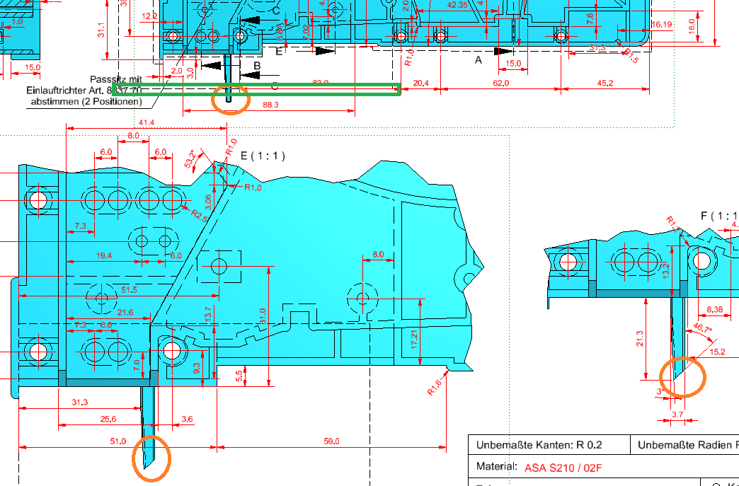

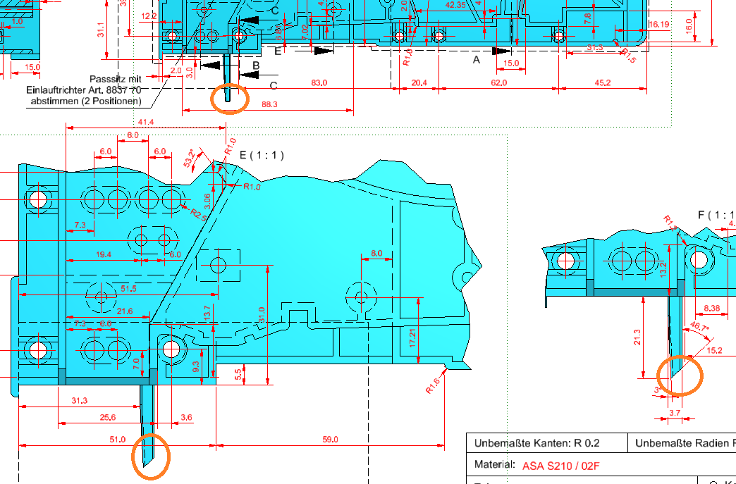

Hallo Leute,
ich habe ein Problem mit der Darstellung in der IDW.
In der IDW hab ich die Hauptansicht dargestellt und davon ein Detail gemacht.
Jetzt weißt aber die Hauptansicht und das Detail unterschiede auf (siehe Anhang, orange Kreise), wie kann das sein?

relativ einfach: Dein Detailrahmen ist zu klein...
habs dir im Anhang mal grün eingerahmt...

Suchbild, finde die Unterschiede  .
Ist der Winkel unterschiedlich?

@Nighty:
Du hast zu früh mit dem Suchen aufgehört (wär mir auch fast passiert - immer diese "ordentlichen Beschreibungen"<G>
Es könnte auch sein, dass die Ausgangsansicht beschnitten ist (zwar unwahrscheinlich, aber...)

und dann steht danoch was von zwei Positionen.
Möglichkeiten über Möglichkeiten     und Nebelgestochere ...
Wo sind die Definitionen von E und F
Ich hätte behauptet, dass das die gestrichelten Linien/abgehackten Rechtecke sind...

Sei froh, das ich nicht dein Zeichnugsprüfer bin. Da käme einiges Rot zurück.
BZW noch roter, wer ist denn bei euch auf die Idee mit den Roten Maßen gekommen?
Ich würde auch auf zu klein definiertes Detail tippen. oder
