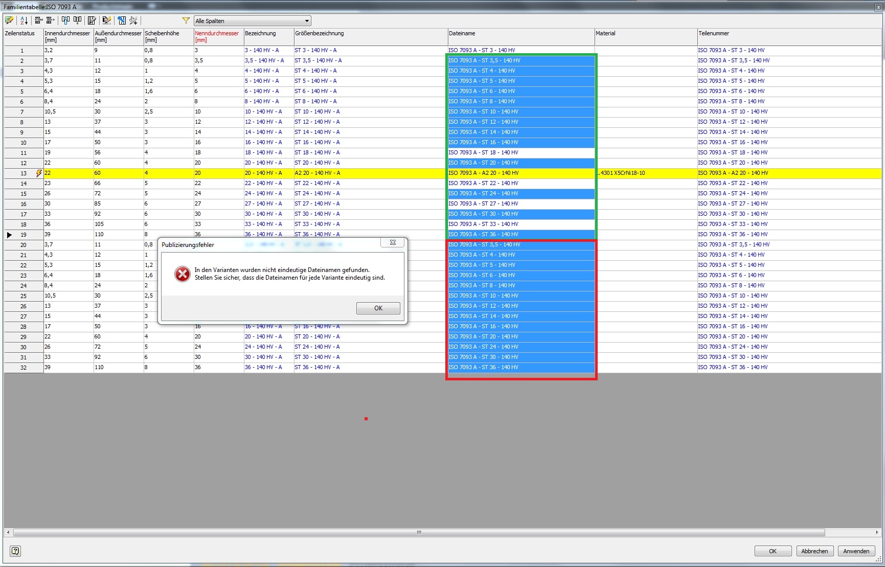

Guten Morgen,
ich wollte gerade folgende Unterlegscheibe einbauen / anlegen:
Scheibe ISO 7093 A - 20 - 140HV
Die Scheibe gibt es auch, jedoch nur in Stahl, ich brauche sie aber in der Ausführung A2.
Also die 7093 A in die My Library kopiert, diese entsprechend editiert, Anwenden geklickt und
... Fehlermeldung siehe Bild.
Mittlerweile ist mir aufgefallen, dass der Fehler gar nicht an meiner eingefügten Zeile liegt, sondern generell immer erscheint.
Weiterhin habe ich gesehen, dass Dateinamen bereits doppelt in der Liste erscheinen - ab Werk. Ich vermute, da ist etwas faul.
Oder ich kann es einfach nicht bedinen
Hat jemand eine Idee?

Hallo 68ermustang,
den Fehler hast du doch eigentlich schon selbst bemerkt.
Deine Aussage: Weiterhin habe ich gesehen, dass Dateinamen bereits doppelt in der Liste erscheinen.
Ja und das ist das Problem und das sagt auch eindeutig die Fehlermeldung aus.
In deiner Tabelle sind Zeile 19 und Zeile 32 vom Dateinamen und der Teilenummer identisch.
Das darf nicht sein. Lösch mal eine davon und guck nach, ob sonst noch Zeilen identisch sind, dann sollte es gehen.
Gruß Stefan

Hi Ehli1982,
sicher, du hast recht.
Ich habe die rot markierten Einträge nun Testweise umbenannt - jetzt funktioniert es einwandfrei!
Was mich aber stutzig macht ist die Tatsache, dass diese Tabelle noch nicht verändert wurde - also Inventor genauso wie sie ist mitgebracht hat!
Das verstehe ich nicht ganz?!?

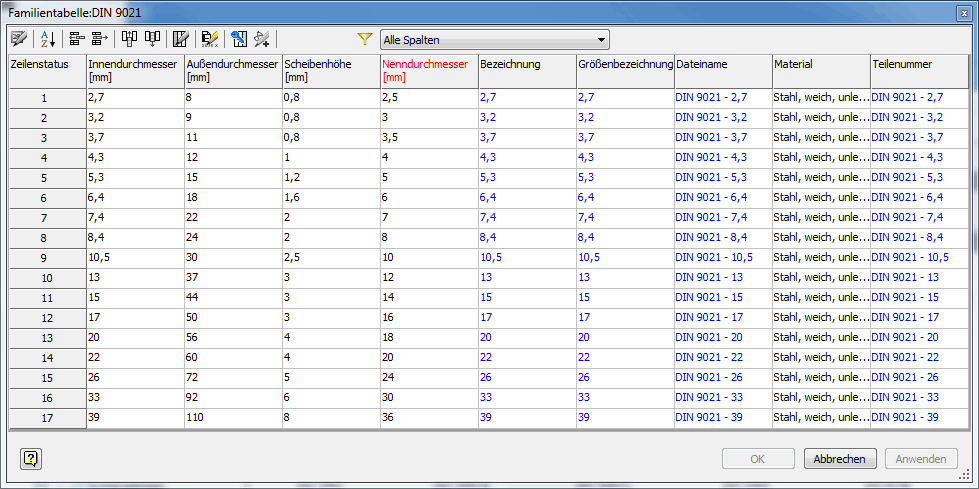

Beispiel_Bilder.pdf
Hallo 68ermustang, hallo lbcad,
ich habe die ISO 7093 entsorgt, denn wir arbeiten hier ausschließlich mit der DIN und nicht mit der ISO.
Sprich bei uns heisst die U-Scheibe DIN 9021. Ich habe in unserem Inhaltscenter oder CC alles auf unsere Strukturen angepasst.
Sehr viele CC Bauteile kann man, wenn man sie selber in das CC einfügt IMHOIn my humble oppinion (Meiner Meinung nach) viel besser und einfacher aufbauen, um nachträglich Anpassungen vor zu nehmen.
Dennoch benutze ich z.B. für alle DIN/Normteile die Bezeichnung in der Stückliste so wie es die Vorschrift vorgibt.

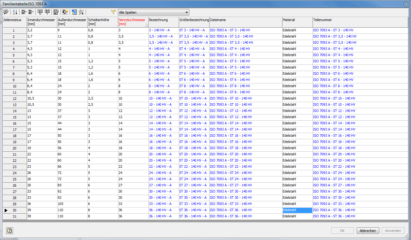

Hab jetzt auch mal bei ISO 7093A nachgesehen und tatsächlich sind dort doppelte Einträge vorhanden.
Scheint so zu sein, als wenn jemand die Zeilen einfach auszugsweise dupliziert hätte und dann vergessen hat, ein anderes Material für den 2. Satz zu definieren.
Bild der Tabelle
(===MP/edit===großes Bild in Link umgewandelt===)
Also: Ich entschuldige mich für den Vorwurf des "Herumfummelns".
Gruß Lothar Boekels

Yup, ist definitiv nicht korrekt.
Da stehen fast alle Familienmitglieder doppelt drin.
Riecht nach verbuggten Normteilbibliotheken, ich würd´s eventuell
auf meine Factory Design Suite schieben, aber andere haben ja dieselben Tabellen mit der Product Design Suite.
