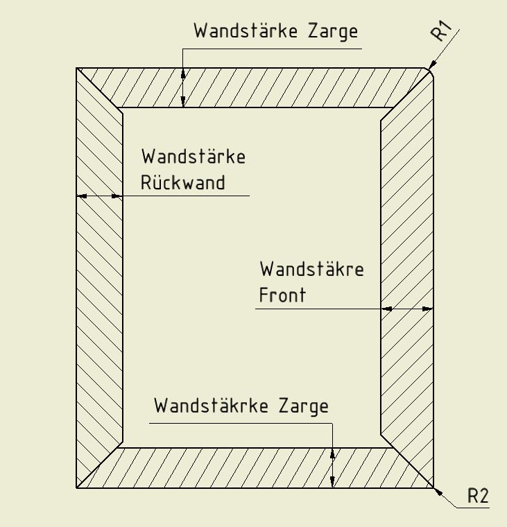

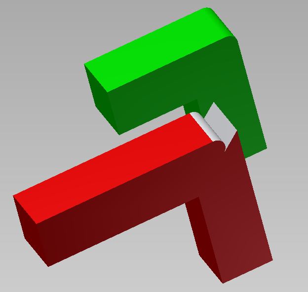

Hallo Zusammen,
ich würde gerne an einem Multi Body Part einen Radius anbringen. Wie zu erwrten, erstellt IV den Radius nur an einem der Teile (siehe rotes Teil im Bild). Ich hätte aber gerne den Radius über beide Teile (grünes Teil im Bild).
Natürlich ließe sich dies mit einer Extrusion lösen, aber das abgebildete Model ist nur ein vereinfachtes Beispiel und die Radiusfunktion wäre schon schön. Geht das?
Volker

Du mußt die Kanten in allen Solids des MBPs anwählen. Eine fortaufende Kante gibts ja nur optisch, aber nicht logisch.
PS: gerade gesehen, das was du willst, geht nur mit Extrusion oder Sweeping. Abrunden ist eine Kantenbearbeitung jedes Solids für sich.

Hallo Volker
Du kannst die 2 Volumen Kombinieren.
Dann die Rundung setzen.
Eine Skizze erstellen mit einer Trennlinie.
Und dann den Befehl trennen ausführen
Gruß Peter

Also vieleicht doch moch mal ein wenig genauer:
Stellt Euch einen geschlossenen Kasten vor, bei dem die Zarge eine Wandstärke X hat, die Front eine Wandstärke Y und die Rückseite eine Wandstärke Z. Alle Verbindungen sollen auf Gärung gearbeitet sein und als Parameter verädnerlich sein. Bis hier hin ist es einfach.
Jetzt sollen an allen möglichen Kannten Radien angebracht werden. Je nach Modell kann der Radius an einzelnen Kannten auch null sein. Wenn die Funktion Radius bei Multi Body Parts funktinieren würde, wäre das sehr einfach. Da das nicht der Fall zu sein scheint wird es für mich jetzt schwer, denn projezierte Kannten sind leider nicht immer Änderungsstabil.

Hallo Batt 04,
sinnvoll wäre wenn Du das Zielmodell darstellen könntest (Produkt das Du konstruieren möchtest).
Die Lösung könnte ich mir auch mit der Skelett- , bzw. abgeleiteten konstruktion vorstellen (Teil als ein Volumen Modellieren und in dem jeweiligen Teil den Rest verschneiden).

Auf Anregung von T.D. anbei mal ein Halbschnitt des vereinfachten Models.
Die Wandstärken und auch die Radienn (mehr als in dieser Ansicht sichrbar) sollen parametrisch veränderbar sein.
Sollte doch jemand eine Einfache Lösung haben, bitte her damit.

Rahmen.zip
ein möglicher Lösungsansatz (es gibt wie immer mehrere Wege nach Rom).

Hallo Volker,
Du kannst einfach in der Skizze des Skeletts alle erforderlichen Änderungen durchführen. Die ist über die Ableitung in allen Teilen enthalten und ändert dadurch alle Teile und damit auch den Zusammenbau in der Baugruppen.
Wie gesagt soll dies nur als ein Beispiel dienen wie man komplexere Baugruppen in den Griff bekommen kann.
Alternativ kann man natürlich in einem Multibody arbeiten und das Ganze dann in eine Baugruppe überführen, denn als Endergebnis wird es wohl eine Baugruppe werden (?).
Auch eine Einzelteilmodellierung mit Radien in den jeweiligen Skizzen ist Möglich. Diese sollten im Änderungsfall nur stabil bleiben (evtl. Kreise statt Bögen nehmen). Im Änderungsfall müssen dann evtl. alle Teile geöfnet werden oder eine Variante (Tabelle) herhalten.
