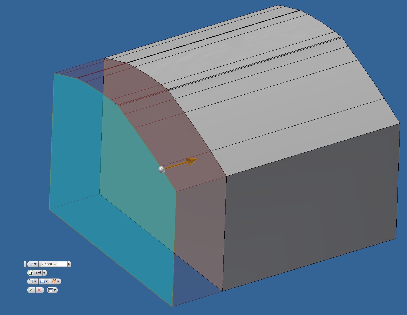

Hallo community,
folgendes Problem:
Bei einem Teil mit Freiformoberfläche lässt sich dieses nicht bearbeiten (die Stirnfläche, Skizze 34, lässt sich weder austragen noch wegschneiden).
Bringt immer einen Fehler im ASM. Das Problem tritt auch im Inv2012 auf, er heißt dort nur etwas anders.
Leider steht mir nur die ipt-Datei zur Verfügung. Auch ein abspeichern in iges und neu öffnen hilft nichts. Das Teil ist die Basis für weiterführende Operationen die dann ebenfalls alle probleme machen.
Es ist wirklich ärgerlich, zumal andere Programme das Problem nicht haben...
Die Datei findet sich als Anhang.
Wäre echt gut wenn jemand eine Idee für die Lösung hätte!*help*
Dnke schonmal fürs ansehen
Grüße ins Publikum

Original erstellt von heunigreenfreak:
....lässt sich weder austragen noch wegschneiden.........
Du kannst eine Verdickung (Option Differenz) durchführen.

Also mir ist erstmal aufgefallen, dass die Aussenkontur in Skizze 34 nicht geschlossen ist... "Kontur schliessen" ergibt auf jeden Fall eine geschlossene Fläche, die sich extrudieren lässt. Mir ist nicht ganz klar, was Du mit "austragen" meinst...
Edit: Stimmt, lässt sich doch nicht extrudieren...

@eggi:
Die Skizze ist bei mir geschlossen!
Zumindest bei einer Sizzenanalyse zeigt er nichts an.
Wie hast du das herausgefunden?
@andreas: Verdickung geht meistens, allerdings habe ich mit dem Teil noch viel vor und da geht nicht immer Verdickung, sprich ich brauch die Extrusionsfunktion.
@Leo: widerspenstig in der Tat! Ich ärgere mich schon länger damit herum. Leider ist das nicht das einzige Teil was solche probleme bei uns macht. Ich komme langsam zu dem Schluss das sich die 3xteueren Catia-Lizenzen doch lohnen...
Wie kann es denn sein das Autodesk über die Jahre an dem Kernel nichts ändert, das ist doch schwach!

Wenn man die projezierte Skizze der Kopfseite in eine Skizze eines neuen Bauteils kopiert dann wird das Teil brav.
Gruß Peter

Fusion ist ein Direkt-Modeler von Adesk, der als standalone, oder zu IV (oder auch Mech) gehörig kostenfrei angeboten wird.
Verwendet allerdings auch den ASM.
Der ASM ist traditionell genauer, dafür aber weniger fehlertolerant als andere Modellierkerne.
Leider ist der ASM in letzter Zeit auf mehr Fehlertoleranz getrimmt woden in einer Weise, dass zwar scheinbar gültige Modelle entstehen, die aber doch irgendwo insgeheim Fehler drin haben - ohne ausreichend Möglichkeiten der manuellen Analyse und Korrektur. Also genau die Problemecke in der Du da gelandet bist.
Trotzdem möchte ich den ASM keineswegs tadeln. Für uns Maschinenbauer klappt es allerbestens.
Wir hätten eher mit dem lockeren CATIA-Kernel unsere Qualen.
Übrigens vermute ich, dass Deine Datei eine Macke hat.
Hier eine reparierte Version Deines Modelles.
mfg - Leo
Ist es denn zuviel verlangt wenn vom Fragesteller erwartet wird, mal einen Blick auf die erarbeitete Hilfeleistung zu werfen? Hättest Du das getan, dann wüsstest Du um die mögliche Extrudierbarkeit des Bauteiles nach dem Verdicken.
Anbei Dein Bauteil mit Extrusionen auf den Einzelflächen........

@Peter:
Danke, das ist die Lösung die ich jetzt erstmal verwenden werde!!
Vielleicht ist ja wirklich irgendwie ein Fehler durch Rundung, etc. im Modell vorhanden wie Leo sagt.
Dann eben der Weg über ein neues Teil mit kopierter Skizze.
Ein wenig gruslig ist es trotzdem das sich sonst nichts geändert hat.
Ich seh das Problem damit erstmal gelöst

Die Macke lässt sich schrittweise eingrenzen und liegt an der Spitze der gelben Fläche. Wenn man dort sehr nah ranzoomt, dann hebt irgendwann die projizierte Kontur von der Fläche ab. Das "Abheben" kann aber auch ein Graka-Problem sein.
Aber es gibt da noch eine Ungenauigkeit. Normalerweise sollten die extrudierten Flächen ohne Trennung fortgeführt werden. Hier klappt das im vorderen Bereich nicht, was auf minimale Winkeldifferenzen hinweist.
Was ich aber gar nicht verstehe:
Erstellt wurde das Ding anscheinend mit Inventor 2009, dann nach IGES exportiert, und anschließend in 2010 bzw. 2012 wieder eingelesen.
Naja, es gibt Schlimmeres. Bei uns hier extrudierense die Morgenzeitung jetz' immer 2 Stunden später, wegen der EM-Sonderbeilage.

erstellt am: 14. Jun. 2012 09:12    Editieren oder löschen Sie diesen Beitrag!  <-- editieren / zitieren -->   Antwort mit Zitat in Fett Antwort mit kursivem Zitat    Unities abgeben: 1 Unity (wenig hilfreich, aber dennoch)2 Unities3 Unities4 Unities5 Unities6 Unities7 Unities8 Unities9 Unities10 Unities Nur für heunigreenfreak 10 Unities + Antwort hilfreich
Ich habe das Teile unter Verwendung der 2013er DIVAScherzhafte Bezeichnung für Inventor IV geöffnet und konnte die Skizze ohne Probleme nutzen um eine Extrusion hinzuzufügen oder wegzunehmen.
Gruß Dirk

erstellt am: 14. Jun. 2012 10:02    Editieren oder löschen Sie diesen Beitrag!  <-- editieren / zitieren -->   Antwort mit Zitat in Fett Antwort mit kursivem Zitat    Unities abgeben: 1 Unity (wenig hilfreich, aber dennoch)2 Unities3 Unities4 Unities5 Unities6 Unities7 Unities8 Unities9 Unities10 Unities Nur für heunigreenfreak 10 Unities + Antwort hilfreich
Hallo Dirk
Versuch mal eine Rotation mit dem Profil
Gruß Peter

erstellt am: 14. Jun. 2012 10:47    Editieren oder löschen Sie diesen Beitrag!  <-- editieren / zitieren -->   Antwort mit Zitat in Fett Antwort mit kursivem Zitat    Unities abgeben: 1 Unity (wenig hilfreich, aber dennoch)2 Unities3 Unities4 Unities5 Unities6 Unities7 Unities8 Unities9 Unities10 Unities Nur für heunigreenfreak 10 Unities + Antwort hilfreich
Und dann?
Ok, ist keine Drehung.   Aber auch nicht alle parametrisch erstellten Profile lassen sich rotieren..
Gruß Dirk

erstellt am: 14. Jun. 2012 11:30    Editieren oder löschen Sie diesen Beitrag!  <-- editieren / zitieren -->   Antwort mit Zitat in Fett Antwort mit kursivem Zitat    Unities abgeben: 1 Unity (wenig hilfreich, aber dennoch)2 Unities3 Unities4 Unities5 Unities6 Unities7 Unities8 Unities9 Unities10 Unities Nur für heunigreenfreak 10 Unities + Antwort hilfreich
Meine Vorgehensweise wäre in so einem Fall Skizze nach Acad Exportiert als dxf. Skizze per copy & paste in Inventor einfügen Block erstellen ...
MfG MacFly
