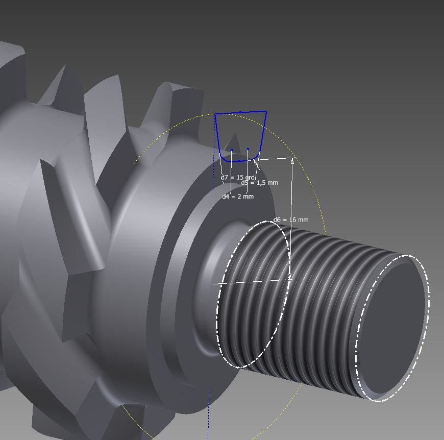

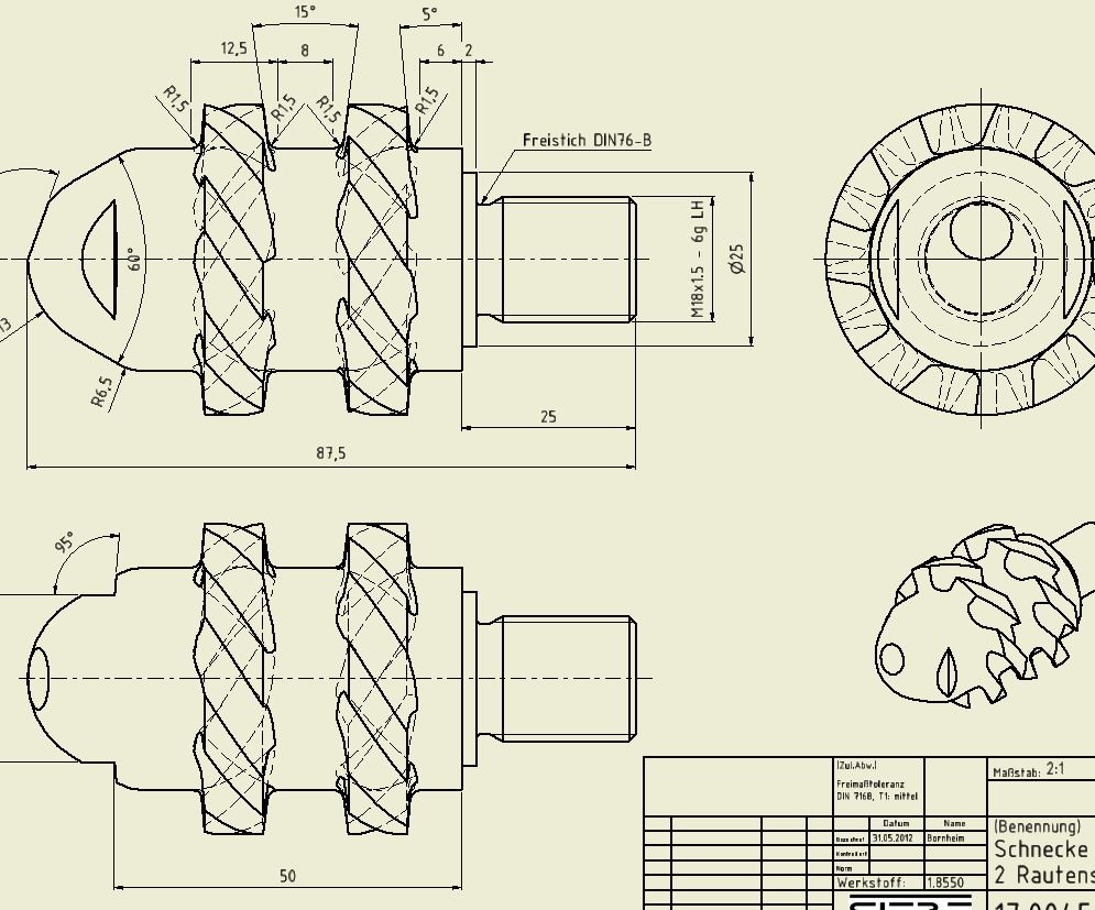

Hallo Allerseits,
ich hab ein Bauteil welches ich in eine Zeichnung
ableiten muß.
Nun hätte ich gerne die markierte Skizze irgendwie
in der Zeichnungsableitung (einfach nur die Skizze)
aber natürlich flach als Detail,
alternativ könnte ich mir einen Entwurf zeichnen,
hätte dann aber gerne die Bemaßung der Skizze (im
Entwurf) mit den Parametern des Bauteils verknüpft.
Ich hoffe man versteht mich ?!?
Hat jemand dafür einen Lösungsansatz ?
Danke und Gruß
Torsten

Die Bauteil-Skizze kannst du doch einfach in der Ansicht oben rechts abrufen (da wo die Skzze parallel zur Ansicht liegt).
EDIT Hier ein Link dazu http://wikihelp.autodesk.com/Inventor/deu/2012/Help/0073-Autodesk73/0611-Zeichnun611/0619-Erstelle619/0624-Skizzen_624

Das sollte eigentlich rel. einfach sein:
Zeichnungsansicht erstellen in der die betr. Skizze genau flächig liegt, und dann in der Ansicht "abrufen" und sichtbar machen.
Ganz genau so mit einer speziell ausgerichteten Ansicht würde man es ja mit allen anderen Zeichnungsmethoden (2D, Zeichenbrett) auch machen.
@Udo:
Wenn ich das richtig verstehe, liegt die Skizze rechwinkelig zum Sweepingpfad - so eine Asicht ist noch nicht auf dem gezeigten Blatt)

und erstmal Danke für die schnelle Reaktion.
Ich bräuchte also erstmal eine Ansicht auf die
Ebene der Skizze, da häng ich dann schon das erste mal ?
Gruß Torsten

Zumindest einer (von mehreren möglichen) Lösungsansatz:
Im Dialog zum Erstellen der Zeichnungsansicht, in die Modellansichten wechseln, das Modell plan zur betr. Skizzenebene ausrichten, bestätigen, und Ansicht erstellen.

erstellt am: 31. Mai. 2012 14:58    Editieren oder löschen Sie diesen Beitrag!  <-- editieren / zitieren -->   Antwort mit Zitat in Fett Antwort mit kursivem Zitat    Unities abgeben: 1 Unity (wenig hilfreich, aber dennoch)2 Unities3 Unities4 Unities5 Unities6 Unities7 Unities8 Unities9 Unities10 Unities Nur für Torsten B. 10 Unities + Antwort hilfreich
a) Neue "Erstansicht" und dann unten rechts auf "Ansichtsausrichtung ändern"
b) Im "Bauteilmodus" mit Befehl "Ausrichten nach/Ansichtsfläche" die Ausrichtung auf Skizze ausrichten, dann mit "Benutzerdef. Ansicht beenden" (grünes Häkchen) zurück zu Zeichnung.

jetz hatted jeklappt, Tausend Dank und Ü´s!!!
