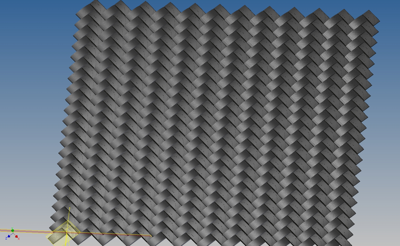

Moin Moin zusammen,
ich hätte da mal ein Problem, wo ich leider momentan überhaupt nicht weiter komme.
Ich möchte gerne diese Carbon-Optik    auf eine gewölbte Fläche von zB. einer Kugel mit großem Radius bringen.
Dabei möchte ich allerdings kein Bild auf die gewölbte Fläche aufbringen.
Ich hoffe, dass ihr mir dabei weiterhelfen könnt.

Also so ganz kann ich das jetzt nicht nachvollziehen.
Es handelt sich bei dieser Carbon-Optik um eine .ipt, welche aus vielen einzelnen Fasern besteht.
Ich habe dir die beiden Teile (Teller + die Optik) mal in meine Dropbox gelegt.
Vielleicht könntest du daran mal tüfteln und versuchen, diese Carbon-Optik auf den Teller drauf zu bekommen.
http://dl.dropbox.com/u/58554555/Carbon-Optik.zip
Achso, ich benutze den Inventor 2012.
mfg Andreas

.... doch
und genau das ist mein Problem.
Wir sollen für einen Kunden versuchen diese Faser-Optik auf einen Artikel zu bringen.
Leider haben wir in den vorhandenen Werkzeugen keine Möglichkeit Folien zu hinterspritzen, also versuchen wir es durch eine optische Täuschung.
Meiner Meinung nach wird das nachher bei einem PE ehh aussehen wie sau, aber das ist egal. Es soll versucht werden.

Carbon_Teller.ipt
Hallo Andreas,
Spass beiseite, für ein Bildchen das dem Kunden zeigen soll wie es aussehen könnte kann man mit dem Inventor sicherlich etwas tricksen. Aber ob sich das ganze nachher auch so fertigen lassen wird das kann dir der Inventor nicht berechnen.
Ich will mal versuchen dir schnell ein Beispiel zu erstellen wie man das "Bildchen" erstellen kann.
Beste Grüße
Matthias
Nihil Ex Nihilo
Anbei ein Beispiel wie man es normalerweise Abbilden würde, aber wie Leo schon sagte, die Ausrichtung der Faser ist "unbestimmt". Wenn du zugriff auf die Inventor Suite hast dann ergeben sich natürlich weitere Möglichkeiten, ich denke das Showcase oder 3DS-Max da bessere Möglichkeiten bieten ein adäquates Abbbild zu erstellen.

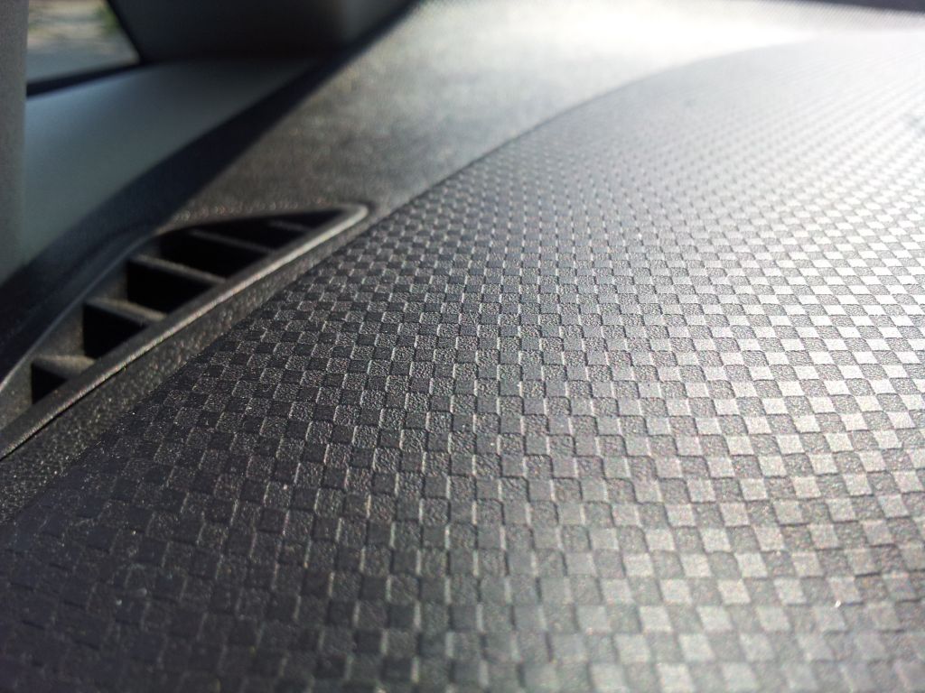

erstellt am: 23. Mai. 2012 11:56    Editieren oder löschen Sie diesen Beitrag!  <-- editieren / zitieren -->   Antwort mit Zitat in Fett Antwort mit kursivem Zitat    Unities abgeben: 1 Unity (wenig hilfreich, aber dennoch)2 Unities3 Unities4 Unities5 Unities6 Unities7 Unities8 Unities9 Unities10 Unities Nur für Andreas1985 10 Unities + Antwort hilfreich
also machbar ist das denke ich auf jeden Fall, und sollte auch gut aussehen.
Ich habe in meinem Seat Leon das komplette Armaturenbrett in Carbonfaser-Optik,
einfach nur durch die Oberflächenausbildung des Kunststoffes.
Ist also 3D-Struktur, keine Folie! :-)
Die ham das wahrscheinlich mit ProE konstruiert...
Gruß tommy.

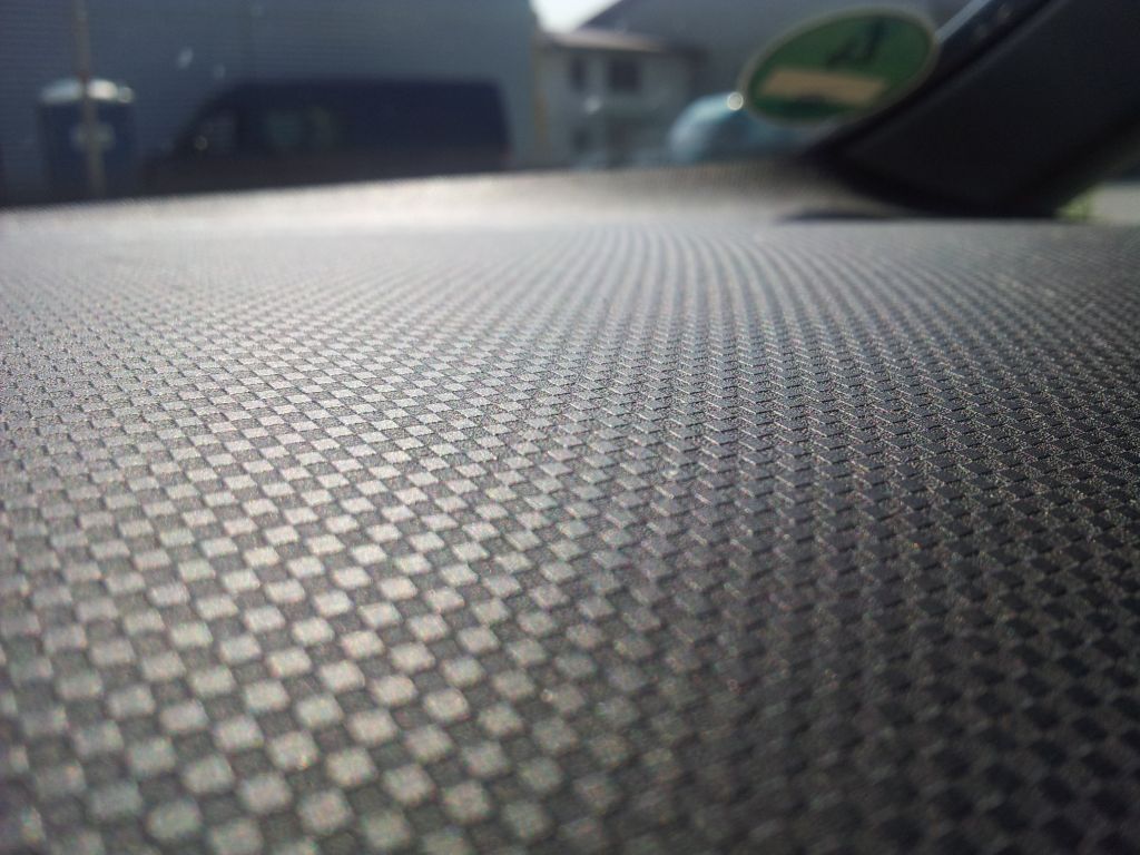

erstellt am: 23. Mai. 2012 15:47    Editieren oder löschen Sie diesen Beitrag!  <-- editieren / zitieren -->   Antwort mit Zitat in Fett Antwort mit kursivem Zitat    Unities abgeben: 1 Unity (wenig hilfreich, aber dennoch)2 Unities3 Unities4 Unities5 Unities6 Unities7 Unities8 Unities9 Unities10 Unities Nur für Andreas1985 10 Unities + Antwort hilfreich
Hier bitte, die Bilder.
Sind Nahaufnahmen, von weiter weg sieht das aus wie Carbon.
Ist auch einfacher zu fertigen als deine Variante, da die Fasern aus
Erhöhungen / Vertiefungen bestehen mit jeweils unterschiedlicher
feiner / grober Oberfläche anstatt die Fasern an sich auch noch
zu wölben...
Gruß tommy.

WOW....
das ist Super ! Dann hab ich ja doch noch Hoffnung, dass das auf dem Artikel den ich konstruiere was gibt.
Danke dir vielmals
Auch durch die verschiedene Oberflächenrauheit erhält man einen schönen Effekt. So hatten wir das auch vor

Ich hab 4 verschiedene Carbon-Optiken erstellt. Meinem Chef gefiel die ...und damit die komplizierteste leider am besten. Kästchen sind kein Problem. Die lassen sich einfach prägen.
Das Problem ist die "Wölbung" in der "wWlbung".
Ich kann das schon mit Inventor erstellen, allerdings brauche ich dafür locker 30-40 Stunden.......fragt besser nicht wie ich das jetzt mache
