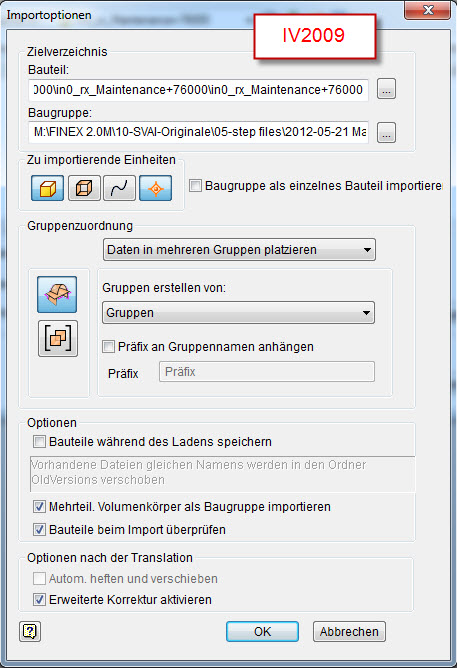

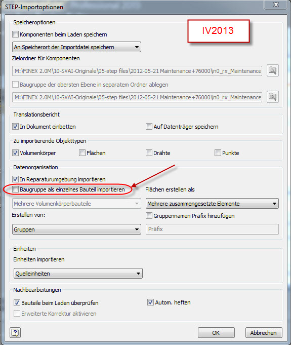

Hallo Forum,
Nach längerem Versionsstillstand ziehen wir unsere Lizenzen von Inventor2009 auf die 2013er-Serie hoch. Das erste "Problem" das ich habe betrifft den Import von STEP-Files aus NX.
Egal wie ich es drehe und wende: Inventor2013 will und will keine Baugruppe erzeugen sondern erzeugt immer ein Multibody-Bauteil (Option "Baugruppe als einzelnes Bauteil importieren" ist natürlich nicht aktiviert). Im Inventor 2009 bekomme ich beim selben STEP-File eine Baugruppe mit einzelnen Bauteilen raus.
Über "Verwalten" --> "Komponenten erstellen" komme ich dann trotzdem zum gewünschten Ergebnis.. Mein Problem dabei:
Ich habe nicht einen STEP-File sondern bekomme von Zeit zu Zeit immer wieder 100 Files oder mehr und möchte daher die manuelle Arbeit so gering halten wie möglich. Den Import kann ich ja über die Aufgabenplanung ablaufen lassen aber wie sieht das mit dem Ändern eines Multibody-Bauteils in eine richtige Baugruppe aus? Gibt es eine Möglichkeit sowas automatisiert ablaufen zu lassen?
Noch lieber wär mir natürlich wenn ich gleich beim STEP-Import eine Baugruppe rausbekommen würde, aber dafür dürfte es wohl schlecht aussehen?! Anbei mal eine kleiner STEP-File sowie meine Import-Optionen für IV2009 und IV2013. Vielleicht übersehe ich ja einfach etwas?!...

Ist wohl Kandidat für 'n Hotfix.
In 2012 gab's das Häkchen Mehrere Volumenkörperbauteile als Baugruppe importieren noch ..

erstellt am: 22. Mai. 2012 13:13    Editieren oder löschen Sie diesen Beitrag!  <-- editieren / zitieren -->   Antwort mit Zitat in Fett Antwort mit kursivem Zitat    Unities abgeben: 1 Unity (wenig hilfreich, aber dennoch)2 Unities3 Unities4 Unities5 Unities6 Unities7 Unities8 Unities9 Unities10 Unities
Es liegt nicht direkt an dieser STEP-Datei - sondern an dem Ursprungssystem des STEP-Files (NX - Version weis ich nicht) und an der Art und Weise wie diese Files im NX generiert werden. Ich habe hier gut 100 Files liegen (zwischen 1MB und 70MB) die alle aus NX kommen und daher den selben "Backround" haben.
Baugruppen die z.B. aus einem anderen Inventor oder MDT als STEP exportiert wurden können natürlich auch bei mir wieder als Baugruppe importiert werden.
Den Weg über Fusion hab ich jetzt nicht getestet - hat aber zumindest sowiso den selben Nachteil wie die Umwandlung eines MultiBody-Bauteils: Nämlich dass es nicht automatisierbar ist...

Mein Workaround: Wie von Leo beschrieben im alten Inventor 2009 über die Aufgabenplanung Importieren lassen und nacher über die Aufgabenplanung auf 2013 migrieren. Das ist die schnellste momentan mögliche Variante da so gut wie 100% automatisiert.
Mein Wunsch: Ich will den Button den W.Holzwarth erwähnt hat!

Die Chancen sind nicht gut, Siegfried
Denn (Zitat):
.. it's a new designed behavior.
