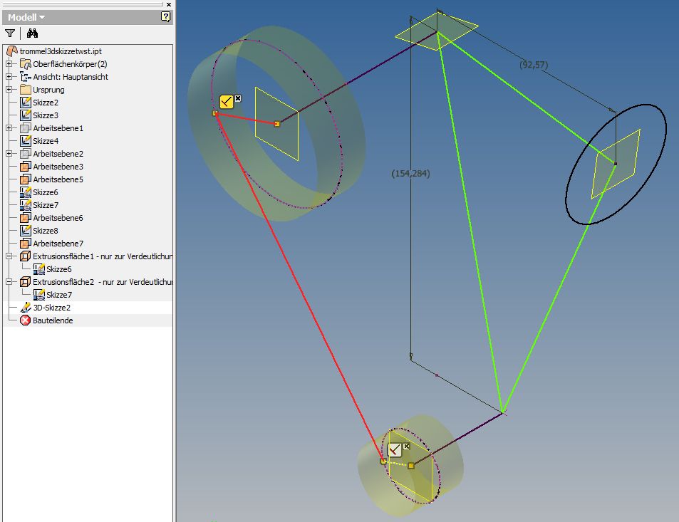

irgendwie habe ich schon zu lange nicht mehr das Vergnügen mit 3D Skizzen gehabt.
Ich brauche für eine Seileinscherung einen Pfad welcher wie im angehängten Bild tangental an verschieden Seilrollen hängt.
Ich habe mal ein Beispiel (IV2011) angehängt es fehlt eben der Pfad ich breche mir seit einer Stunde schon die Finger daran.

Mit "Tangential" klappt es wohl nicht, weil die Linie nicht in Kreisebene liegt. Mit zwei Hilfsradien, die man an beiden Seiten mit "Lotrecht" abhängig zur gesuchten Linie setzt, klappt dass aber - sofern ich die Aufgabe richtig verstanden habe.
Da ich nur noch 2012 und 2013 zur Verfügung habe, hier nur ein Screenshot.

genau so weit dachte ich ja auch schon zu sein, aber lotrecht zum Hilfsradius da haperts.

Ein Seil kann in der Wirklichkeit durchaus auch schräg auf eine Seilscheibe auf- und wieder ablaufen, aber in der 3D-Skizze muss jede an einem Kreisbogen tangential anschließende Linie genau in der Ebene des Kreisbogens liegen. Bei der Konstruktion auf Deinem Bild ist das unmöglich, weil die Kreise feststehen und jeweils keine koplanare Verbindungslinie zum Nachbarrad gestatten.
Ich würde mit direkt in der 3D-Skizze erstellten, bemaßten und auf die Rollenmittelpunkte constrainten Kreisbögen arbeiten, denn die nehmen dann entsprechend der Tangentialbedingung von selber die nötige Schräglage ein. Problematisch ist dabei (zumindest bei mir in IV2010) die Reihenfolge von Bemaßung und Constaints. Am besten geht es bei mir, wenn ich zuerst den Radius bemaße, dann den Mittelpunkt festlege und zuletzt die Tagential-Constraints setze.
Unter diesen Umständen bei Vollbestimmtheit die Vollbestimmt-Farbe zu erwarten, wäre naiv.
Falls Du gezwungen bist, einen geraden Pfadabschitt schräg an einen räumlich festgelegten Kreisbogen anzuschließen, füge ein zusätzliches Bogenstücke am Übergang ein. Das Verhältnis von Biegesteifigkeit zu Zugkraft bestimmt dessen Radius, den kann man ja schätzen. In der Wirklichkeit wäre das bei freier Biegung meiner Schätzung nach zwar eine Hyperbel, aber es kommt ja auch noch die Reibung auf den Rollenborden dazu, also ist es sowieso kaum exakt bestimmbar. Ein Kreisbogen sollte hier als Annäherung genügen.
Problem bei dem Übergangsbogen ist, dass (zumindest bei mir in IV2010) in der 3D-Skizze keine Tagentialität zwischen zwei Kreisbögen möglich ist, aber da hilft eine gerade Hilfslinie.

Die Abhängigkeit rechtwinklig zum Radius lässt gegenüber Tangential einen Freiheitsgrad offen, so dass das gerade Pfadstück aus der Kreisebene heraus schwenken kann. Der Pfad wird in dem Fall an dieser Stelle eckig, aber das ist je nach Anforderung vielleicht egal, und so ist es natürlich einfacher.

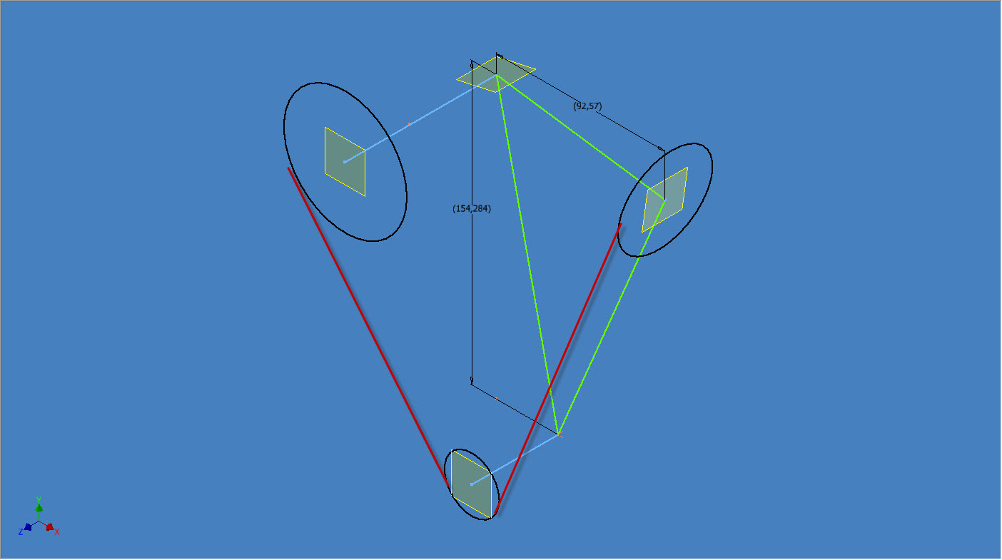

trommel3dskizzetest-WH.ipt

Schrägzug auf Seilrollen ist immer nur ein Kompromiß, der
- Leistung frisst
- Störungsanfällig ist
Deshalb plädiere ich für eine 4. Rolle, siehe Anhang.
   Wenn's patentiert wird, will ich natürlich was abkriegen ..

Schrägzug ... Kompromiß ... deshalb ... 4. Rolle
Yo man! Is' auch besser für die 3D-Skizze
