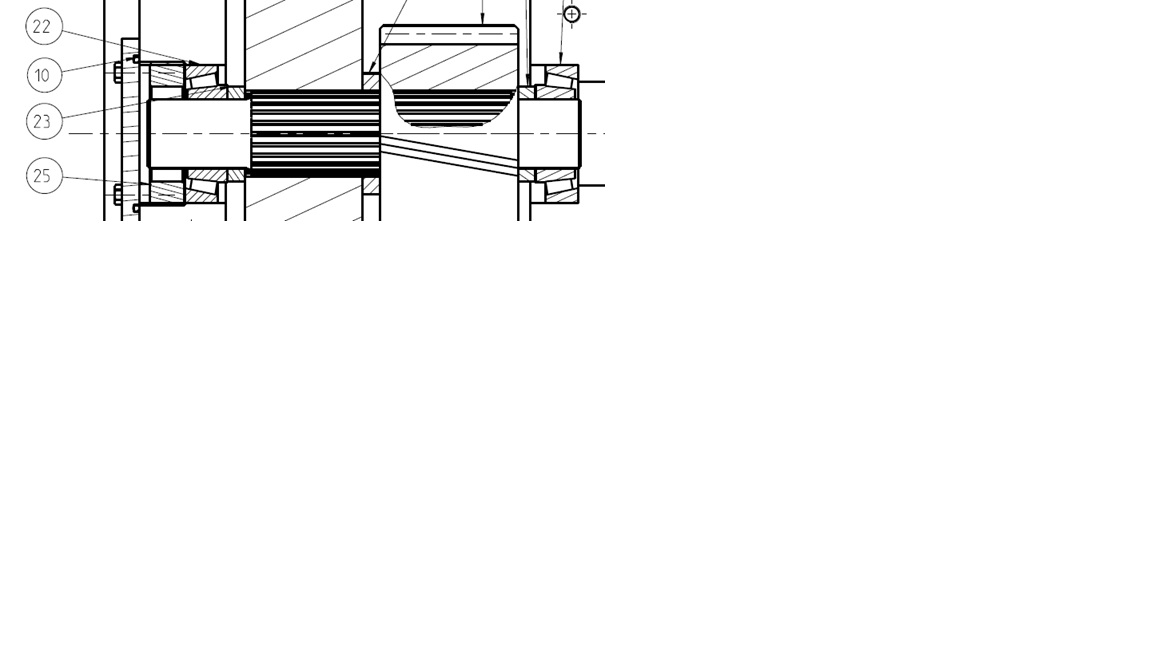

ich bin auf der Suche nach CAD-Dateien für Gewinderinge, (von Nadella) habe aber bis jetzt nirgends iwas brauchbares gefunden.
Gibt es sowas überhaupt?
Wenn nein, wie könnte ich denn solche Gewinderinge darstellen?
Danke für die Hilfe im voraus.

Jaa, das wäre die Option. Aber da ich eig. alles im 3D-CAD-Modell so genau wie möglich haben wollte, dachte ich, frage ich mal nach.
Wobei kein Problem so eine Sache ist... Arbeite erst seit 3 Tagen mit Inventor, aber die Funktionsweise des Programms habe ich nicht so richtig verstanden.

Die Rillenkugellager würde ich nicht aus dem Inhaltscenter nehmen, da die Darstellung 1. falsch 2. unpraktisch und 3. nicht nach Norm ist. Hier würde ich mir lieber eine Lagervorlage machen, die ich entsprechend der Lagermaße anpassen kann. (Irgendwo hier im Forum schwirren noch ein oder zwei rum.)
Kurze frage, möchtest du die Gewinderinge als sicherung für die Lager verwenden?

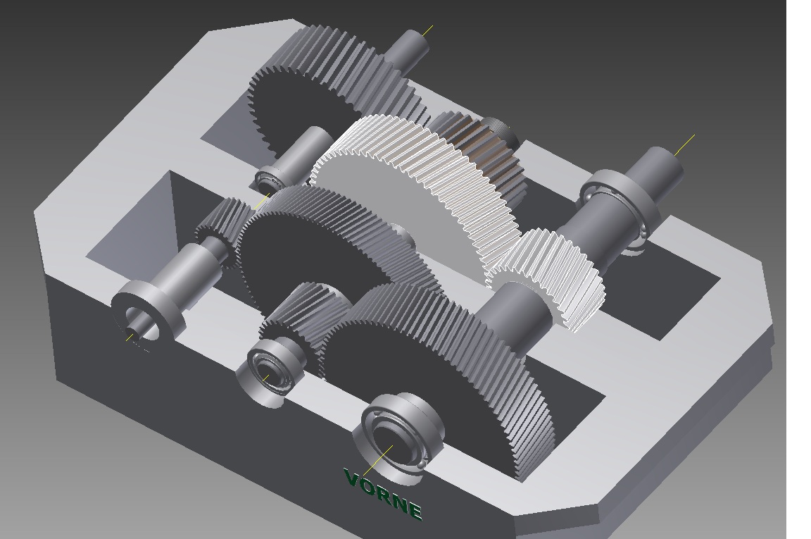

Jaaa, der Wellengenerator
Ich denke, wenn ich fürs Studium das so auf die Schnelle (und ich bin der Meinung das ist schneller) hinkriege, dann kann man das ja mal benutzen
Aber, ich merke schon, mein Rechner ist definitv langsamer, insbesondere auch bei der Zeichnungsableitung-> Fazit: Frank hat Recht, daraus folgt: nur Gewindefunktion!

Jaaa, eig. schon. Im Prinzip wie auf dem Bild, bei mir sind es halt Rillenkugellager. Wobei ich den Entwurf auch in die "Tonne" treten kann, da das axiale Verschieben der Welle wohl nicht verhindert wird (hat man mir gesagt)...

Zu deinem Entwurf.
Geteiltes gehäuse finde ich ja schonmal gut, aber durch den Gewindering würdest du die Lager zueinander verspannen, was nicht grade die Lebensdauer fördert.
Ich würde ganz klassisch die Deckel mit Ansätzen versehen um die Lager zu Sichern. (ein Beispiel findet sich im Hoischen (bei mir: 25. Auflage S.434))

Ok, die Vorteile von eigenen Vorlagen überwiegen, wenn man "täglich" damit arbeitet, merk ich mir.
Die Idee mit Deckel ist bekannt. Geht allerdings nur, wemm man eine Fest-Los-Lagerung hat (was bei mir jetzt auch der Fall sein wird). Ich hatte ja eine angestellte Lagerung in X-Anordnung und das Spiel mit einem Deckel einzustellen ist weitaus komplizierter und ungenauer, als mit einem Gewindering.
Ich kann ja mal die fertige Zeichnung hochladen, wenn ich denn soweit bin (was noch min. 1 Woche dauert).
