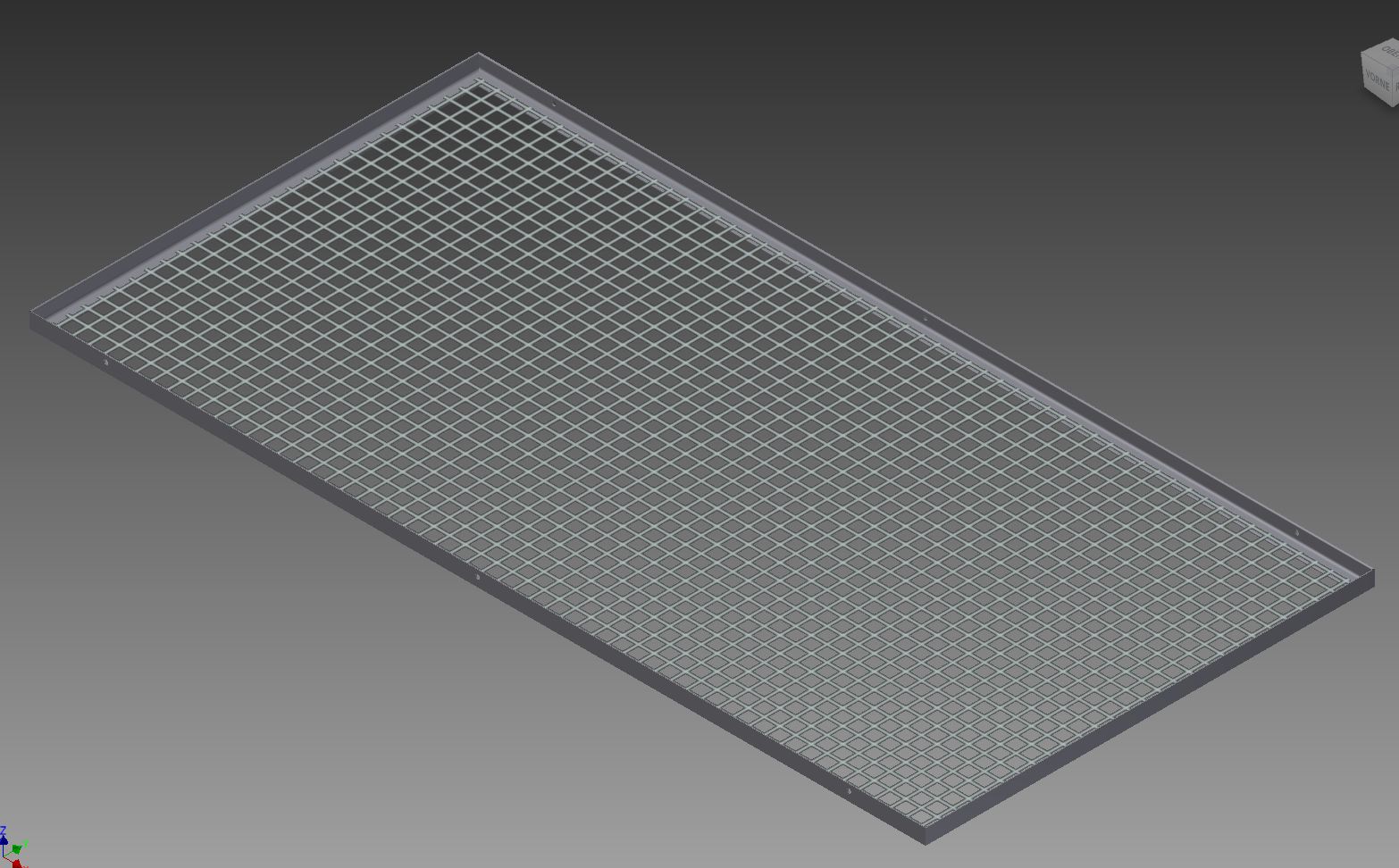

ich habe in einem Multibody ipt (Ein Winkelstahl Rahmen
mit einem eingesetzten Schutzgitter) das Problem, das
das Gewicht eines Teils nicht oder anders berücksichtigt werden
soll (Das Gitter wiegt ja weniger wie das Extrudierte Teil)
kann man das irgendwie "hinbiegen" oder muß ich das zwangsläufig
als iam machen ?
Gruß Torsten

erstellt am: 11. Mai. 2012 11:15    Editieren oder löschen Sie diesen Beitrag!  <-- editieren / zitieren -->   Antwort mit Zitat in Fett Antwort mit kursivem Zitat    Unities abgeben: 1 Unity (wenig hilfreich, aber dennoch)2 Unities3 Unities4 Unities5 Unities6 Unities7 Unities8 Unities9 Unities10 Unities
nochmal eine Anmerkung von meiner Seite:
Das Beispiel kommt so wie im PIC gezeigt
auf ein Blatt/Zeichnung und wird so zum Fertiger
weitergegeben. Das heißt ich behandle das
Teil wie ein Teil und damit ist es für mich
einfacher das ganze als ein IPT zu behandeln.
Torsten

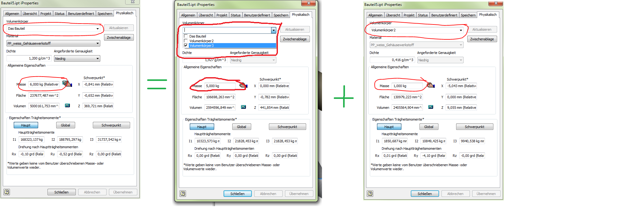

Sooo.... und schon hab ich mich in die MBPs eingearbeitet und meinen ersten erstellt und auch eine Lösung für die Anfangsfrage gefunden.
Man kann für jeden Volumenkörper ein eigenes Gewicht festlegen!
ich habs mal im Anhang dargestellt. Bei mir hat der eine Volumenkörper ein Gewicht von 1kg bekommen und der andere 5kg und somit hat das gesamte IPT=6kg.
Also einfach für das Gitter das gewünschte Gewicht überschreiben und ferdsch...
Das war doch die Frage, oder?

erstellt am: 11. Mai. 2012 12:28    Editieren oder löschen Sie diesen Beitrag!  <-- editieren / zitieren -->   Antwort mit Zitat in Fett Antwort mit kursivem Zitat    Unities abgeben: 1 Unity (wenig hilfreich, aber dennoch)2 Unities3 Unities4 Unities5 Unities6 Unities7 Unities8 Unities9 Unities10 Unities Nur für Torsten B. 10 Unities + Antwort hilfreich
Original erstellt von El_Tazar:
Ist nicht schön...
Tatsächlich!
Ist mir bisher entgangen, danke dass Du mich darauf hinweist.
Leider muss ich natürlich sofort dieses wunderbar ergonomisch-übersichtliche Dialogfeld bewundern - da klickt+scrollt man ja eine ganze Maus zuschanden bis man was eingestellt (und auch kontrolliert) hat.
Aber vielleicht findet sich ja irgendwo noch eine listenartige Übersicht.

Original erstellt von Fyodor:
Ist nicht schön...
Schönheit liegt nunmal im Auge des Betrachters.
Und mein Auge sagt:
Das Gitter per Textur erstellen ist nicht schön.
Das Gitter dünner machen, bis die Masse stimmt ist nicht schön.
Das ganze als MBP-IPT ist nicht schön.
Aber es ist praktisch, es ist funktionell und es birgt natürlich wie alle anderen Varianten so seine Stolpersteine...
