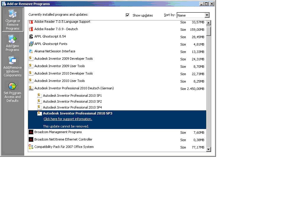

leider mußte ich gestern mein IV 2010 neu installieren.
Nach der Neuinstallation und dem nachladen der ServicePacks 1-4 habe ich feststellen müssen, das auch das zuvor installierte subcriptions advantagepack 2010 wieder neu aufgespielt werden muss.
Und genau dort liegt jetzt mein Problem.
Beim Neuladen kommt eine Fehlermeldung, das das ServicePack 1 fehlt.
Das ist aber definitiv da.
Hat jemand eine Idee?

Das ist ein Bug in dem ganzen Gemangele, der auch mich fürchterlich ärgert.
Man muss das Advantagepackage genau nach Installation des SP 1 darufspielen, nicht früher und nicht später.
Mit grosser Wahrscheinlichkeit gelingt das aber niemals mehr, sobald einmal auf diesem Rechner IV 2010 mit SP höher als 1 drauf war.
Abhilfe würde da wahrscheinlich nur eine neue Festplatte bieten.
Es gibt kaum Aussicht auf Korrektur seitens Adesk, denn IV 2010 steht ja schon auf der Abschussliste.

Wie Leo schon schrieb, das SAP muß zum richtigen Zeitpunkt rauf, nachzulesen in den Readmes zum SAP und zu den SPs.
Alles deinstallieren, IV von Grund auf neu drauf und das SAP nach SP1, aber vor SP2 drauf.
Und da dann auch die richtigen SPs verwenden, die einen sind für SAP, die anderen für ohne  , steht auch in den gerne ignorierten Readmes  .

ich hab's damals geschafft bei Inventor 2010 SP4 im nachhinein den Advantagepack zu installieren. Das geht so:
1. SP4, SP3 und SP2 deinstallieren
2. Advantagepack installieren
3. SP4, SP3 und SP2 wieder installieren
Zwischen Punkt 1 und 2 muß noch die Registry geändert werden, um in der Systemsteuerung die Möglichkeit zu bekommen, diese überhaupt deinstallieren zu können:
Diesen Schlüßel suchen: HKEY_LOCAL_MACHINE\SOFTWARE\Microsoft\Windows\CurrentVersion\Uninstall
Anschließend die Einträge für die Servicepacks finden und folgende Werte von 1 zu 0 ändern:
NoRemove (REG_DWORD)
NoModify  (REG_DWORD)
In der Systemsteuerung unter Programme muß man noch ganz oben den Haken bei "Show updates" aktivieren um die SPs sehen zu können.

Original erstellt von bwr:
1. SP4, ... deinstallieren
Interessant, daß du das geschafft hast, denn lt. Autodesk kann das SP4 nicht mehr deinstalliert werden.
Habe ich oben so geschrieben, weil die Information von Autodesk an uns so war, und etwas versteckt  , auch in der Readme nachzulesen ist.
Hast du das tatsächlich geschafft?

erstellt am: 11. Mai. 2012 07:34    Editieren oder löschen Sie diesen Beitrag!  <-- editieren / zitieren -->   Antwort mit Zitat in Fett Antwort mit kursivem Zitat    Unities abgeben: 1 Unity (wenig hilfreich, aber dennoch)2 Unities3 Unities4 Unities5 Unities6 Unities7 Unities8 Unities9 Unities10 Unities Nur für andrl123 10 Unities + Antwort hilfreich
Guten Morgen,
ja, ich hab's wirklich geschafft. Außerdem habe ich noch einen Screenshot von meinem damaligen System gefunden und angehängt. So sah es vorher aus, von "danach" gibt es leider keine Beweise mehr weil wir mitlerweile auf 2012 umgestiegen sind.
Ich hoffe mal andrl123 kann uns bald eine Erfolgsmeldung geben.
