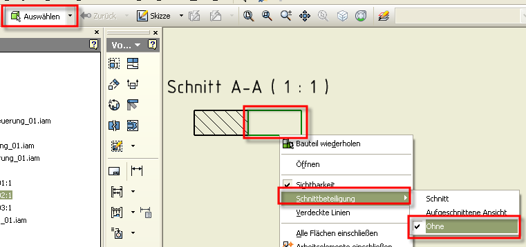

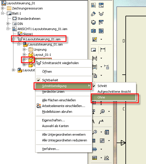

Variante 1 : Komponente im Zeichnungsbrowser der Schnittansicht finden und mit RMK  die Schnittbeteiligung in diesem Schnitt akitivieren
Variante 2: Pickfilter auf Bauteilpriorität umschalten, die Komponente der Schnittansicht im Grafifenster markieren und ebenfalls per RMK die Schnittbeiteiligung wie gewünscht einstellen

Im Anhang noch zwei Bilder
[/edit]
