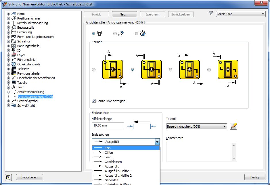

Wenn es nur um die Pfeile geht, die kann man direkt am Pfeil oder besser im Ansichtsanmerkungsstil ausschalten (Pfeiltyp = "ohne").
Hier ist auch die Hilfslinie am Schnittpfeil unterdrückbar.
Aber wenn nur die Schnittlinie übrig bleiben soll, muss ja auch noch die Schnittbezeichnung unterdrückt/ausgeblendet werden. Das kann man z.B. durch Doppelklick auf die 1. und 2. Schnittbezeichnung erreichen, dort dann die Bezeichnung <ANSICHT> löschen.

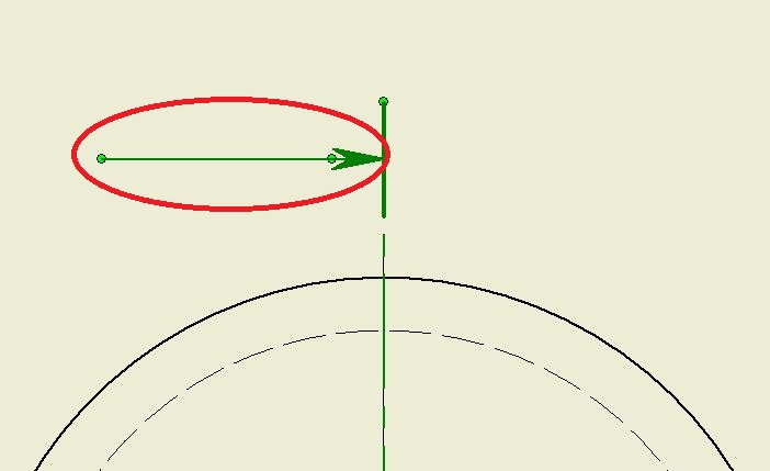

Es geht darum die Pfeilspitze und die Pfeillinie -> Das im Bild rot umkreiste
"Nur" den Pfeil habe ich auch weg bekommen, nur die danach noch vorhandene Pfeillinie nicht. Wie geht das denn?
Die Schnittbezeichnung habe ich aus dem Blatt herausgezogen und ist somit beim Druck nicht zu sehen.
Wusste nicht, wie ich die unsichtbar machen kann...

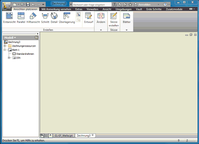

Hier mal ein kurzes Video.
