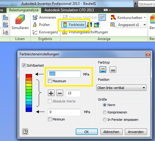

Bei der Belastungsanalyse stellt sich mir folgendes Problem.
Die Skalierung der Farbskala orientiert sich immer am Maximalwert und nicht am für das Bauteil kritischen Wert.
Inventor spuckt ja aber durchaus auch einmal unrealistisch hohe Werte aus, sodass mein Bauteil komplett "Blau" ist und nur an einer Stelle "Rot".
Ich würde das gerne ändern und die Skalierung anpassen, leider finde ich die nötigen Optionen nicht.
Wenn mir da jemand helfen könnte wäre das wunderbar.
Ich benutze Inventor 2013 Studentenversion.

Konkret zum FEM von IV 2013 kann ich nichts sagen, aber dieses Problem gibts ja in fast allen FEMs.
Bei Manchen kann man an der Farbleiste ein bisserl rumtricksen - führt aber zu jeder Menge Bastelei ohne reproduzierbaren Ergebnissen.
Viel besser ists, am Modell selber, an den Randbedingungen und an den Analyseeinstellungen solange zu optimieren, bis man passende schöne Ergebnisse hat.
Ev. könnte man auch zur Not an die interessanten Stellen Prüfmarkierungen zu setzen und die "tiefblaue" Situation noch schriftlich erklären.
mfg - Leo

Ist aber eigentlich gut zu finden: Menügruppe "Anzeige" / Befehl "Farbleiste"
Ansonsten kann ich Leo nur zustimmmen: Hat man unrealistische singuläre Spannungen, sollte man dafür sorgen, dass diese nicht mehr auftreten.

Danke sehr, das hat mir voerst weiter geholfen.
Da hätte ich wohl besser erst gründlichen suchen sollen!
