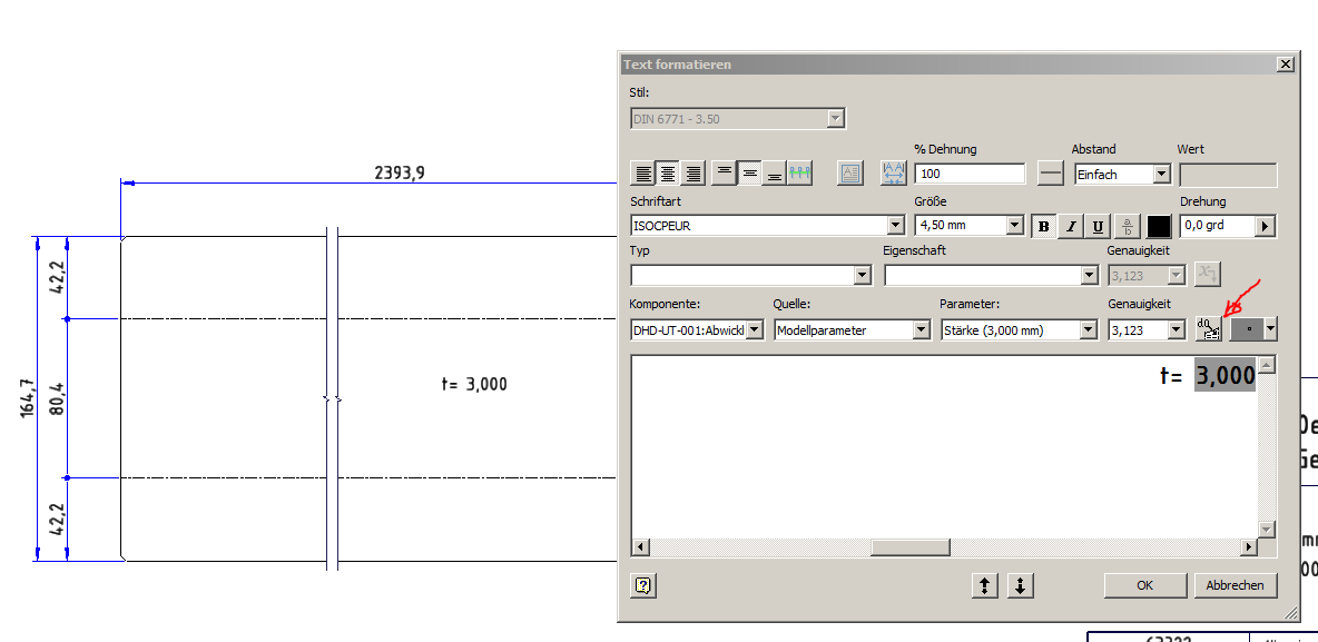

Hallo Leute,
ich steh mal wieder vor nem Problem...
Ich habe ein simples Blech, von dem ich eine Fertigungszeichnung erstellen soll. Um das ganze so einfach wie möglich zu halten, soll davon nur eine Draufsicht erstellt werden, auf der im Modell die Tiefe/Dicke des Materials mit t=15mm angegeben wird. Gibts da ne Möglichkeit, dieses Maß auf irgendeine Art und Weise mit der tatsächlichen Dicke zu verknüpfen, sodass sich das dann mitändert?? Bis jetzt wurde das wohl über nen Text gelöst, was aber eher ungünstig ist.
Danke schon mal im Voraus,
Markus

Sollte kein Problem sein, im Text-Dialogfeld kannst Du die meisten Modellparameter abrufen.
Aber überleg Dir das gut, denn von aussen sieht man dem Text nicht an, ob er etwaigen Parameteränderungen brav folgt oder ein dummer, fallweise auch falscher, Text ist.
Nach einschlägigen (User-)Problemen mit solchen Automatismen machen wir viel lieber eine Seitenansicht mit dem Dickenmass dazu - das stimmt allerweitestgehend immer.
mfg - Leo

Du könntest einfach einen Text zur Ansicht erzeugen und darin den Modellparameter "Stärke" anzeigen lassen.
Zur Anzeige musst Du im Listenfeld den richtigen Ausdruck wählen und dann den markierten Knopf (roter Pfeil) drücken.
Andreas

Du kannst den Modellparameter "Abstandsgröße" in dem Text verwenden
Frank

Ein weiteres Problem bei diesen Textverknüpfungen sind die Nachkommastellen des Wertes.
Entweder blende ich sie beim platzieren komplett aus, oder ich mache nach dem platzieren RMT-->Einheitenattribute und blende die Nachfolgenden Nullen aus.
Dauert im Regelfall beides Länger als eine Seitenansicht zu erstellen.

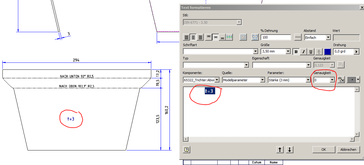

Hallo Christian,
Original erstellt von muellc:
.......Ein weiteres Problem bei diesen Textverknüpfungen sind die Nachkommastellen des Wertes..........
die Anzahl der Nachkommastellen kann man auch gleich in der Dialogbox einstellen, in der man den Modellparameter abgreift. Siehe Listenfeld "Genauigkeit".

erstellt am: 17. Apr. 2012 16:02    Editieren oder löschen Sie diesen Beitrag!  <-- editieren / zitieren -->   Antwort mit Zitat in Fett Antwort mit kursivem Zitat    Unities abgeben: 1 Unity (wenig hilfreich, aber dennoch)2 Unities3 Unities4 Unities5 Unities6 Unities7 Unities8 Unities9 Unities10 Unities Nur für M.Niederhofer 10 Unities + Antwort hilfreich
Ja, aber dann beliben immer noch Nullwerte stehen, was man ja auch nicht unbedingt haben will.

erstellt am: 17. Apr. 2012 16:22    Editieren oder löschen Sie diesen Beitrag!  <-- editieren / zitieren -->   Antwort mit Zitat in Fett Antwort mit kursivem Zitat    Unities abgeben: 1 Unity (wenig hilfreich, aber dennoch)2 Unities3 Unities4 Unities5 Unities6 Unities7 Unities8 Unities9 Unities10 Unities Nur für M.Niederhofer 10 Unities + Antwort hilfreich
Bei mir funktioniert das einwandfrei.....

ja Andreas,
was gemeit ist: Wenn Du bei Deinem Beispiel jetzt auf 2,5 mm änderst, dann bist Du wieder darauf angewiesen, dass Du siehst, wie der Text formatiert ist. Ansonsten steht halt ein falscher Wert dort.

Aah, so war das gemeint, danke! Die norddeutsche Lösung wäre eh die Anzeige mit zwei Nachkommastellen gewesen, also kein Problem.
