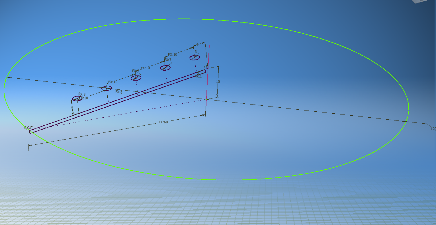

IVF_Sieblayout.ipt
Nightys Lösung ist meiner Meinung nach die Beste. Ich hab mal ein 2012er Modell eines gebohrten Kegelstumpfes beigelegt, darin ist ein Skelett enthalten.

Sorry, ich vergaß......
Ich hoffe, es ist halbwegs nachvollziehbar?

Aiaiai, jett hab ich einen so schönen Trichter erstellt und nun komm ich drauf, dass du keine 12er Version kannst.
Naja, vielleicht hilft ja mein Lösungsweg ein wenig:
Ich hab einen Trichter erstellt, diesen dann in ein Blechteil verwandelt und anschliessend mit dem Befehl "Abwickeln" - also nicht! Abwicklung erstellen - aufgedreht. Dann die Bohrungen auf der ebenen Fläche erstellt und dann einfach mit dem Befehl "Zurückfalten" wieder zusammengebaut.
Wie man bobliert weiß ich nicht, daher nur diese Variante. Vielleicht genügt dir das ja.
