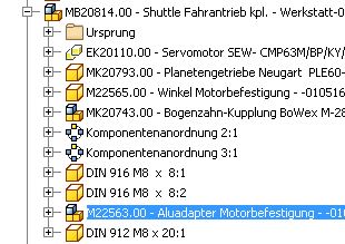

wir haben hier ein Problem mit einem Modell in Inventor 2012.
Beim erstellen einer Zeichnungsableitung wird ein Bauteil einer Unterbaugruppe nicht Dargestellt. (Bild 2012-04-16-04)
Schaut man sich in dieser IDW den Modellbrowser an, erkennt man, das Inventor Behauptet, dieses Teil wäre eine Baugruppe. (Bild 2012-04-16-03)
Öffnet man die Zeichnungsableitung der Unterbaugruppe wird dort das Teil korrekt Dargestellt (Bild 2012-04-16-02) Und im Browser korrekt erkannt. (Bild 2012-04-16-01)
Bei der Bowex Kupplung ist es Interessanterweise genau umgekehrt.
Ich habe von der Haupt-BG sowie deren Zeichnung bereits Kopien erstellt, mit dem gleichen Effekt.
Vielleicht hat jemand von euch noch Vorschläge, wie ich diesen Fehler beheben kann. Für jede Hilfe wäre ich dankbar.

Ich habe öfter mal Nicht-Darstellungsprobleme bei IDWs, denen per Modellreferenz ersetzen eine andere IAM untergeschoben wurde.
Meistens hilft es, das Problemteil in der IAM zu löschen und neu einzufügen.

Na ist doch mal Prima, wenn die Lösung so einfach ist.
Danke dir, hat geklappt.
