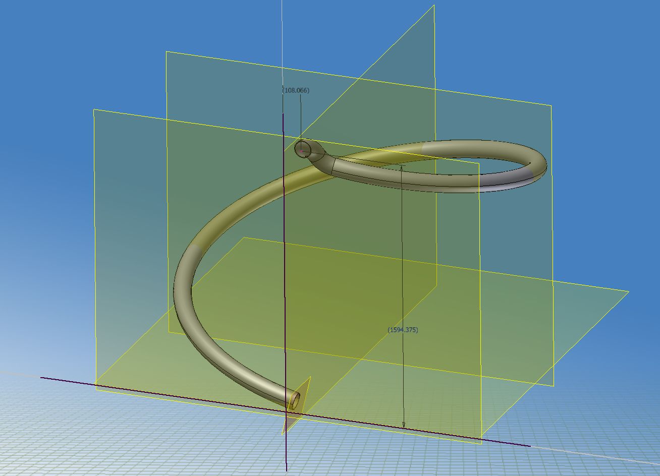

Ich habe einige Probleme bei deim Modelieren einer Rohrschlange, ich habe ein Bild angefügt, das mein Problem verdeutlicht.
Mein Problem ist, das ich diese 2 Masse die man auf dem Bild sehen kann nicht so hinbekomme wie ich will. (das obere müsste 110 sein und das untere 1600) Ist es irgendwie möglich die Baugruppe so zu konstruieren, dass ich diese 2 Masse (als Abhängigkeiten) bearbeiten kann, so dass sich die Höhe der Spirale und die 2 Winkel der 2 Rohrbogen automatisch anpassen.
Ist sowas überhaupt möglich? Oder sind das zu viele Variablen?
Würde mich sehr freuen, wenn mir jemand helfen könnte.

Du könntest zunächst eine Masterskizze erstellen, die zunächst Deinen gesamten Rohrverlauf darstellt (3D-Skizze) und in dem jede Schnittstelle eindeutig definiert ist (so auch Deine Schnittstelle 110mm und 1600mm).
Diese Masterskizze nimmst Du dann als Grundlage(abgeleitete Komponente) für die einzenlnen Rohrstücke.
Handhabe ich bei Rohrleitungsplanungen grundsätzlich auf diese Art (da ich kein Routed Systems habe).
Aber vielleicht gibt es mit RS ja noch eine elegantere Lösung.

Ich werde das mal so versuchen, bin aber ein wenig skeptisch, da es sehr schwierig ist,
die Position und den Winkel, der Rohrbogen zu ermitteln.
Also ich meine, wenn ich es schaffen würde, müssten sich die Rohrbogen bei verstellen der Masse
automatisch in die richtige Position drehen und den richtigen Winkel ermitteln.
Ich habe schon Vieles ausprobiert und ich glaube langsam, das es Schlussendlich nur über die Parameter geht.
Aber da muss man ziemlich was auf dem Kasten haben um die Formeln für Winkel und Postion herauszufinden.

genau mit der gleichen Problematik habe ich mich auch wochenlang (natürlich nicht ununterbrochen) rumgeschlagen.
Bei mir wurdens immer mehr tangentiale Abhängigkeiten, die es ganz toll fanden, plötzlich wieder umzuschlagen. Und hundertprozentig gepasst hats dann doch nicht.
Irgendwann habe ich (soweit bist Du jetzt ja auch schon fast) an den Anschlusspunkt und das Ende der Rohrschlange zwei Bögen gehängt, dazwischen eine tangentiale Abhängigkeit und habe es dann manuell halbwegs über die Parameter angepasst (Winkel der Bögen, Windungszahl der Rohrschlange). Den Rest haben dann die Schweißer erledigt
