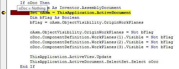

Habe zwar von VBA fast Null Ahnung, aber kann man das oben zitierte nicht einfacher schreiben als
  If oDoc Then ...
(In z.B. VLISP würde ich ich wahrscheinlich nie eine doppelte Verneinung schreiben).
   If oDoc Then ...
Jürgen
Hehe, gut beobachtet. Ich habe das auch als erstes probiert da es logisch ist (nicht nur in LISP), und ich könnte schwören dass es nicht funktioniert hat. Jetzt tut es aber. Hmmm. Egal, ist editiert.
Grüße Igor
