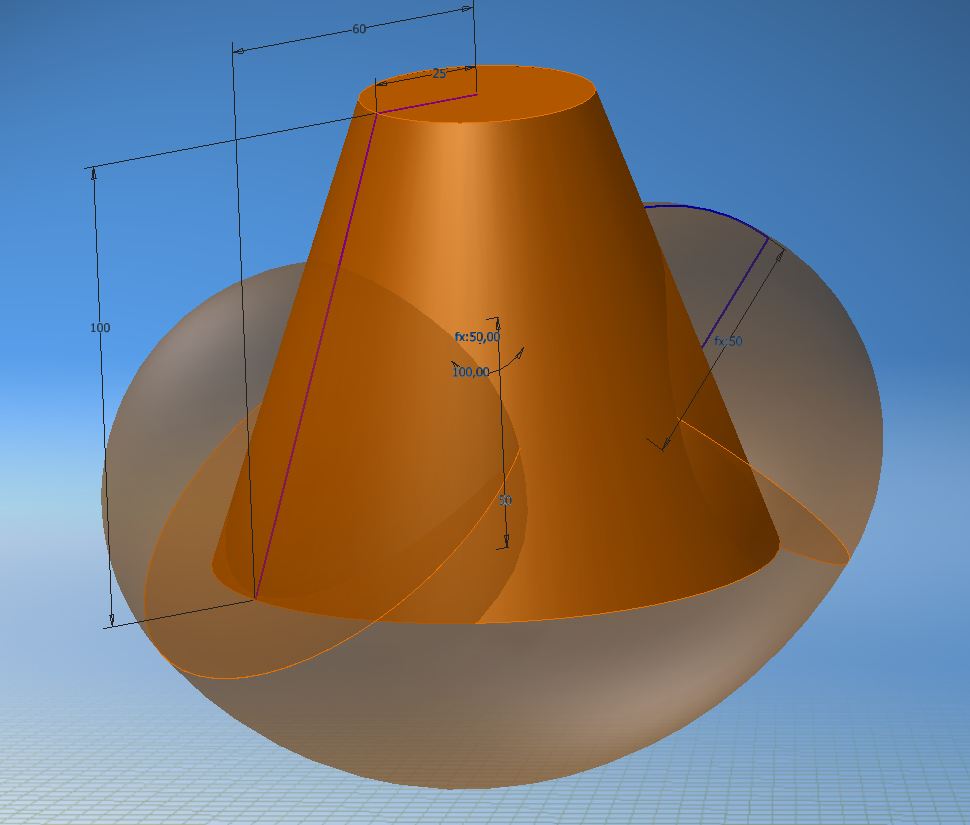

IVF_Kloeppel.ipt
Es gäbe da noch eine einfache Möglichkeit:
Glockenkörper, Halteschraube und Klöppel schematisch (ähnlich einer Kinematikskizze) innerhalb einer Datei als Flächenkörper modellieren.
Dann den maximalen Bewegungsraum des Kloeppels durch Flächenkörper simulieren.  Datei im 2011er Format anbei.
