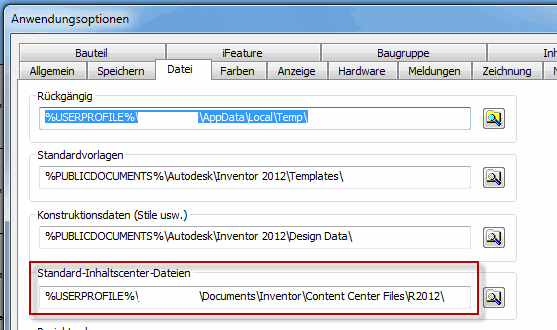

Ich sitze hier mit 5 Kollegen in einem Studienprojekt. Wir Zeichnen alle mit Inventor 2012 Pro - Studentenversion. Wir arbeiten alle an allen Bauteilen kreuz und quer und sind kurz davor, die Bauteile und Untergruppen in größere Montagegruppen zu erstellen. Dabei sollen natürlich DIN teile wie Schrauben etc. gesetzt werden. Allerdings werden diese DIN teile ja wieder "entfernt" bzw müssen neu verknüpft werden, wenn Sie von jemand anderen geöffnet werden.
Um dieses zu umgehen haben wir bereits versucht, den Speicherort der Desktop-Bibliothek alle auf unseren Server zu legen. Dieses war aber nicht erfolgreich. Software für einen Vault-Server können wir uns nicht leisten und in der Studentenversion von Inventor scheint nur der Client drin zu sein.
Pack-&-Go geht zwar, nur produzieren wir damit nahezu unendlich viel Datenkram und es ist vorprogrammiert, das wir den Überblick verlieren; gerade bei 6 Leuten. ein erstes überschlagen hat ergeben, das wir allein über 800 Schrauben bräuchten.

Ihr Brauch keinen Voult-Server.
Unter „Optionen „ =>“ Datei“=> „Standard-Inhaltscenter-Dateien“ kann Speicherort für verwendete Normteile eingestellt werden.
Kopiert das gesamte Verzeichnis „Content Center Files\R2012“ (von einem Client) auf Ihren Server und weist auf jedem Arbeitsplatz das Speicherort zu.
Ab jetzt werden alle verwendete Normteile in dem Verzeichnis gespeichert.

Es gibt einerseits die Datenbanken, die mit Inventor installiert werden (können) und keine Normteile, sondern die Kochrezepte für die Erzeugung der Normteile enthalten. Und andererseits das Sammelsurium der im Lauf der Zeit erzeugten Normteile.
Auf letztere greifen die Baugruppen zu wie auf ganz normale Bauteile.
Die Datenbanken können entweder von einem Vault Server verwaltet werden (SQL-Server, teilweise komplexe Installation, braucht Ihr nicht) oder sie werden von Inventor direkt verwendet (einfacher). Das wird bei der Installation angegeben ("Vault Server" oder "Desktop-Inhalt").
Der Speicherort der als Desktop-Inhalt lokal installierten Datenbanken steht in Extras > Anwendungsoptionen > Inhaltscenter. Das ist OK, dort können Sie bleiben solange Ihr keine eigenen Normteile erzeugt, denn diese Datenbanken sind bei jedem Rechner gleich.
Nur wenn Ihr eigene Normteile erzeugt (längere Schrauben etc., oder komplett selbst definierte Normteile) würden sich die Datenbanken auf Euren Rechnern unterscheiden und der Kollege könnte bspw. keine M4x300-Schraube aus Balsaholz erzeugen, weil nur Du sie in Deiner Datenbank angelegt hast. Dann erst macht es Sinn die Datenbanken aus dem angegebenen Verzeichnis an einen zentralen Ort zu kopieren auf den alle mittels Freigabe zugreifen können. Das muß kein Serverrechner sein, er muß nur eingeschaltet sein. Dieses Verzeichnis muß dann auf jedem Rechner in Extras > Anwendungsoptionen > Inhaltscenter eingetragen werden.
Das waren die Datenbanken.
Der Ablageort (Sammelsurium) kommt wie Eure Konstruktionsdateien an einen zentralen Ort, auf den alle zugreifen können, in ein gesondertes Verzeichnis. Dort baut sich dann im Laufe der Zeit eine nach Normen strukturierte Sammlung bereits erzeugter Normteile auf. Dieser Pfad wird in Extras > Anwendungsoptionen > Dateien > Inhaltscenter-Dateien auf jedem Rechner eingetragen.
Das ist alles. Jede Baugruppe auf jedem Rechner findet nun die Normteile, wenn der Pfad (bzw. die beiden Pfade) richtig eingetragen sind und Zugriff auf die zentrale Dateiablage besteht. Manuelles Transportieren von Dateien per P&G oder auf andere Weise ist nicht nötig.

Wir haben den Speicherort vom Inhaltscenter unter dem Punkt "Datei" auf dem Server verlagert. Und wo wir dabei waren, haben wir auch gleich gemeinsame Templates erzeugt.
Alles funktioniert wunderbar.
