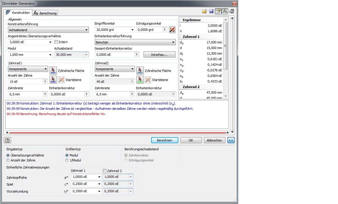

Ich habe folgendes Problem mit dem Zahnradassi:
Beim erstellen eines gewöhnlichen Zahnradpaarung:
Zähne Ritzel: 15
Zähne Zahnrad: 45
Achsabstand: 30
Modul: 1
siehe Bilder
Eine Profilverschiebung ist nicht erwünscht.
Beim Berechnen sagt er mir, dass ein Konstruktionsfehler vorliegen würde. Die erstellten Komponeneten laufen dann nicht genenau auf einander ab.
Was ist genau das Problem?

Hallo Skipper,
hast du mal auf die zweite Seite des Dialogs geschaut? Wenn z.B. die Antriebsleistung zu hoch ist dann kommt eine Fehlermeldung.
Beste Grüße
Matthias

Oh ja! Das war es =)
Vielen Dank.
