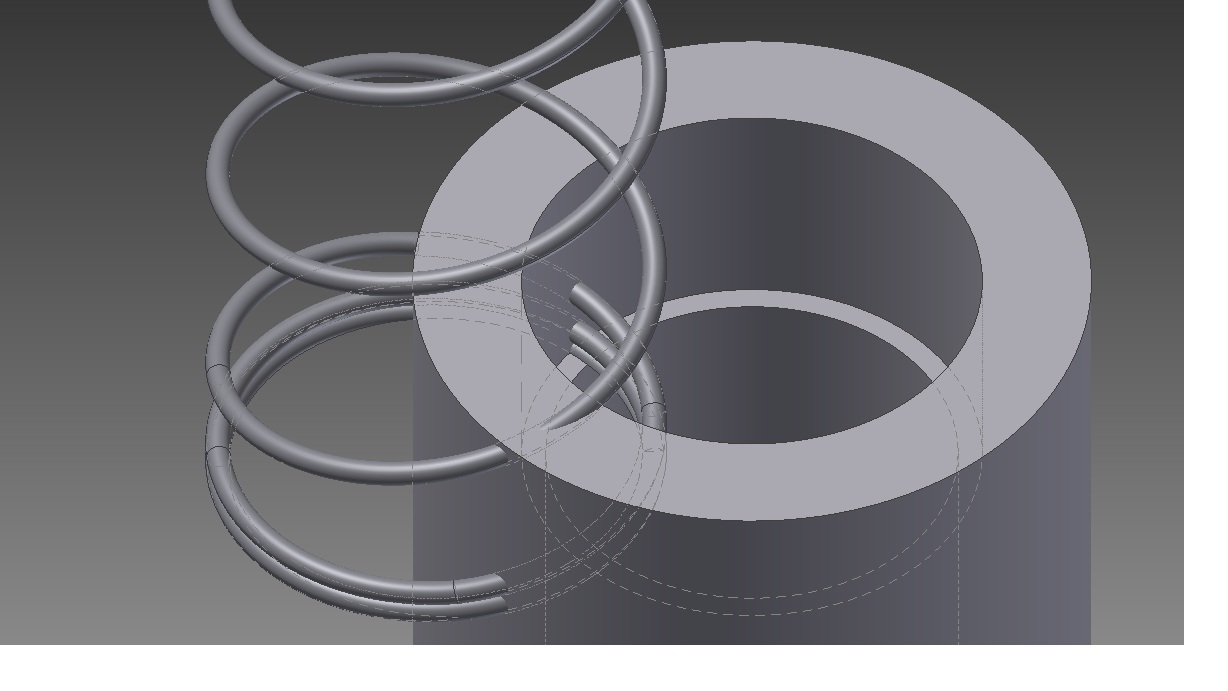

Danke für die Antworten.
So langsam komme ich dahinter...
Ich versuche gerade eine Druckfeder auf einen kleinen Vorsprung in einem Zylinder zu setzen. Das klappt irgendwie nicht so gut. Ich habe die Grundfläche der Feder von der des Vorsprunges abhängig gemacht, so dass beide sich schon mal in einer Ebene befinden. Bloß wie kriege ich die Feder mittig hinein? Eine Mittelache gibt es bei der Feder nicht...

erstellt am: 18. Mrz. 2012 12:28    Editieren oder löschen Sie diesen Beitrag!  <-- editieren / zitieren -->   Antwort mit Zitat in Fett Antwort mit kursivem Zitat    Unities abgeben: 1 Unity (wenig hilfreich, aber dennoch)2 Unities3 Unities4 Unities5 Unities6 Unities7 Unities8 Unities9 Unities10 Unities Nur für Textor 10 Unities + Antwort hilfreich
Original erstellt von Textor:
... Eine Mittelache gibt es bei der Feder nicht ...
Doch, doch, wenn die Feder vernünftig modelliert wurde, windet sie sich um eine Arbeitsachse des Koordinatensystems (Ursprung). Diese kann dann als Geometrie für eine Passend-Abhängigkeit verwendet werden. Hierzu braucht sie noch nicht einmal sichtbar geschaltet werden. Man kann sie einfach im Browser auswählen.
Wenn sonst nichts geht, hat die Feder (falls sie nicht importiert wurde) sicherlich eine Linie als Rototionsachse in Ihrer Skizze, die verwendet werden kann. Hierzu muss allerdings die Skizze sichtbar geschaltet werden.
    Merke: Auch Arbeitselemente und Skizzenobjekte können für Zusammenbauabhängigkeiten verwendet werden.
BTW: "Unbenannt.jpg" ist ein denkbar ungünstiger Dateiname für einen Anhang hier. Denn die Anhänge sind zwar benutzerspezifisch aber beitragsübergreifend. Die nächste "Unbenannt.jpg" in einem andern Beitrag überschreibt also diese hier.
