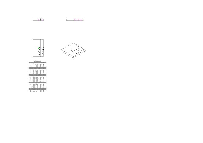

Moin!
Bei Detailansichten mag das ja angemessen sein, aber bei Reihenanordnungen auf langen Trägern wie in meinem Bild finde ich es falsch, unangebracht und gefährlich, dass die Bohrungstabelle einfach kommentarlos alle Bohrungen weglässt, die bei unterbrochener Ansicht nicht mehr dargestellt werden!
Ist das in den neueren Versionen noch immer so?

ja, getestet mit
Build 553, Release:2011 SR SP2 (Bohrungsinfo verschwindet)
nein getestet mit
Build 190, Release 2012 SP1 (Bohrungsinfo bleibt)

Original erstellt von MacFly8:
nein getestet mit
Also bei mir werden auch in dieser Version (Inventor Prof. 2012, SP1 64 bit) alle in der Ansicht nicht zu sehenden Bohrungen auch nicht in die Bohrungstabelle übernommen.
Oder habe ich Deine Antwort mißverstanden?

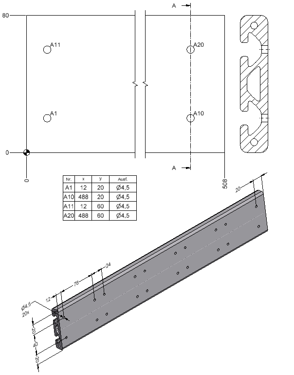

Test_020_Bauteil1.pdf
jetzt mit Bild...
MfG MacFly

Bauteil1.pdf
seltsam, seltsam ...
im Anhang das Ergebnis meiner "Bemühungen" (na gut, so viel Mühe hat's nicht gemacht, dafür aber einige Fragezeichen mehr).
Jürgen

Bohrungstabelle.pdf
Hallo Roland,
mir ist etwas ebenso merkwürdiges aufgefallen im 2012er.
Vorgehensweise I:
Ansicht erstellt --> Bohrungstabelle erstellt --> OK
Vorgehensweise II:
Ansicht erstellt --> Ansicht unterbrochen --> Bohrungstabelle erstellt --> FALSCH
Vorgehensweise III:
Ansicht erstellt --> Bohrungstabelle erstellt --> Ansicht unterbrochen--> OK
Siehe auch PDF Dokument

Original erstellt von Tec-Solutions:
Hallo Roland,
Vorgehensweise I:
Vorgehensweise II:
Vorgehensweise III:
So ein Murks.... Und wer erstellt schon die Bohrungstabelle, bevor er die Ansicht unterbrochen hat.
Und noch schlimmer: Ändere mal nachträglich das Bohrngmuster (mehr Borungen oder geänderte Positionen im Bereich der Ansichtsunterbrechung).
Ich würde jetzt fast drauf wetten, das die Bohrungstabelle nicht korrekt aktualisiert wird....

Original erstellt von Charly Setter:
flugs probiert und:
Du hast die Wette gewonnen :-)
Nach Änderung der Bohrungsanordnung sind in der Bohrungstabelle wieder nur die Bohrungen gelistet, die in der unterbrochenen Ansicht auch sichtbar sind. :-(
