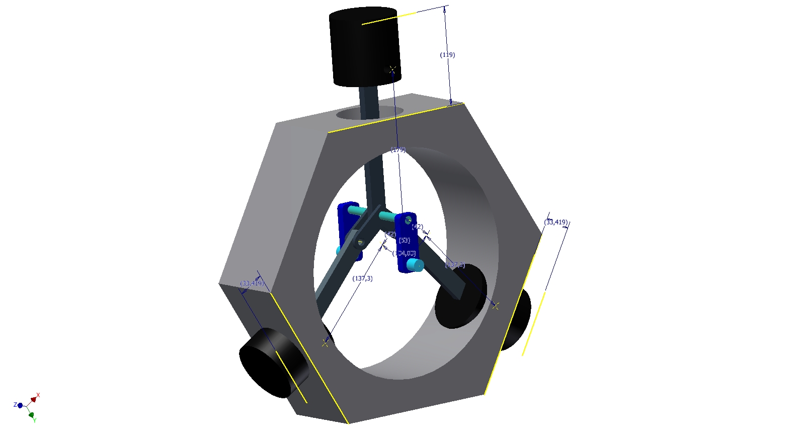

ich hoffe ihr könnt mir bei folgendem Problem helfen:
Derzeit konstruiere ich ein CAD-Modell eines Motors, bei dem ein Mutterpleuel eingesetzt wird. Es geht mir jetzt darum die Geometrie des Mutterpleuels zu bestimmen, dies wollte ich empirisch machen, indem ich den Hub der einzelnen Kolben bei bestimmten Winkeln messe bzw. mir die Totpunkte der Kolben suche und diese vermesse.
Im Moment gehe ich so vor:
Ich bewege das Modell nach einer Winkelabhängigkeit, in der Nähe des Totpunktes bewege ich schrittweise bis ich diesen optisch gefunden habe. Dann gehe ich aus der Bewegungssimulation raus, auf Prüfen und messe mit "Abstand".  Alles sehr mühsam so.
Angehängt ist ein Bild der Dummy-Mechanik mit der ich gerade arbeite.
Jetzt ist meine Frage:
Gibt es eine Möglichkeit die Bemaßungen zwischen Kolben und Gehäuse dynamisch zu gestalten, so dass sie sich mit der Bewegung änderen? Und gibt es vielleicht sogar das Sahnehäubchen diese Maße, in Abhängigkeit des Winkels der Bewegung, in eine Excel-Tabelle oder ein Diagramm auszugeben?
Vielen Dank für eure Hilfe.
Gruß, Fabi.

Alle hier geforderten Auswertungen sind mit der Dymamischen Simulation von IVpro bzw. IVsim recht einfach realisierbar. Die Daten können damit als Diagramm oder Wertetabelle ausgegeben und auch nach Excel exportiert werden.

Ich arbeite mit Inventor Professional 2011 - ist das mit Ausbaustufe gemeint?
Bisher hatte ich bei Bewegungsabläufen immer mit "Bewegung nach Abhängigkeit" gearbeitet, den Reiter "Dynamische Simulation" habe ich gerade das erste Mal angeklickt - morgen gehe ich mal das Tutorium durch, vermutlich wird sich meine Frage dann schnell klären.
Sollte sich aber jemand bis dahin mit Stichworten oder Hinweisen nicht zurückhalten können, wäre ich nicht beleidigt  Würde mir wohl ein paar Umwege sparen.

Ja, "Professional" war als Ausbaustufe gemeint. Jetzt wäre es nur noch gut, die IV-Version in die System-Info zu schreiben.
Zunächst das Tutorial zur DS durchzuarbeiten ist schon mal eine gute Idee.
Als Stichwort für die hier gesuchte Auswertung möchte ich noch die Funktion "Spur" nennen. Eine "Spur" kann nach erfolgtem Simulationsablauf im Diagrammdialog definiert werden.

danke für die Hinweise.
Ich habe mich jetzt etwas mit der Simulationsumgebung beschäftigt und konnte mein Problem recht schnell lösen.
Eine schöne Welt, die sich da auftut.
Die Lösung ist so einfach , dass ich sie jetzt hier nicht extra poste, sollte jemand vor einem ähnlichen Problem stehen kann er mich gerne anschreiben.
