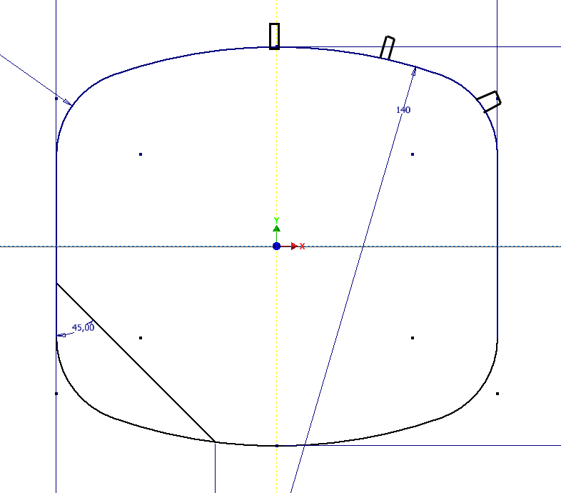

Hallo alle zusammen,
habe zwar einiges im Forum durchgelesen aber trozdem keine Lösung zu meinem Problem gefunden. Ich möchte eine Extrusion entlang eines Pfades erstellen. Das bekomme ich soweit hin jedoch sollte sich diese Extrusion (Rippe) immer tangential zum Pfad aussrichten (siehe Skizze) was mir nicht recht gelingt. Geht das überhaupt?, wenn ja wie?
Bitte die 45Grad-Linie nicht beachten denn die ist nicht da!

das kriege ich mit einer Extrusion hin was auch schon mal gut aussieht jedoch sollte sich die Extrusion tangential zur Verlaufskurve ausrichten.

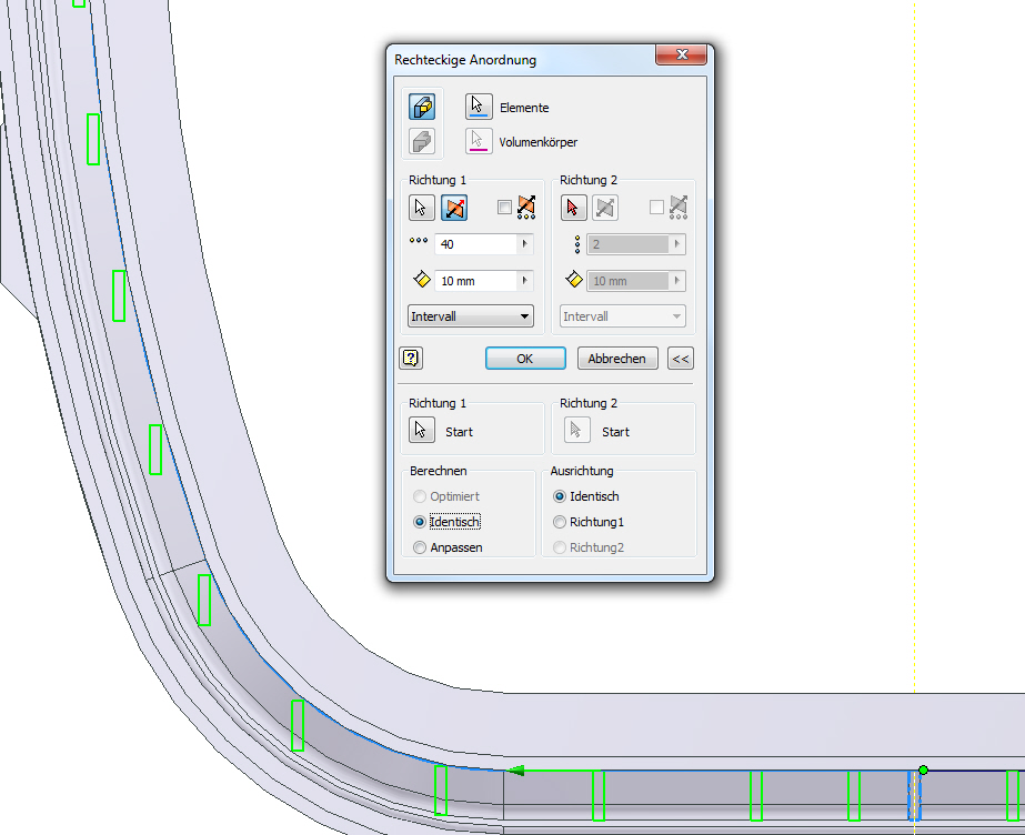

Anordnung.ipt
Hallo Werner,
wenn ich das richtig verstehe, meinst Du es so: (siehe ipt)

Original erstellt von Geistl:
Rechst unten im Dialog "Ausrichtung" an Richtung 1 aktivieren.

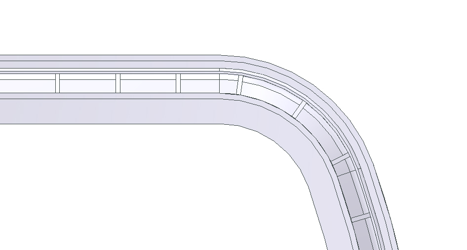

das habe ich total übersehen!
Ich bin davon ausgegangen daß der Inhalt von "Richtung 1" derselbe ist wie "Richtung 2"
Es hat geklappt!
Ich Danke Dir
Werner
